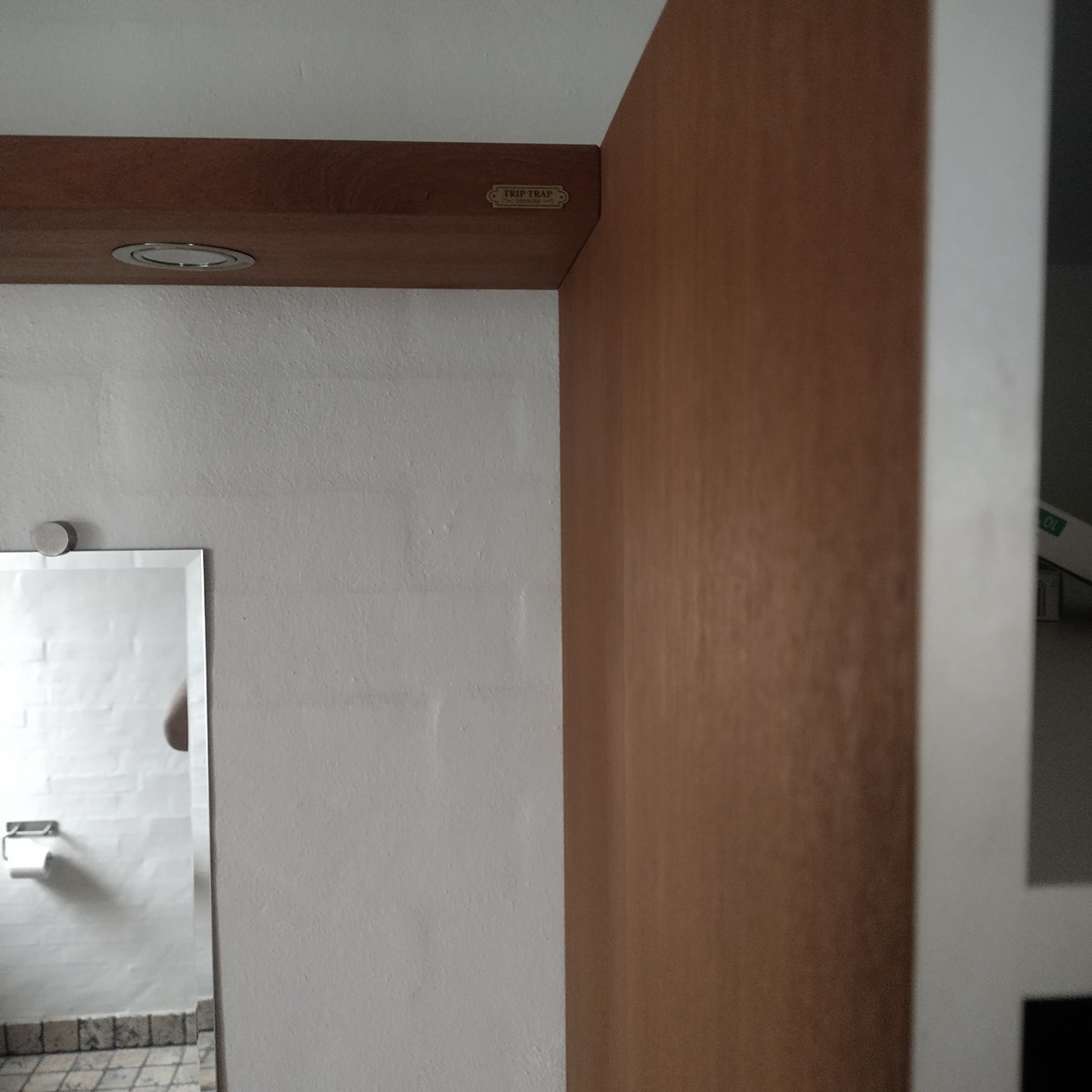

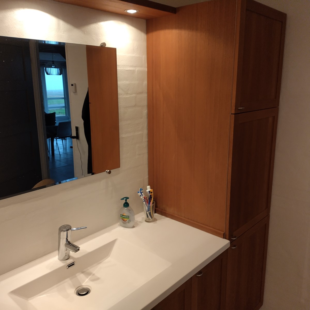

Jeg har købt et hus fra 2006 hvor der i badeværelset er et trip trap møbel af teak træ. Det trænger til en genopfriskning. Men er meget usikker på hvad jeg skal bruge til opgaven. Lågerne er af massiv teaktræ imens højskabet kun er med teak træs på den ene side og en hvid glat beklædning på indvendig side. Det er netop højskabet der har mistet farven nede i bunden ved håndvasken.

Både det massive og det finerede kan fint behandles med møbelolie.

Har spurgt mig omkring ved forskellige butikker og farvehandlere og der bliver sagt meget forskelligt omkring valg af olie. Men en olie flere anbefaler er køkkenbordplade olie til lågerne i farven natur, imens mange ikke tør give et råd omkring valg af olie til højskabet af finer. Hvilken olie vil du vælge
Jeg ville tage den samme til begge. Feks. Rubio Monocoat.

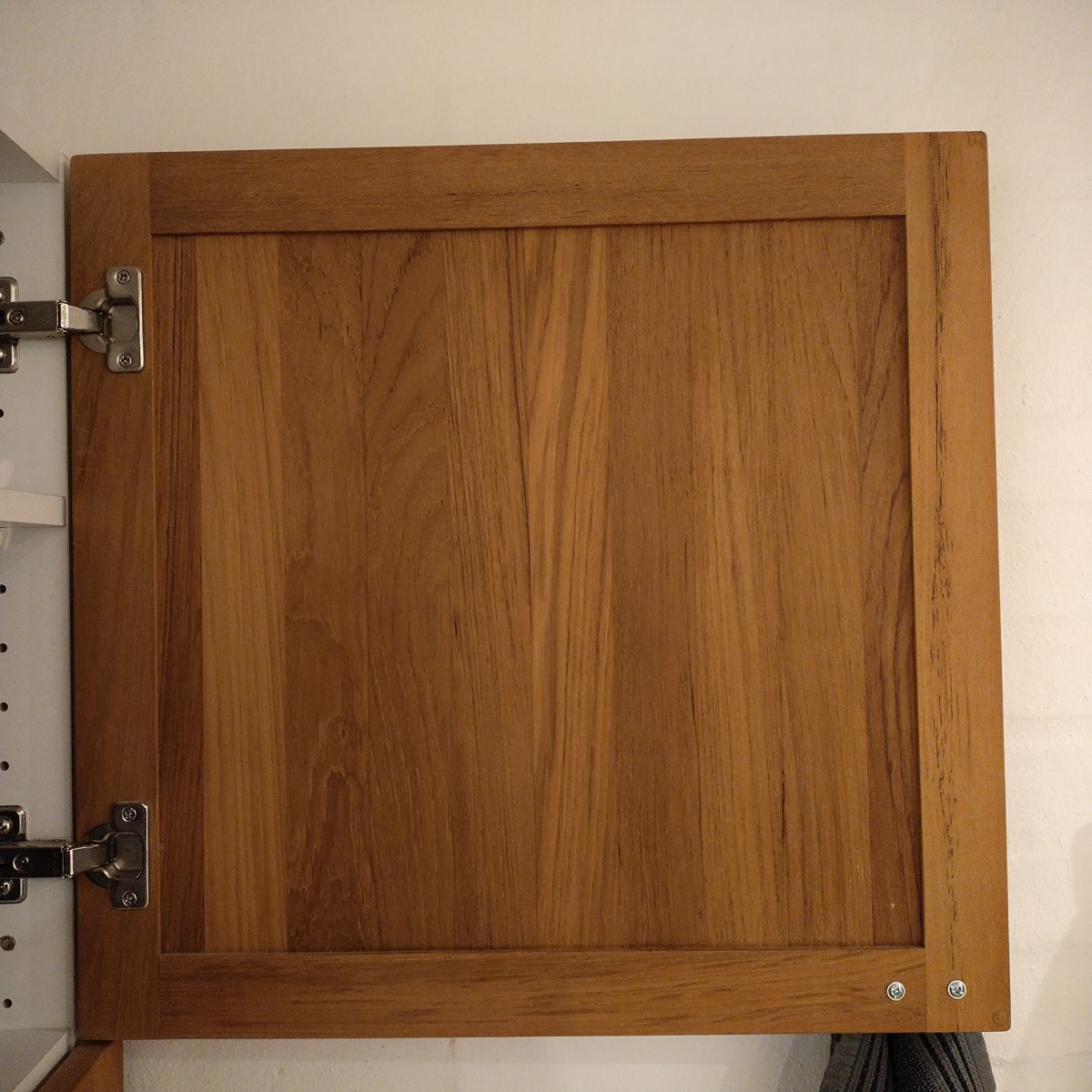

Et tillægsspørgsmål. Er du sikker på at lågerne er massiv teaktræ? Normalt vil man ikke bruge massivt træ til låger, da der er stor risiko for at de vrider sig. De er sikkert med finer på begge sider.
Tak for dit spørgsmål. Bliver da nu usikker og det kan da bestemt godt ske at du har ret at lågerne også kan være finer ligner blot at de er massive ????
Når de er opbygget som fyldningsdøre kan de godt være massive. Altså en stabil ramme og forholdsvis tyndt materiale i midten.

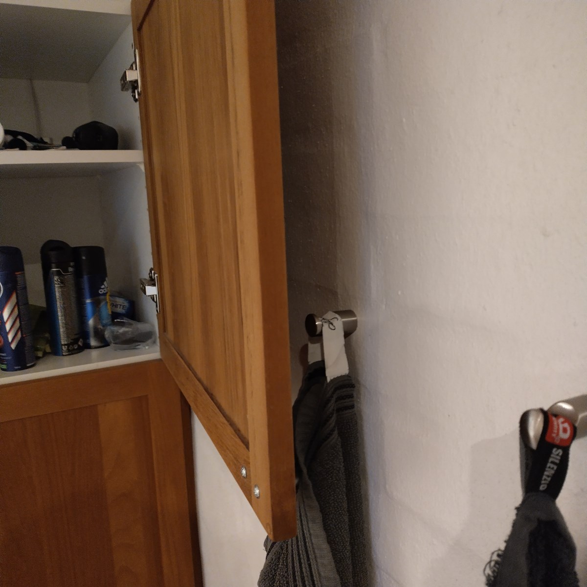

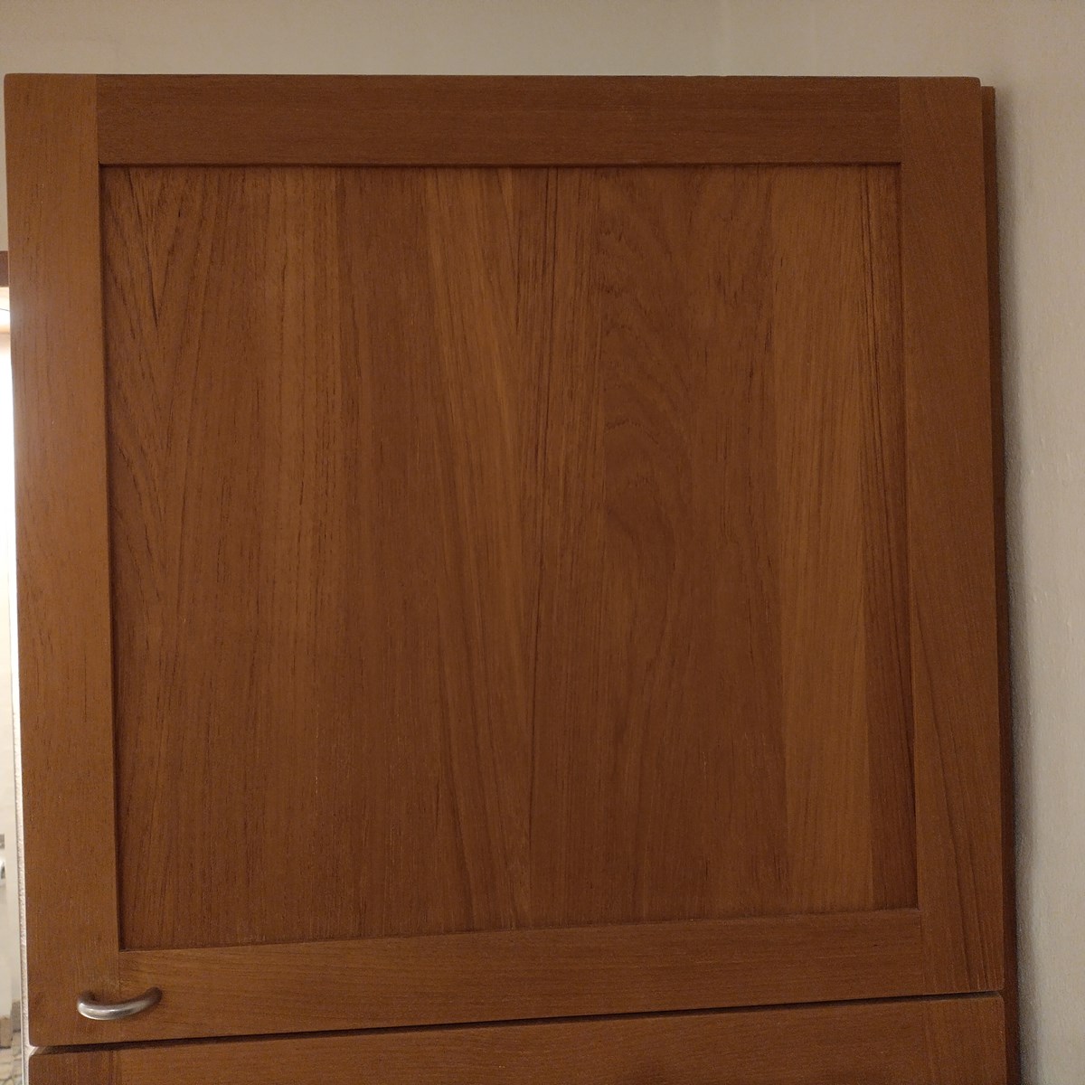

Rammestykkerne på lågerne er nok massive, men det vil være usædvanligt, hvis fyldningerne også er. De vil typisk være fineret. Hvis du lægger et billede op af lågen taget forfra, burde det være let at se, om det er fineret eller massivt.
Kurt B. Andersen
Her billede af låge forside
