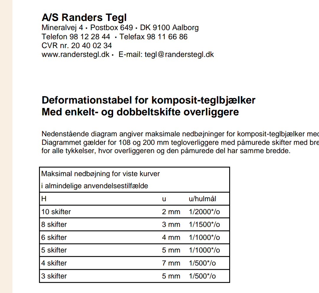

Et billede siger mere end 1000 ord :-)

 Din ingeniør kan oplyse nedbøjning faktoren som han har beregnet og herved fortælle hvor mange mm. Den må nedbøje. Alternativt skal du se producentens anvisninger, hvor det kommer an på hvor mange skifter du har oven på overliggeren.
