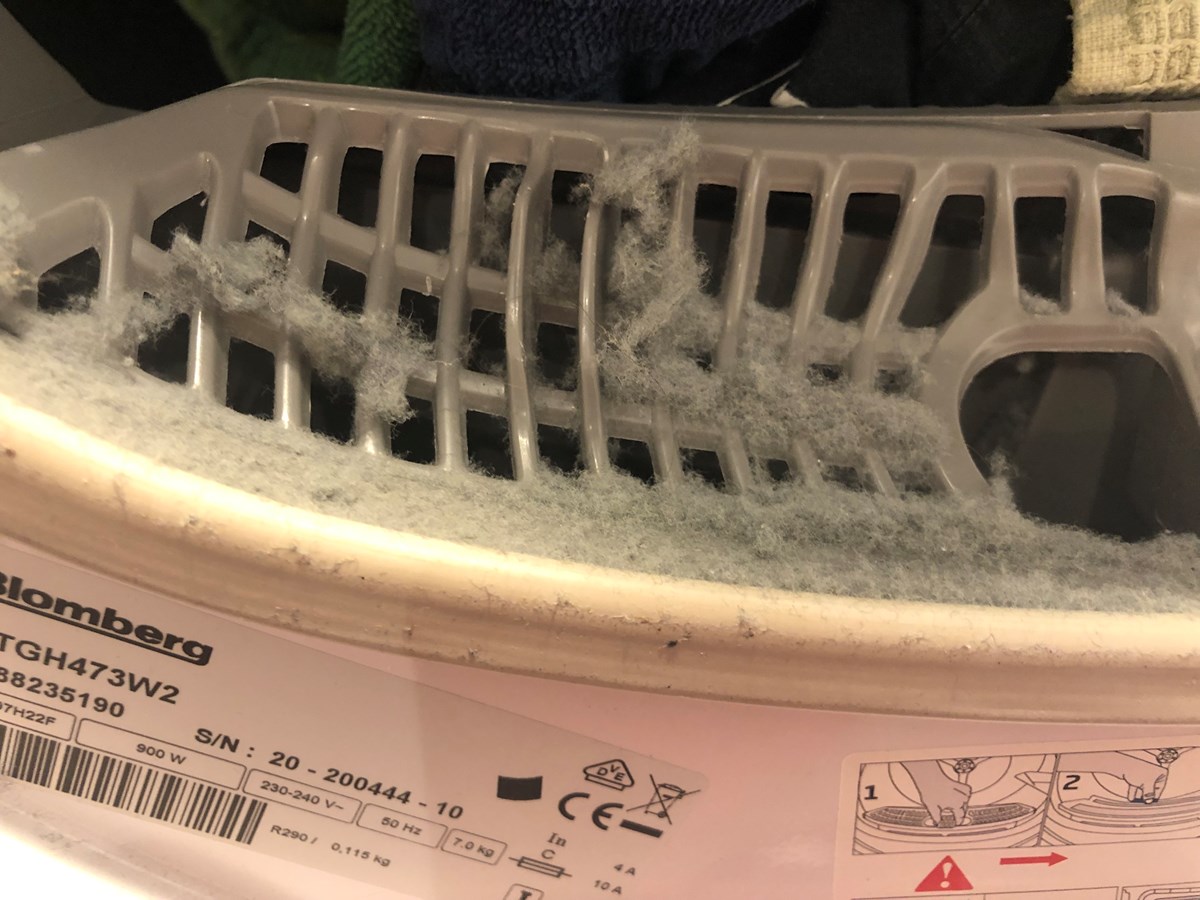

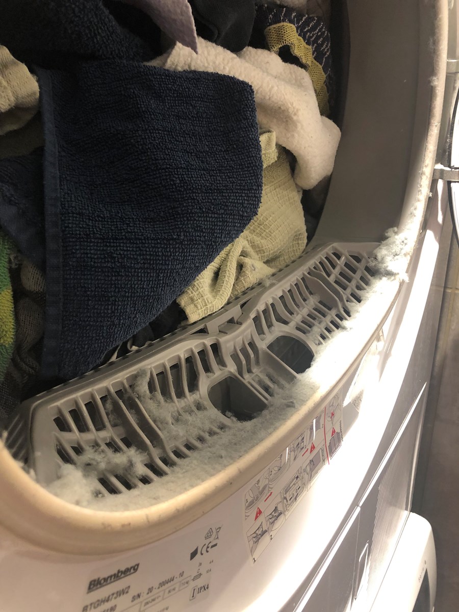

Min 5 år gamle tørretumbler - model: Blomberg BTGH473W2 - begyndte for knap et halvt år siden at lave problemer.

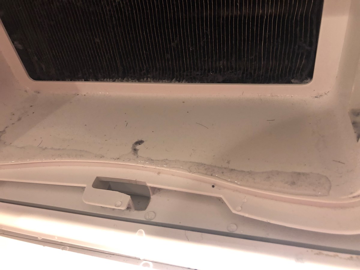

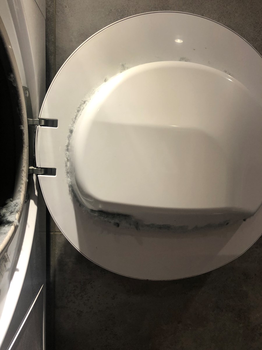

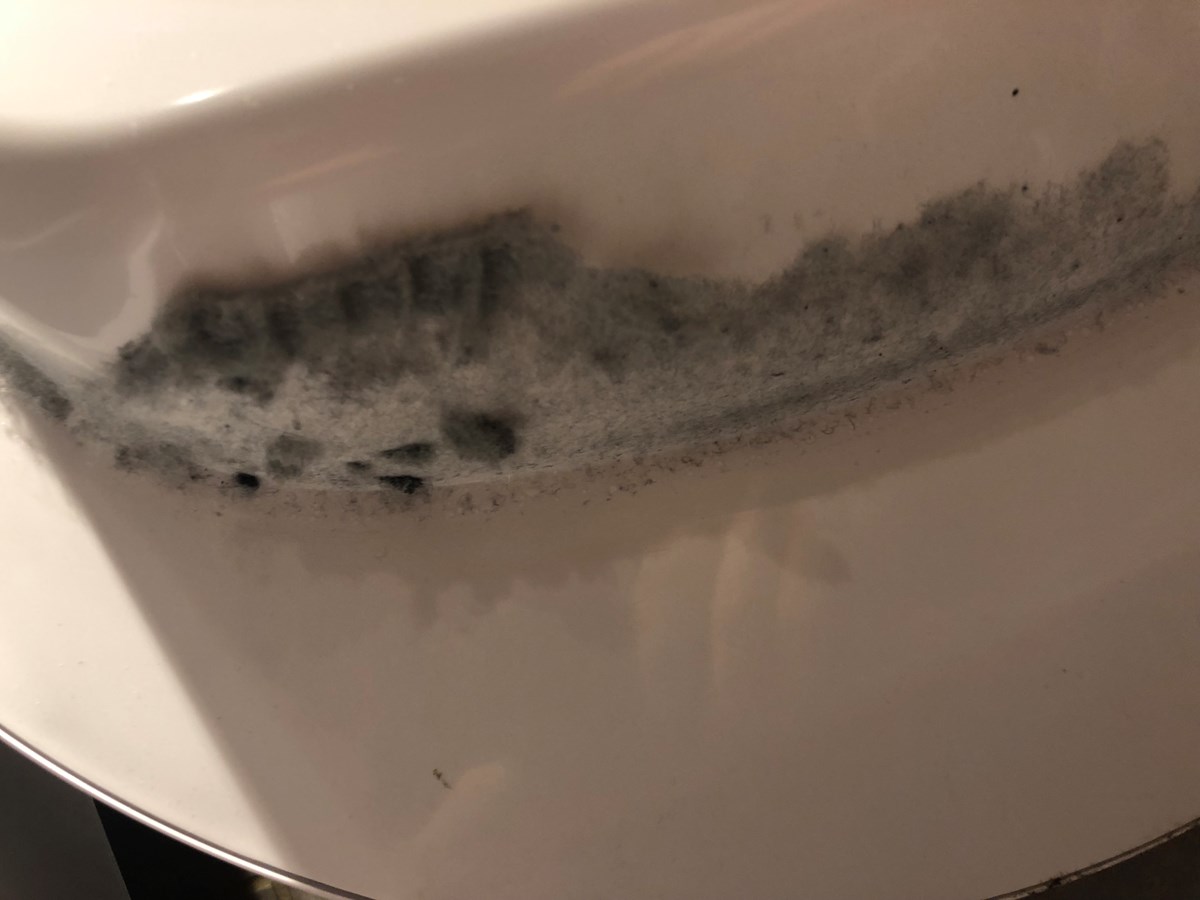

Helt konkret oplever jeg at fnulleret ikke er foreholdt fnugfiltrene/fiberfiltrene efter tørring, men breder sig i voldsom grad til lugen og låge OG herudover oplever at der er meget fugt og decideret vand i fordamperen (se vedhæftede billeder)
Jeg har altid passet godt på den: Kun brugt højst en enkelt gang om dagen, ikke overfyldt maskinen, husket at rense filtre og tømme vand, fugtet sensorer med eddike, osv, så det undrer og frustrerer at den allerede begynder at lave problemer nu

Lukker pakningen og lågen tæt?
Hvis fnug ikke havner i filter men bliver i trumle må der være ngoet der holder det der. Renser du jævnligt tromlen?
Fugtet sensorer med eddike er jeg ikke sikekr på er en god ide. Er det noget der står i manulen man skal gøre?
Vil tro at buller er inde på det rigtige ift om den slutter tæt omkring lågen.
Hvis luften slipper ud omkring lågen vil fnuller også samle sig der.
Prøv at mærk om der er luftstrøm eller prøv med en lighter om det blæser omkring lågen.

Lågen lukker umiddelbart fint.
Hvordan renser man tromlen? Altså jeg afkalker en gang imellem, hvis det er det du mener …
Ja, det fremgår af manual, det med eddike og sensorer.
Fordamperen har efter brug - som det fremgår af billede - fugt/vand. Det har den ikke haft/gjort før. Måske liggers svaret her? At fordamperen er i udu og når fugten ikke forsvinder helt, så hænger fnuggen fast andre steder end fnugfilteret

Jeg tror også at problemet er utæt låge. Det er ikke nok at lågen lukker fint, den skal også være tæt.
Du kan prøve at holde en strimmel af  1 cm bredt silkepapir (eller tilsvarende) rundt i kanten af lågen, når maskinen kører. Det må ikke bevæge sig.

Mht rense tromlem så er tørretumbleren jo laet til at tøre tøj der kommer fra vaskemaskinen. Og nogle bruger jo skyllemiddel som godt kan ende med at lægge sig som en klistrende film i tromblen. Kan jo også være den er blevet brugt til at tørre ting der ikke er vasket. Og så kan der sætte sig skidt, snavs og fedt mm i tromlen som fnug så klæber på.
Men en utæt låge virker nu nok som det mest oplagte siden fnugget sidder så market rundt på lågen
Jeg har før haft renset en kondensator/fordamper på en meget gammel tumbler. Der havde samlet sig lidt snask imellem ribberne, så jeg skyllede den under bruseren. På den jeg havde var den lige til at trække ud.
Synes dog ikke jeg kunne se i manualen om du kan afmontere den på din model, men det kan måske undersøges mere grundigt

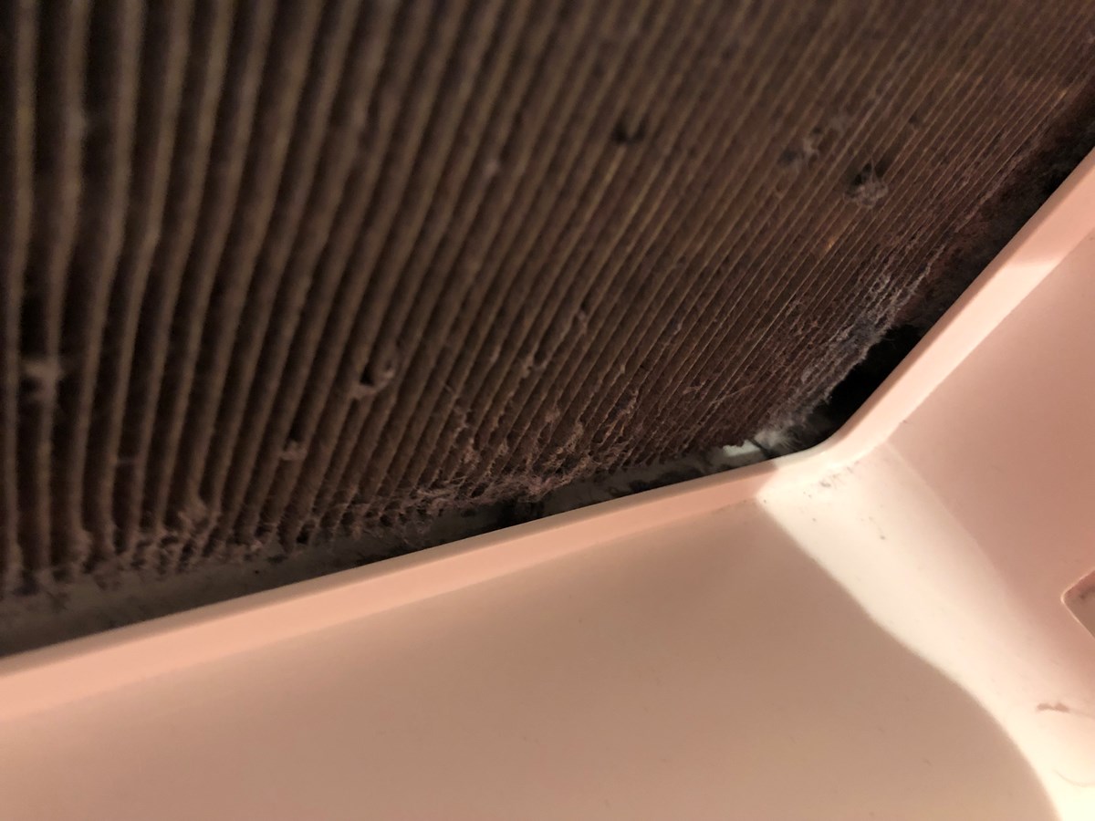

Det der er meget mærkeligt ved designet i min tørretumbler-model, er at der er en ramme rundt om ribberne (se billede), som gør det meget svært at få al snasken væk - og umiddelbart er det heller ikke muligt at fordamperen ud.
​I følge manual så skal fordamper alene renses med “pensel” mellem ribberne (hvilket som sagt er svært, da snasken samler sig på bunden, og ​rammen forhindre at man kan få det helt ud)

 Måske en stivere pensel og en støvsuger kan gøre tricket?
