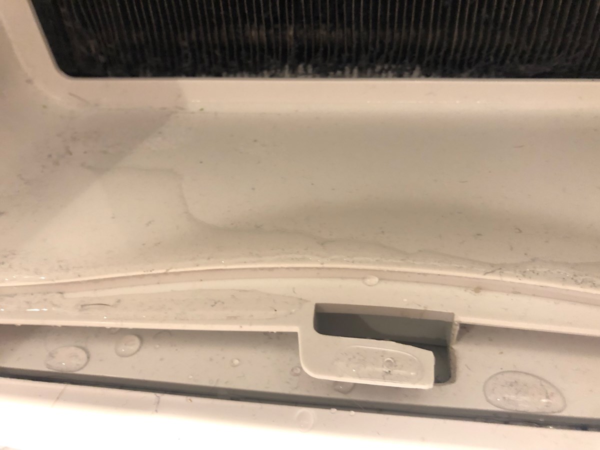

Min 5 år gamle tørretumbler - model: Blomberg BTGH473W2 - begyndte for knap et halvt år siden at lave problemer.
Helt konkret oplever jeg at fnulleret ikke er foreholdt fnugfiltrene/fiberfiltrene efter tørring, men breder sig i voldsom grad til lugen og låge OG herudover oplever at der er meget fugt og decideret vand i fordamperen (se vedhæftede billeder)
Jeg har altid passet godt på den: Kun brugt højst en enkelt gang om dagen, ikke overfyldt maskinen, husket at rense filtre og tømme vand, fugtet sensorer med eddike, osv, så det undrer og frustrerer at den allerede begynder at lave problemer nu
Håber meget at i har noget erfaring og råd til hvordan jeg kan fixe det 🙏

Opdatering!
Nu har jeg langt om længe - med silkepapir -testet om lågen er utæt, og umiddelbart tyder det ikke på det.
Til gengæld var der igen en hel del vand i fordamperen (se billede) og fugtperler på lågen, m.m.
Og før problemet med fnug opstod var det ikke tilfældet; der var fordamperen helt tør.
Så kunne svaret i stedet være, at fordamperen er i udu?
Hvad tænker i?
