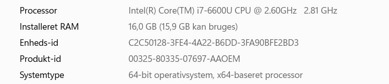

Jeg opgraderede fra win. 10 til 11 dengang det kunne gøres gratis, min bærbare manglede et eller andet for at kunne opgradere, men det kunne klares med et "snydeprogram" kan desværre ikke huske hvordan.
Men den har kørt perfekt siden, og lavet diverse opgraderinger af win 11.
Det er lige omkring 2 år siden jeg opgraderede.
Min bærbare har følgende data. (ikke en super hurtig pc, men fint nok til mit brug)
