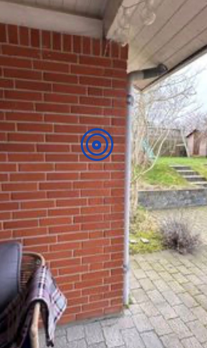

Hurtigt vurdering af sætnings skade
Nogen der kan give en hurtig overfladisk vurdering af denne mur/sætnings skade og måske give et kvalificeret bud på hvor kritisk det er?

Da oversigtsbilledet er ret uskarpt kan man ikke se om revnen går helt ned til, og gennem, den usynlige sokkel.
Gør den det?
Hvis nej er det vel ikke en sætningsskade.

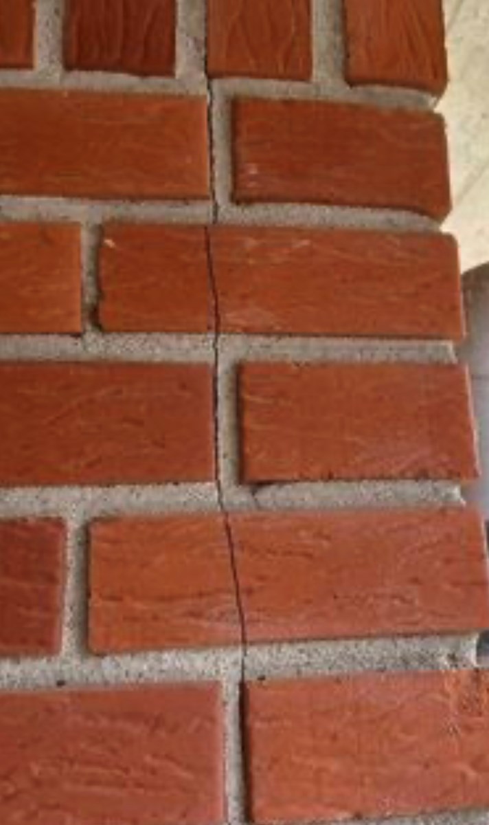

Det ser ud til den kommer oppefra og stopper nederst på billede 2. Ved ikke om det kommer fra trykket fra den bagerne bjælke oven fra og hvad det i så fald betyder og hvor bekymret jeg skal være?
Vi har lige købt huset, så har ingen historisk på hvornår den er opstået.

Der er ingen der kan komme med et kvalificeret bud på din revne i muren, ud fra de sparsomme foto du fremlægger.
Ej heller har du ikke oplyst husets alder, som en Ejerskiftforsikring straks vil spørge om.
Ej heller har du ikke oplyst om hvordan den indvendige side er.
En sætningsskade er når dele af huset grund synker.
Bygningsrevner opstår når huset arbejder på f.eks. temperaturer, kraftige vindbelastninger.
Spørg din Ejerskiftforsikringen.
Få en uvildig Bygningskyndig til at vurderer sagen, ved øjesyn.
En anden vigtig ting er om det er beskrevet i tilstandsrapport. Står det der så er det oplyst til jer, og er ikke en skjult skade. Jeg ville ikke være bekymret, men holde øje med om det udvikler sig.
Du kan understøtte den bærende bjælke og hugge de knækkede mursten ned og genopført med nye sten eventuelt et par armerings jern i fugen, de kunne bores ind i den blivende del af garage vægen, du kan også lade det være og kun sætte en søjle ved muren under bjælken
Jeg ville ikke begynde at banke sten af selv, før du har talt med forsikringen. Jeg havde en lignende skade på vores tidligere hus på to forskellige to hjørner. Revnerne gik dog hele vejen fra top til sokkel, så det var lidt mere omfattende. Teorien var at der var sat murbindere for tæt på hjørnet, hvilket endte med at virke som stødstænger. Revnerne kom ca. 6-8 år efter huset blev bygget og var ikke nævnt i tilstandsrapporten da vi købte huset, så ejerskifteforsikringen dækkede det. Løsningen blev at en murer bankede hjørnerne helt ned og murede op igen.
