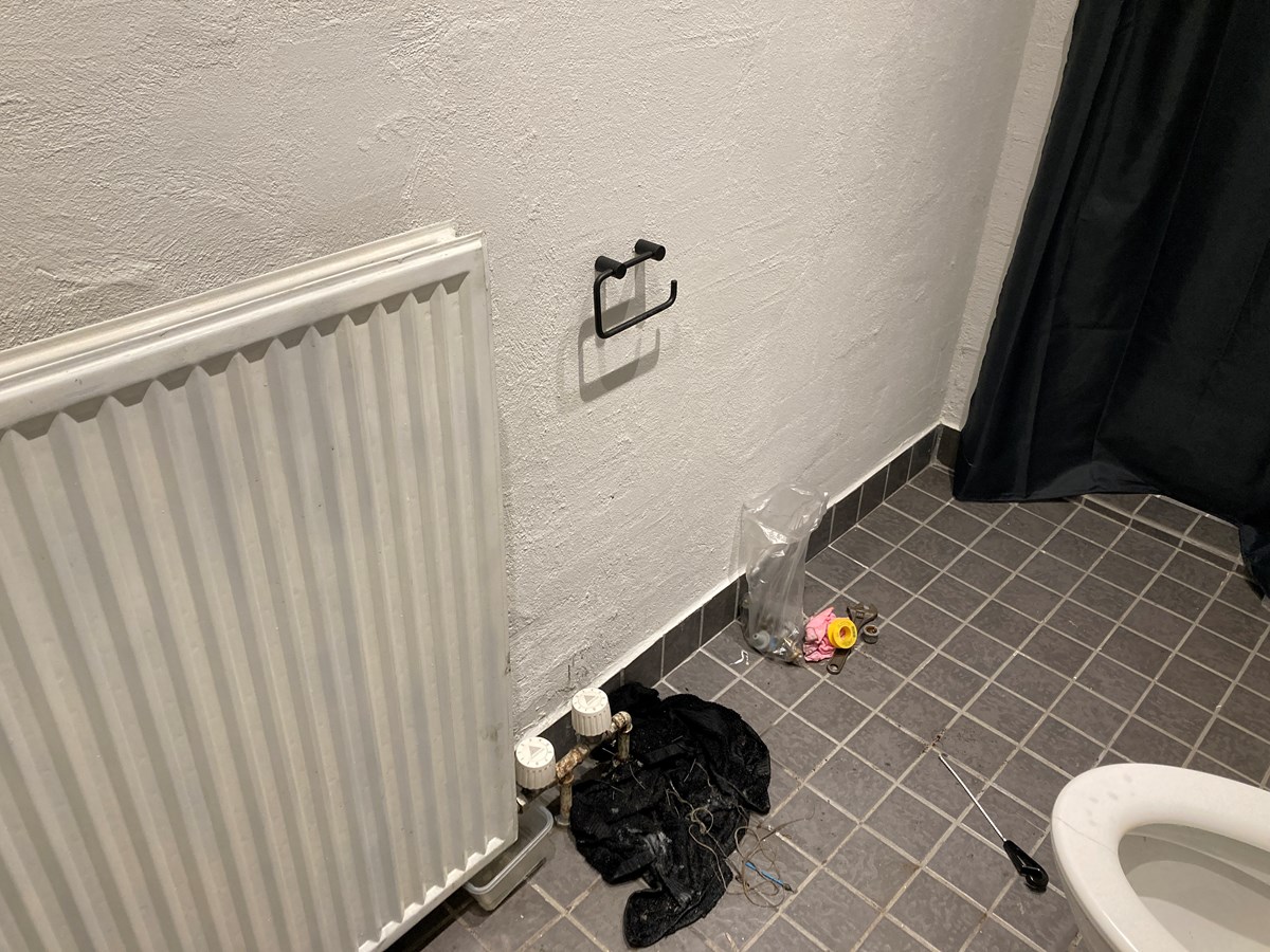

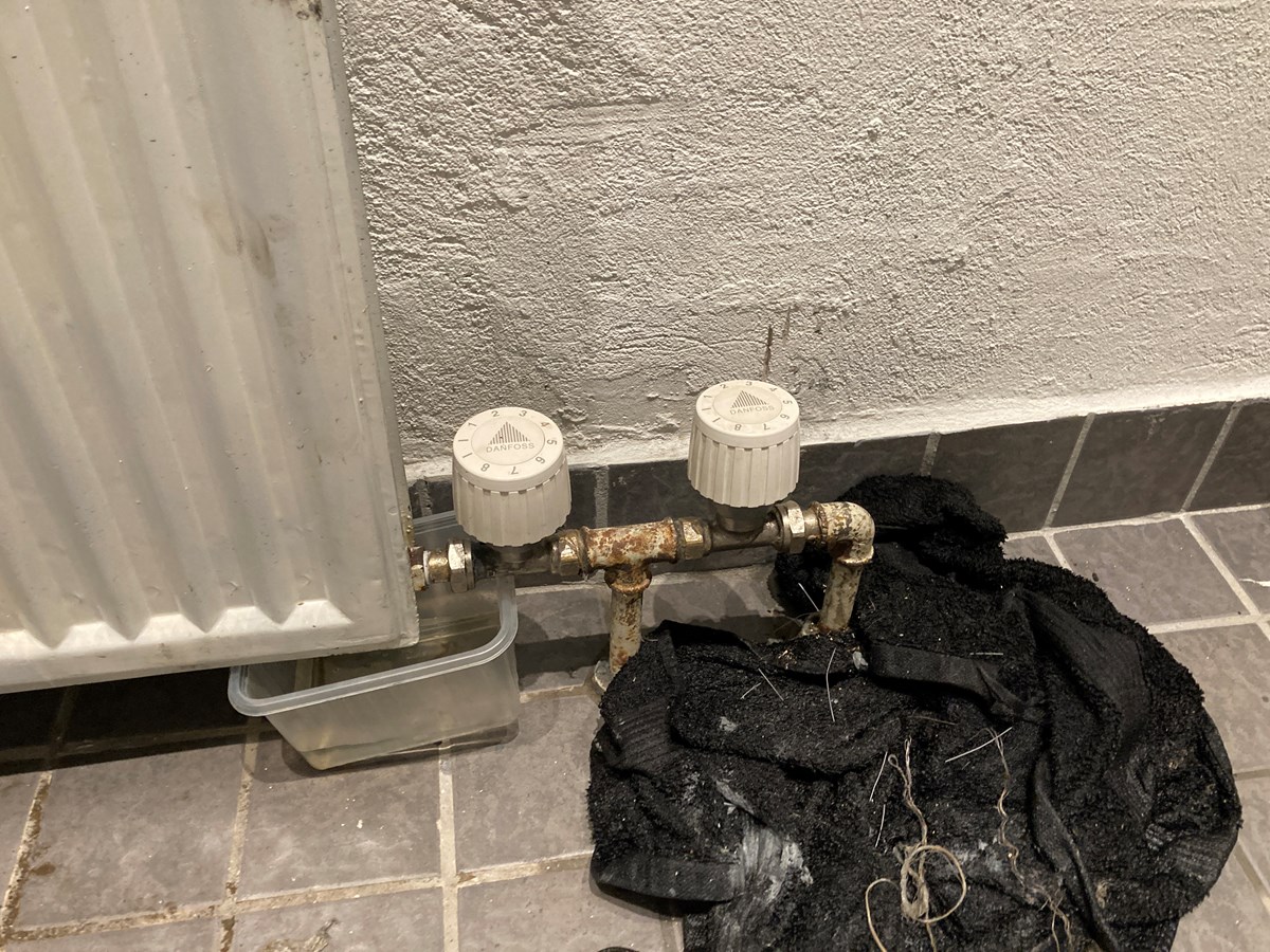

Det med projekt/tråd er fordi jeg ikke har brugt det her ret meget ​, så kunne ikke lige finde ud af det. Altså der har kørt vand igennem radiatoren, så det kan tappes ud for neden ved ventilen
Altså det her er tilkoblet i toppen, og så kommer der vand ud forneden, når jeg løsner ventilen. Men det er koldt vand

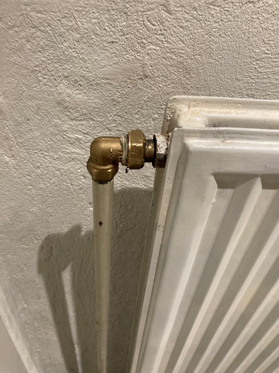

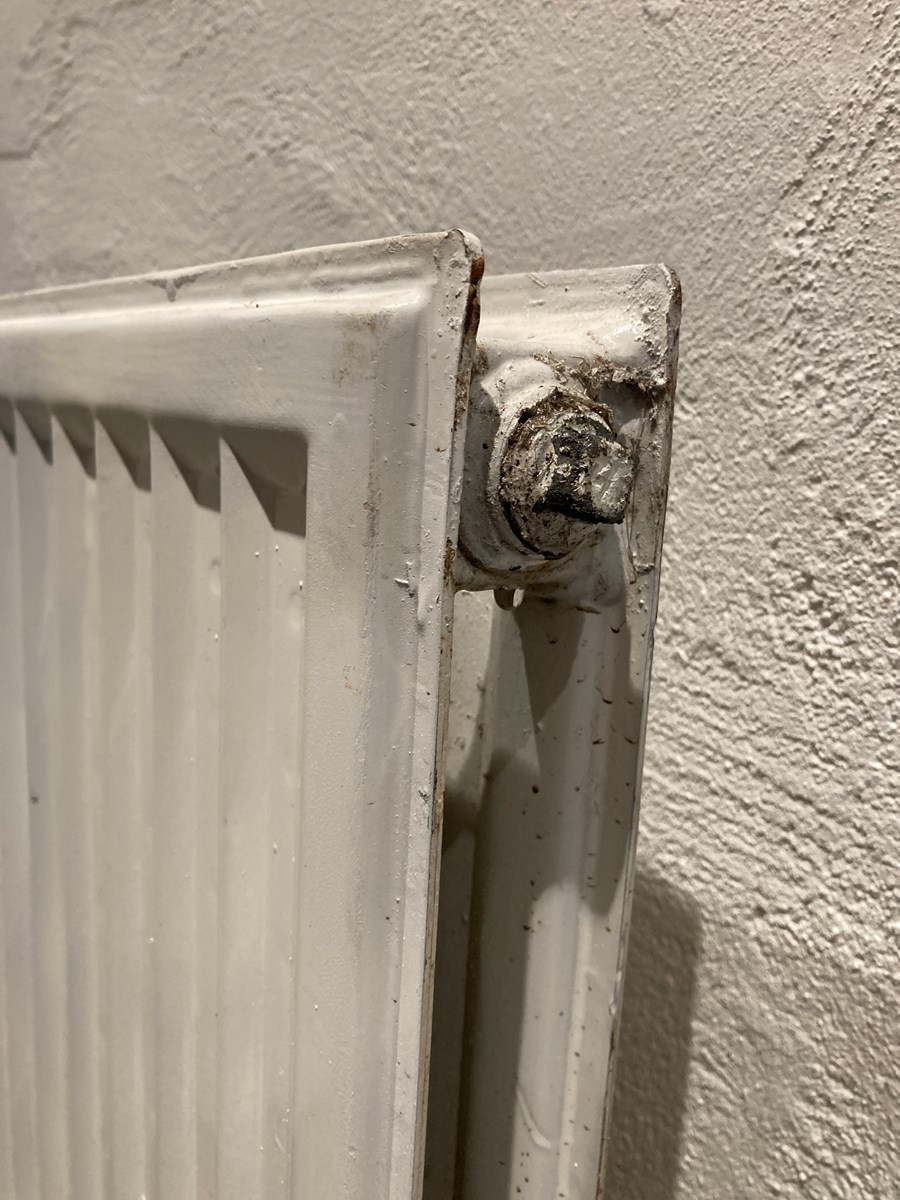

Nu har jeg lagt et billede mere på af Venstre side af radiatoren. Det skal lige siges at den nu er forbundet i toppen med et rør. Det er et to-strenget system.Der kommer vand ud af ventilen nederst i venstre side når jeg løsner den.

Forbind nederste rør på radiatoren til returløbet, gerne uden ventil(for at udelukke den som fejlkilde).

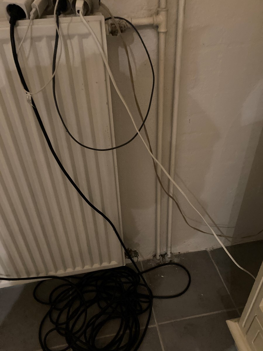

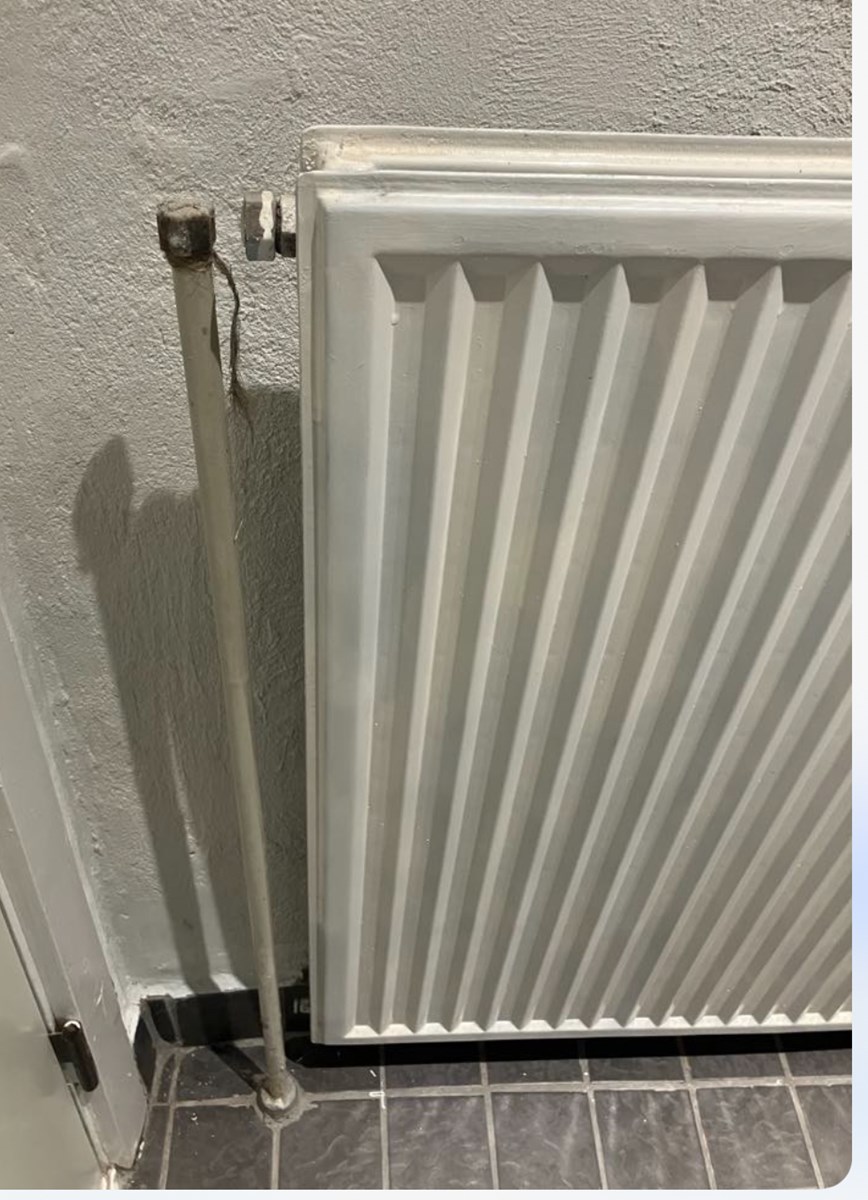

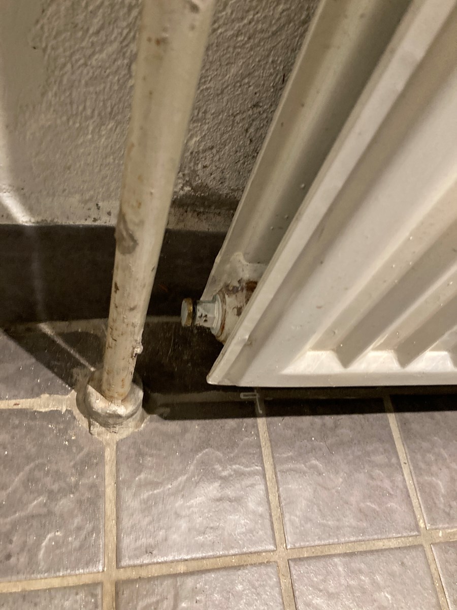

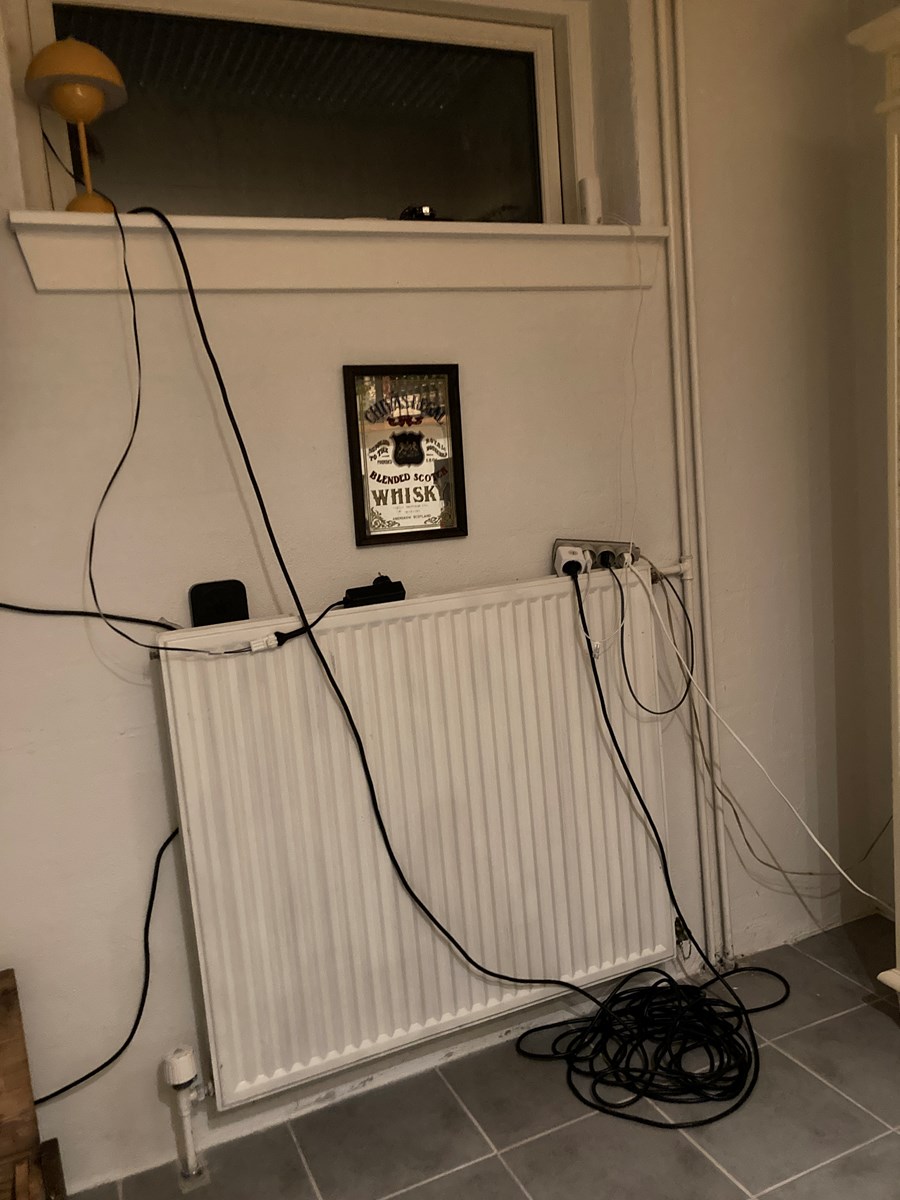

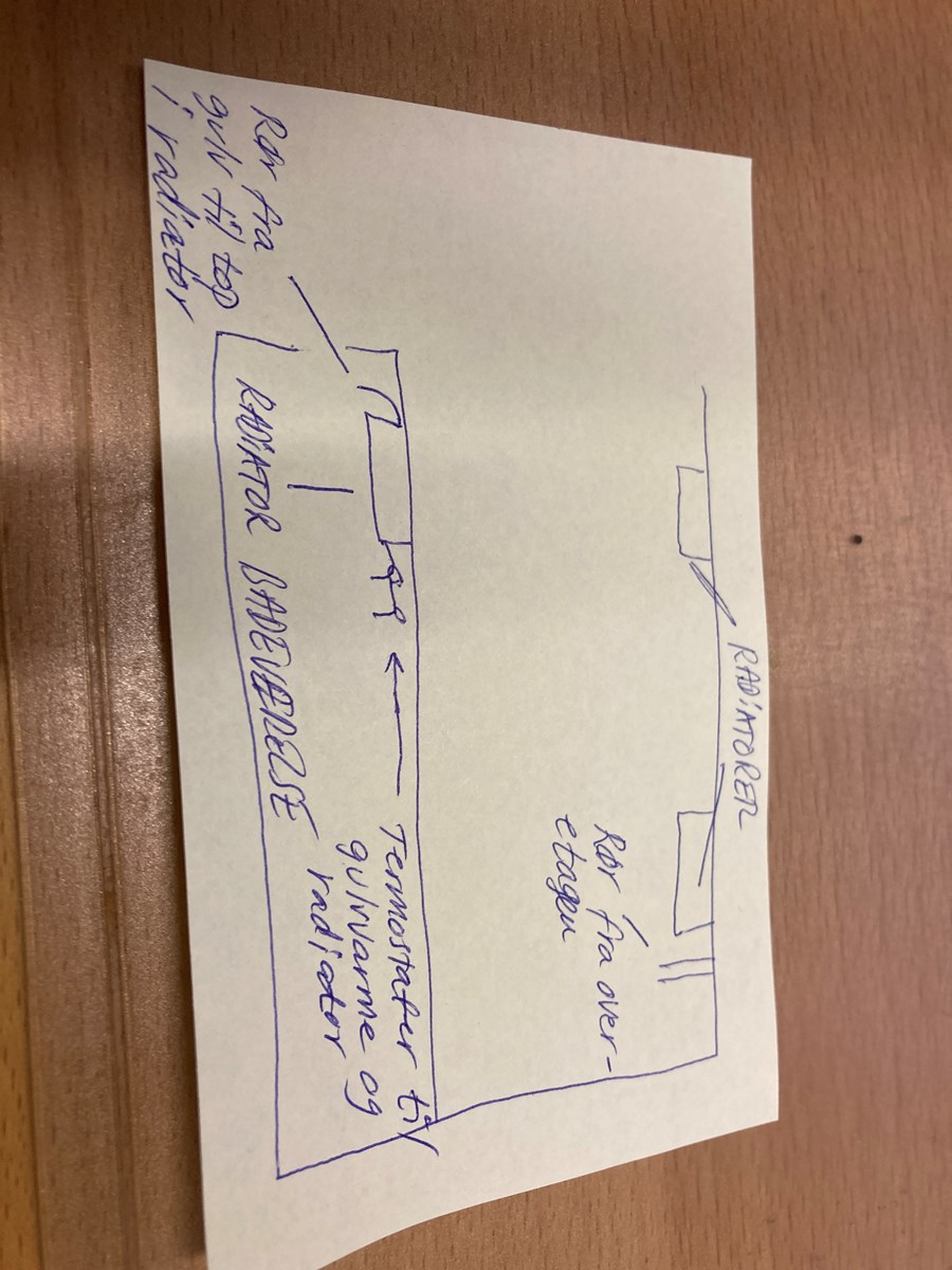

Her er flere billeder. Er lige ved at rydde om, så der ligger lidt ledninger mv og forstyrrer billedet. Der går to rør ned fra overetagen. Fra det ene går der et rør videre til én radiator som ses på billedet under vinduet. Rørene fra overetagen går ned i gulvet (formentlig ind til badeværelset)Der er en radiator mere ved siden af. Den fik jeg ikke med på billedet. Disse to fungerer fint. På badeværelset er der én radiator, og formentlig noget gulvvarme. Jeg kan ikke huske om det har været i brug mens jeg har haft huset, men radiatoren har været taget af ifb med vandskuring af vægge. Den har ikke været monteret siden , og det er nok ca 12 år siden. Nu ville jeg gerne have den sat op igen, og det fungerer så ikke. Jeg har haft en blikkenslager til at kigge på det, men uden held. Vi skiftede fjvr ventilerne, da han var sikker på det var dem der drillede. Når radiatoren er monteret bliver der ikke varmt nogen som helst steder på radiatoren eller rørene på badeværelset. Hvis jeg åbner ventilerne løber der dog koldt/lunkent vand ud. Argh☺️
Når jeg ser på dine billeder, er der en ting, der undrer mig. Det undrer mig at udluftningsskruen sidder i bunden af radiatoren. Den burde flyttes op i toppen, hvor der sidder en prop. Proppen kan du så bruge til at lukke hullet, hvor udluftningsskruen sad.
Har du prøvet at løsne radiatorforskruningerne en ad gangen for at se, om der kommer vand ud, hvis ikke er der en blokering et sted.
Mon ikke radiatoren med udluftningsskruen i bunden er monteret omvendt, ift tidligere?
Det betyder i princippet intet, blot udluftningen bliver flyttet op, som Fabrin skriver.
