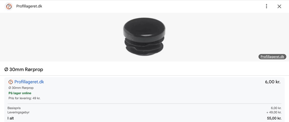

Vi kender jo ikke diameteren, men har du overvejet en korkprop fra en boblevin e.l., eller f.eks. den viste fra IKEA. 3 stk for 15,-. Se her fra IKEA og her fra Biltema.
Diameter er 30mm
Selvfølgelig er det ærgeligt at komme til at betale 55,- for en vare til 6,-, men hellere det end at bruge tid og benzin på at fare rundt uden at nå til enden, så derfor ville jeg handle her

Mange tak for dit forslag, John.
Desværre kan den ikke rigtigt bruges, fordi den er lavet til at sidde i et rør eller cylinder.
Dens "vinger" eller "lameller" er lavet til at sidde ud imod siderne af et rør. Det er ikke muligt i dette afløb.

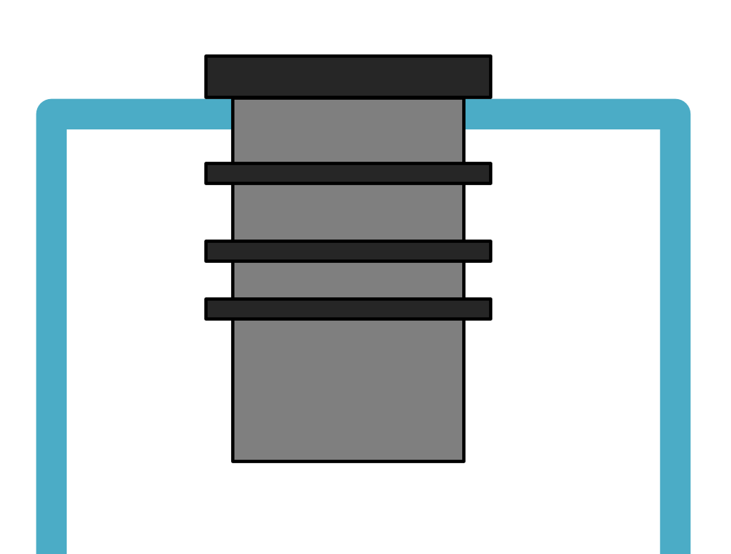

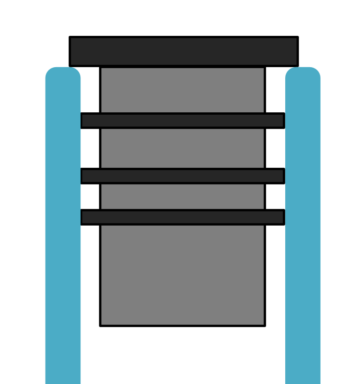

Jeg har prøvet at illustrere problemet med et par tegninger.
Første billede viser, hvordan denne prop er designet til at virke. Nemlig i et rør eller cylinder.
Næste billede viser, hvordan den ville sidde og dingle løst i mit gulvafløb.
Bemærk at rensehullet i afløbet kun er i en tynd plastic-plade. Ikke et rør.
Jeg håber det giver mening.
Derfor vil det optimale nok være en konisk prop (af gummi eller hård silicone, eller evt. plastic) som er f.eks. ø33mm i toppen og ø28mm i bunden.
Jeg har forsøgt at illustrere i sidste billede.
