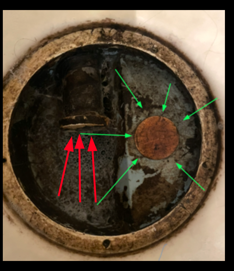

Hvad er dette rør i mit gulvafløb til?
Dette er mit gulvafløb.
Der er et rør med en prop (røde pile)
Hvad er dette rør til?
Grunden til at jeg spørger er, at denne prop sad løst. Der må derfor være løbet spildevand ind i røret.
Nu er jeg bekymret for, hvor dette vand er løbet hen. Kan det være løbet ind i etageadskillelsen?
(afløbet er på 1. sal)
Der er ikke andre vand-ting i nærheden som skulle ende i dette afløb....
Hvordan sikrer jeg fremover, at denne prop sidder forsvarligt fast?

Jeg kan tilføje, at røret ligger en smule under "vandlinjen" ift. hvor vandet normalt står i vandlåsen. Jeg ved ikke, om dette er vigtigt? ​
Burde jeg mon tætne proppen med noget vådrumssilicone?
Kan jeg mon selv skifte sådan et afløb?
