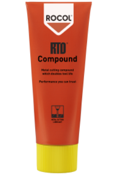

Så brugte vi skærepasta som smøring / køling LINK
Skærepastaen virkede betydeligt bedre en vand..
