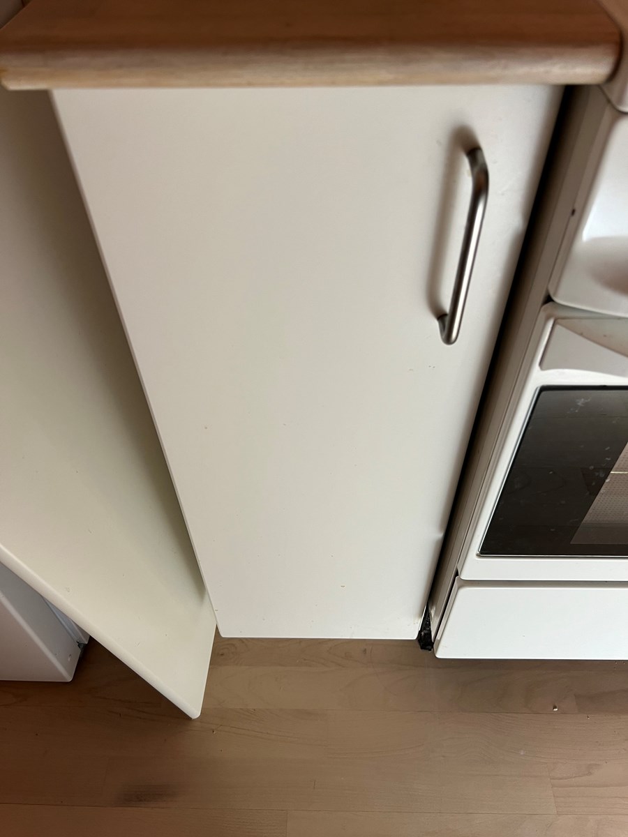

Jeg er netop flyttet i rækkehus med min kæreste og der er et ældre køkken, nok fra 1999 eller deromkring, som vi gerne vil opgradere, blandt andet med skuffer i stedet for skabslåger, for at udnytte pladsen bedre. Det drejer som underskabe, med to række af forborede huller, 24 huller i alt i hver række.

Billeder af skabe forfra og indvendig, vil måske kunne give et hint om mærket.

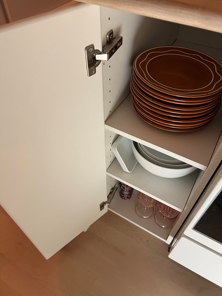

Der er nogle billeder her :) Opdagede lige, at der står Blum på hængslerne, kan ikke helt lure, om der bliver lavet skinner til de her underskabe.
Skabene er 80 cm høje + sokkel og i forskellige bredder
Det ligner standard skabe. Svane, Tvis, HTH, eller Aubo. Der er også andre mærker.
Men er det normalt, at der kun er to række monteringshuller / hyldebeslagshuller? ​
Det er normalt for den alder af skabe. Nu laver man ofte med 3 rækker huller. Bare sæt glideskinnen fast med 1 hul og så bore igennem huller i glideskinne hvis det er behov for det. Der er mange huller i glideskinne og den fastgøres med 3 skruer. ​
Det kan være svært at se på billedet, men det ligner skabe med en lavere sokkel end normalt. Altså skabe er højere end hvad der var normalt for 25 år siden. Jeg vil anbefale at når du finder noget der ligner, tager du et præcist mål og sammenligner med måltagninger på det nye.  I sær skuffer er afhængige af at målene er de samme.
Jeg har rodet rundt på nettet, og mit gæt er, at det er et gammelt Kvik køkken. Kan i hvert fald se, at de stadig kører med to rækker huller. Nogen der ved, om de er kompatible med andre fabrikanter?
Det er billedet, der er dårligt. Skabet er ca. 80 cm + sokker :)
Kvik er er godt bud. Jeg kan se at det nogle af de få, der laver skabe 800 mm høje. Så er det bare et spørgsmål om du kan få de samme låger. Det er ikke normalt, at de har de samme låger i programmet efter 25 år. De gør hvad de kan, for at man skal købe et helt nyt køkken.
Nyt Ikea Metod er også 800 mm høje. Men den gang var det Ikea Faktum og de var kun 700 mm høje. Svane er 721 mm, HTH 704 mm.
