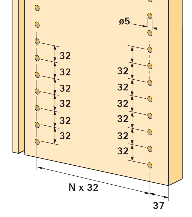

... Blum på hængslerne, kan ikke helt lure, om der bliver lavet skinner til de her underskabe.
Prøv at se, om målene passer med dem på billedet.
Hvis de gør, er det system32 som nærmest (pånær Ikea) er standard for køkkenskabe/hængsler.
Mvh Regmos
Tømrer emeritus
Tak for virkelig godt input. Det passer med målene på et system 32 :)

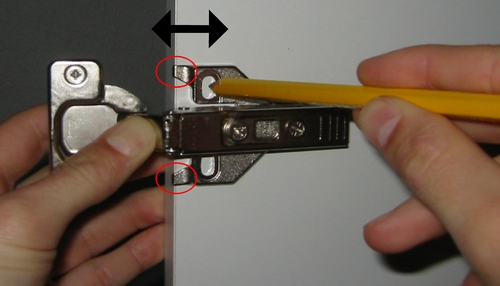

Der findes nogle bagstykker (se billede) til Blum hængsler, som har en modhage, der skal udover kanten af korpus, så der er præcis styr på hvor langt inde i skabet, de skal sidde.
