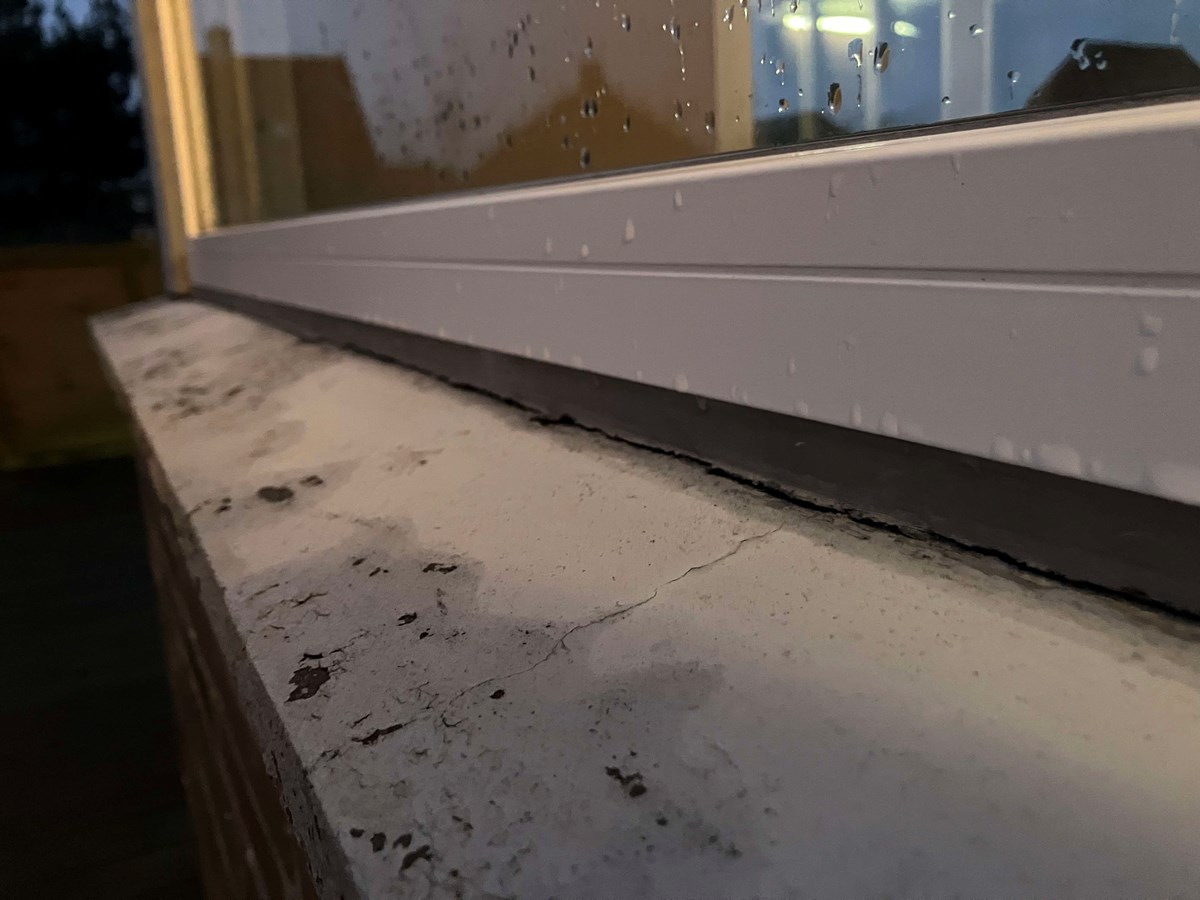

Der er fald på sålbænken men der er også en stor fed revne i fugen. Den skifter jeg ud. Er det bare at skæren den gamle fuge væk og så sprøjte ny fuge ind? Hvilken type bør jeg bruge?
djaydjay skrev den 07-02-2025 17:23:59
Tænker også, at der skal kigges på udvendige fuger omkring vinduet.
Ser ud til, at der trænger en del vand ind, og det mest sandsynlige må vist være fuger omkring vinduet.
 Ja, de skal selvfølgelig også ses efter, men hvis sålbænken er lavet korrekt kommer der stort set ikke vand ind selv uden en fuge.
