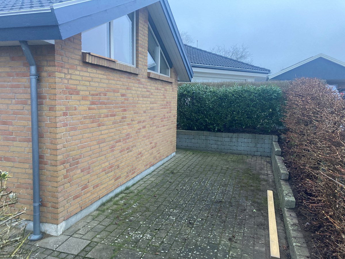

Det er lidt svært for mig at regne ud, hvordan jeg får tagpap hæftet på husmuren/sålbænken under vinduerne. Men du kan se billederne herunder. Oversigtsbilledet viser hvor jeg gerne vil bygge et cykelskur. Det skal være hele gavlens længde, og så ud til støttemuren. Ca. 5 x 2,8 m

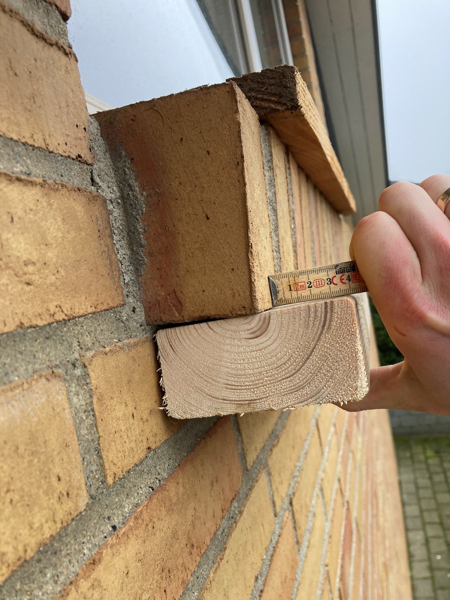

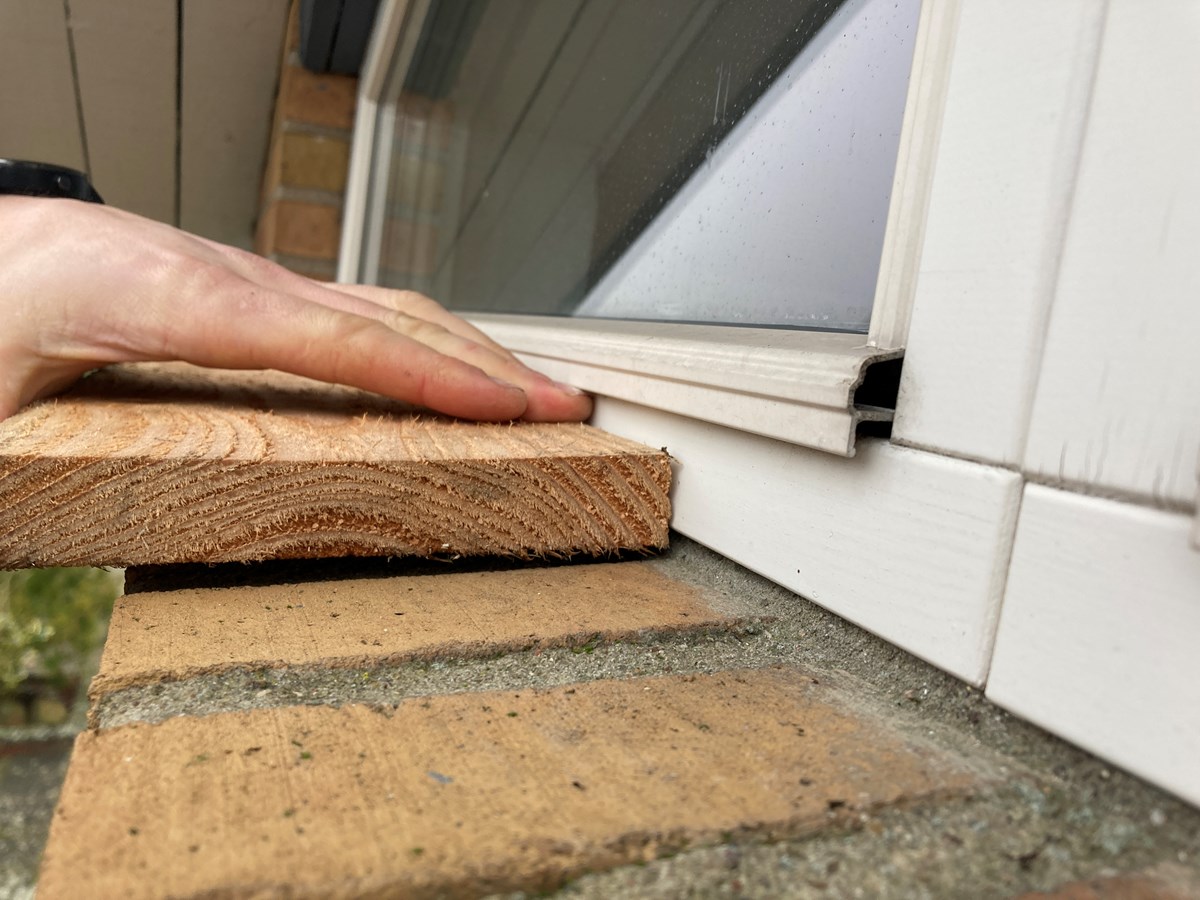

Så havde jeg tænkt at lægge en bærebjælke under sålbænken, og lade spær flugte med sålbænk, så jeg kan lægge tagpladen af på sålbænk og spær. Så ville jeg få 15mm tagkrydsfiner ind mod vinduesrammen, og få lavet noget tagpap som går ind under den lille drypnæse der er på vinduesrammen. Jeg er bare bange for, at jeg ikke kan få det helt tæt, og så kommer der måske vand ned bag tagkrydsfiner og ligger ved træet på vinduesrammen.
Så har du en ide til hvordan jeg kan gøre det bedst? Overvejer også, om jeg skal starte taget under sålbænken, men så mister jeg 10,5 cm mursten + 1,5 cm tagkrydsfiner, får kun lige over 2 meter i højden.

Han ville lade tagkrydsfiner gå ind på sålbænken ca. 1-2 cm under toppen. Så ville sålbænken forblive og fungere som en slags "inddækning". Så ville han vist bare bygge noget træ på det stykke i midten hvor sålbænken mangler, og ved siden af sålbænken, og lade tagpladerne blive skåret til, så de følger mur og sålbænk. Han ville bare køre tagpap helt ud til kanten af trækrydsfineren, og så fuger undt langs kanten.
Altså ville han slet ikke fjerne en mure-fuge og gøre mere ud af det. Hans argument var at det nok skulle blive tæt bare med en god MS-fuge og hvis der kom lidt vand ned ad husmuren var det ikke noget problem.

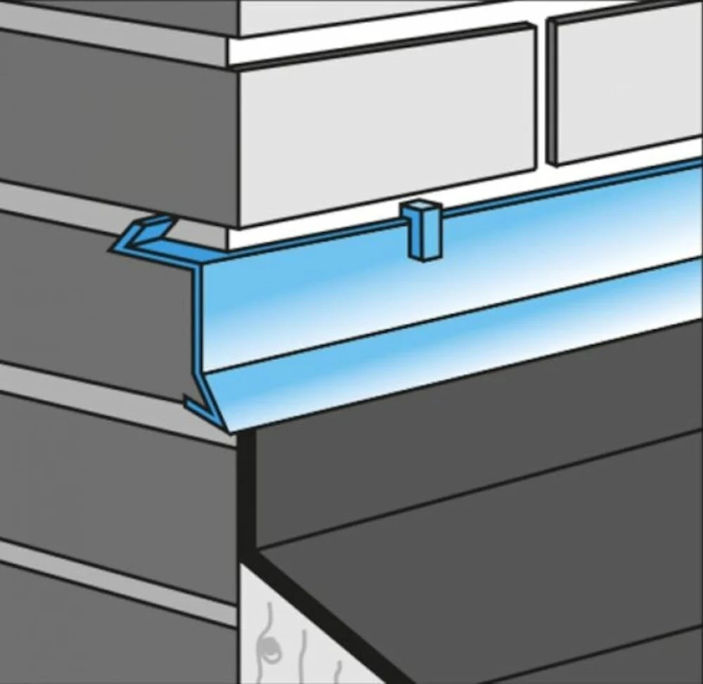

Så havde egentlig tænkt at gøre som på billedet med ind "løskant", men tror I på at kan fungerer at beholde sålbænk og bare køre tagpap ind mod muren/sålbænken?

Jeg har også tænkt at køre murklemskinne: https://www.davidsen.dk/icopal-alu-murklemskinne-11k-c-id2000124-p-50503760402 i stedet for at fræse en løskant ind. Er lidt nervøs for, at jeg ender med at ødelægge mere ved at skære ind i mine mursten/fuger. Som I kan høre, er jeg ikke super handy, så hellere have en skinne jeg kan genfuge end at få fugt ind i murstenene.

Den indfræsede løskant er bedste løsning, men klemlisten vil givetvis fungere.
