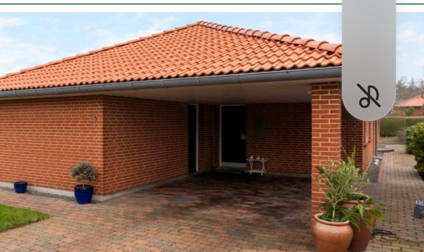

Brandsikre integreret carport
Jeg er ved at købe et hus og hæfter mig ved en rød anmærkning omkring brandsikkerhed i tilstandsrapporten.
Der står følgende:
Der er ikke udført
brandklassificeret dør, som
opfylder de gældende
brandkrav, mellem carport og
bryggers og loftkonstruktion
over carport er ikke korrekt
brandsikret.
Betyder det at hele loftet skal pilles ned? Eller hvordan brandsikres det?

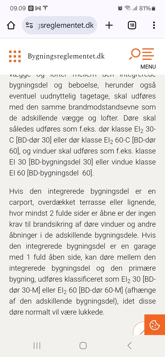

Ifl. Bygningsreglementet er der ikke krav til brandsikring, men de ansvarlige for tilstandsrapporten henviser til at de forholder sig til sikkerhedsstyrelsen.
