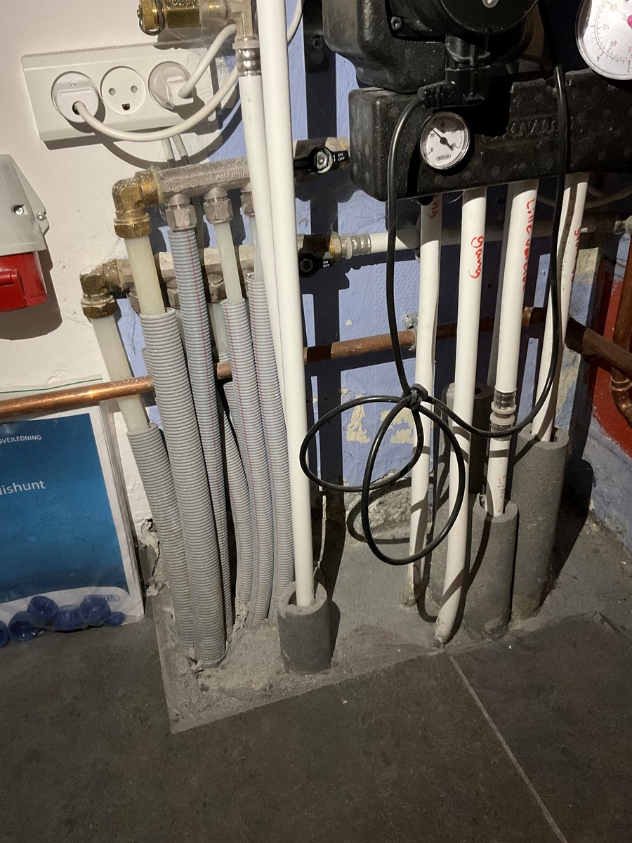

Det sker formentlig, hvor pex-koldtvandsrør løber gennem nyt betondæk med gulvvarme. Håndværkerne har ikke ført rørisoleringen hele vejen over dækket, men kun føringsrør. Derudover er kolde brugsvandsrør nogle steder i direkte kontakt med rør til gulvvarme og varmt brugsvand, men jeg tror mest, at problemet er rørføring gennem betondæk. Når vi tænder for en hane tæt på det mistænkte sted, kan man tydeligt mærke, at det kolde vand starter koldt, bliver kortvarigt varmt - mere end håndvarmt, måske 40-45 grader - og bliver koldt igen.
Den forreste manifold på billedet er varmt brugsvand, den bagerste manifold er koldt, mens det vandrette kobberrør imellem er gas. De hvide alupex er til gulvvarme. Som det fremgår, er føringsrør for koldt vand i direkte kontakt med både betondæk med gulvvarme, varmt vand og gulvvarme.

@HrT: Der skal siges, at det er rør i rør, og at det er føringsrørene, som er i direkte kontakt med  betondæk, gulvvarme og varmtvandsrør. Men det ændrer ikke ved, at koldt brugsvand opvarmes til mere end håndvarmt.
Flere input modtages meget gerne! Også til, hvordan vi håndterer det med ansvarlig entreprenør, hvis en second opinion siger, at den er gal. Og hvordan løser man det overhovedet? Alle rør er nu indbygget…

Tak! Det skal siges, at det ikke er rumvarmt, men snarere 40-45 grader, da det er varmere end håndvarmt. Det får mig egentlig til at overveje, at det nok er forsyning til gulvvarmen eller recirkulationen af varmt vandt, som opvarmer koldtvandsrørene, da det kun er de rør, som er oppe i de temperaturer. Men de er også i direkte berøring med koldtvandsrør både oven over og ned igennem betondæk.
