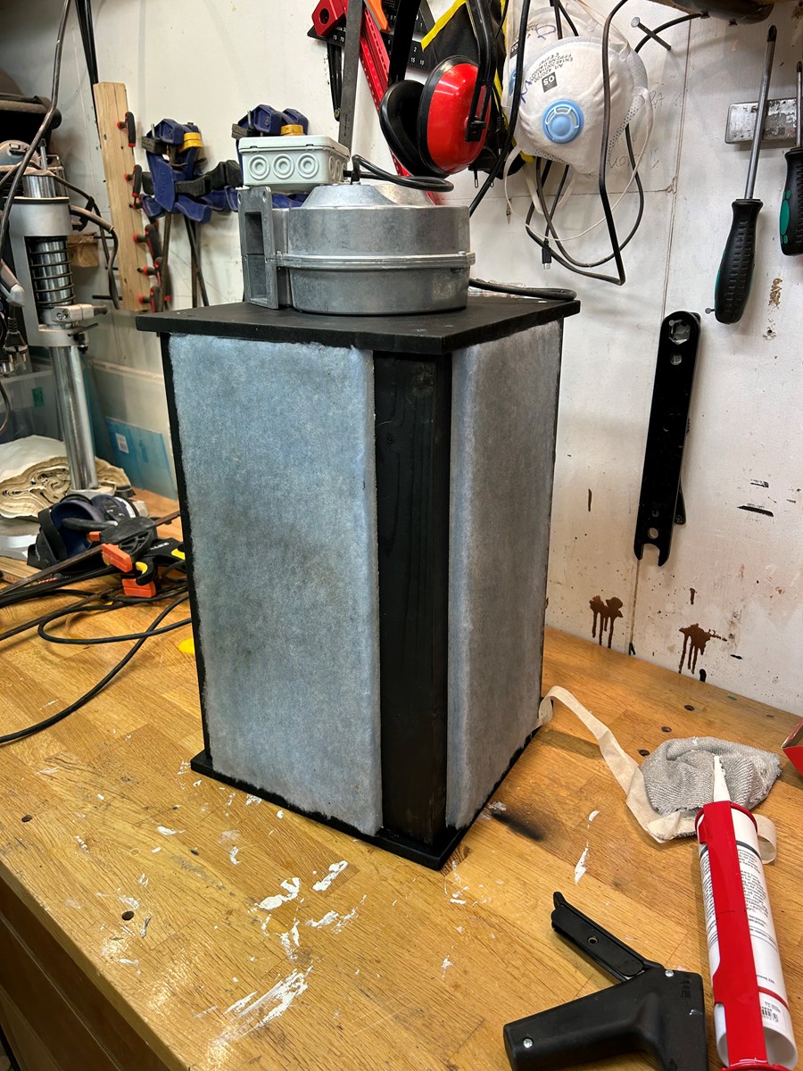

Hej alle, tusind tak for alle jeres lærerige svar!
Ville bare sige at jeg endte at vove pelsen og brugte min frekvensomformer fra poolen, det virker fremragenede.

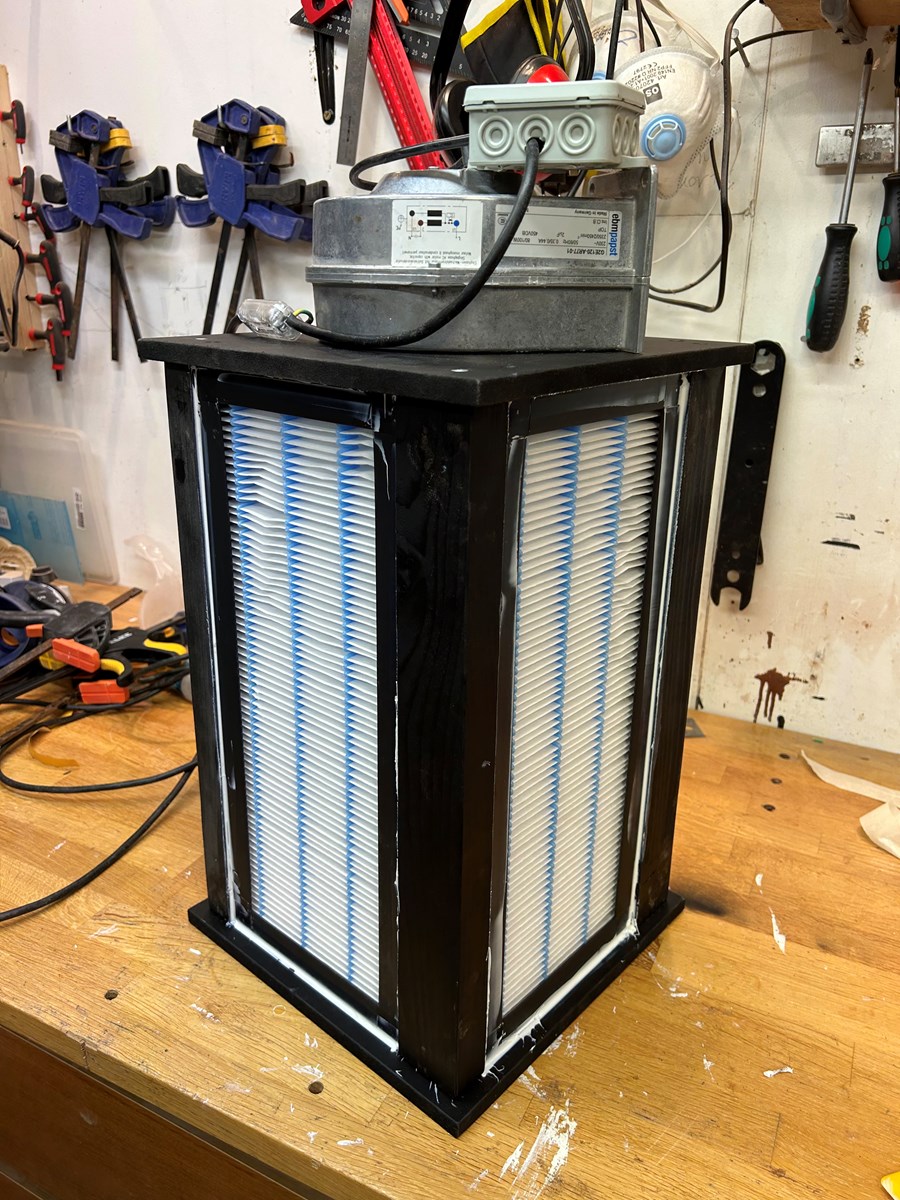

Jeg skulle bruge det til at bygge mig en luftrenser til mit lille værksted som bliver meget støvet når jeg sliber og saver.
Den er nu færdig og gør en kæmpe forskel. Den er lavet af fire F9 filtre med G4 forfiltre så der er næsten ingen luftmodstand for pumpen. Der ryger virkelig noget luft igennem!
