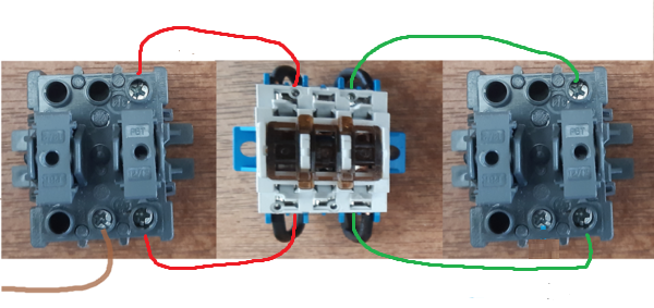

Hej. Skal have lavet en A-korrespondance med krydsning. Nogen som kan være behjælpelig med hvordan ledningerne skal sidde? Vil gerne have jordledning med også, men tror ikke det kan lade sig gøre med de grå afbrydere som kun har tre klemmer?

Hej. Kan ikke få den krydsningsafbryder til at slukke og tænde lysene. Nul og fase sidder som det skal og de to korrespondanceafbrydere virker. Kan være den bare er noget billigt bras.
Den er sikkert billig, men det r nu ikke det der er årsagen. Nærmere det vi her kalder fejl 40

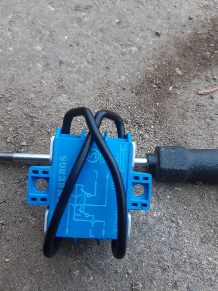

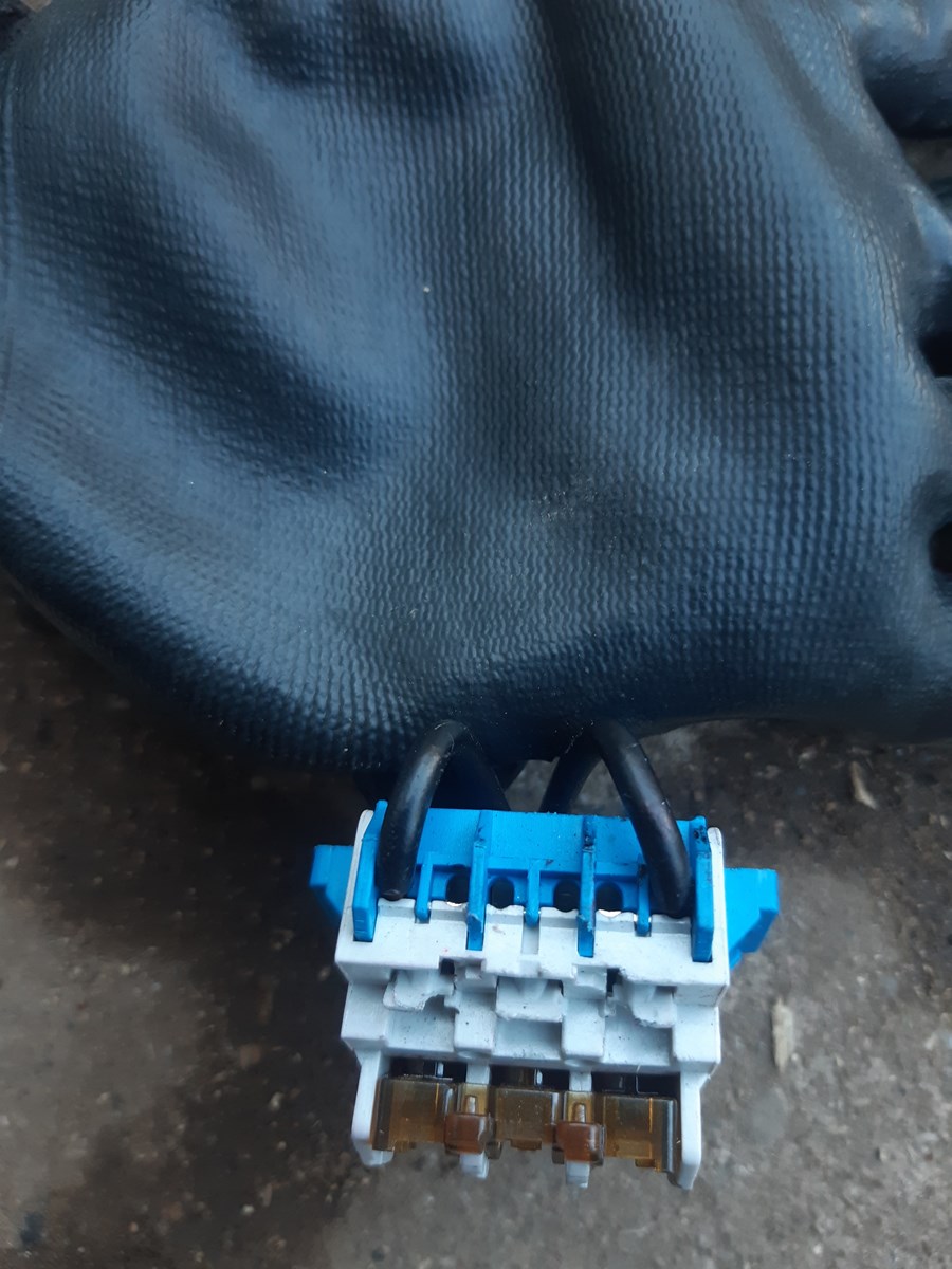

Det er ret klart at den krydsning ikke virker. Rød øverst er jo direkte forbundet med grøn nederst via den lus der er monteret bagpå. Det samme med de 2 andre. Lusene skal blive, men du skal bruge klemmer i midten.
Diagram bag på er ikke så nem at gennemskue derfor 2 forslag
Hvis vi betegner klemmer med 1 - 2 - 3 øverst og 4 - 5 - 6 nederst
Prøv at rykke de røde hen i klemmer  2 og 5. og beholde de grønne i 3 og 6 og se om det virker
ELLER de røde i 1 og 2 og de grønne i 3 og 4
Der er ingen kortslutnings risiko.
Ja kan godt set det helt klart fejl 40  . Prøver lige dine forslag imorgen. TAK.
