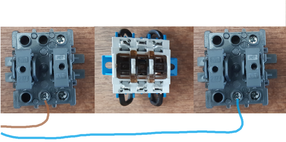

Hej. Skal have lavet en A-korrespondance med krydsning. Nogen som kan være behjælpelig med hvordan ledningerne skal sidde? Vil gerne have jordledning med også, men tror ikke det kan lade sig gøre med de grå afbrydere som kun har tre klemmer?

I A-korrespondancen forbindes fasen til P eller pil ind i den ene afbryder. I den anden afbryder forbindes tændledningen til P eller pil ind.
I mellem de to afbrydere forbindes de andre klemmer. Det er ligegyldigt hvordan. En eller flere krydsningsafbrydere monteres som vist på tegningen.
Nul og jord skal ikke forbindes til korrespondanceafbryderne.

Jeg kender ikke trådstarters krydsningsafbryder. Men han skal have en ledning fra hver af de to terminaler på hver af korrespondance afbrydere til krydsningsafbryderen. De 4 ledninger i krydsningsafbryderen  skal selvfølgelig monteres rigtig, men man kan ikke brænde noget af, ved at montere de 4 ledninger forkert.
Hvis den blå streg på på billedet er nul, er den monteret forkert og så kan der brænde noget af (som minimum en sikring). Det skal være ledningen fra pæren, som vis i S. Fabrins tegning. Og den skal ikke være blå.

Tak for svar. Er blevet lidt i tvivl, da det er flere lamper der skal sættes til ca.5. Kan godt se at jeg har tegnet nul til fase så det forkert. Skal alle lamperne have en mellemledning eller er det kun den sidste lampe?
hver lampe skal have tændledning og nul , men det er jo den samme , så du sløjfer bare fra lampe til lampe
Ikke helt forstået. Men hvis du skal tænde fem lamper med samme afbryder, skal mellem ledningen forbindes til alle fem lamper.
