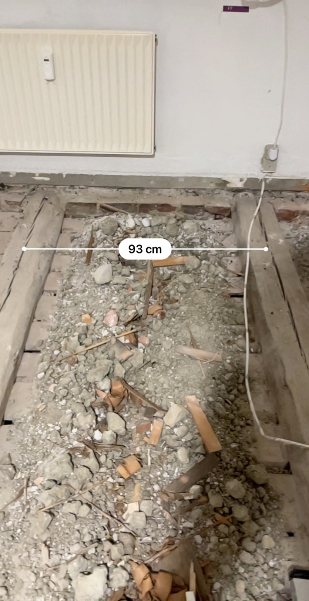

For enden af rummet, under vinduerne (billede 1) er der mursten. Derfor definere det højeste murstenspunkt og bærendebjælke, min minimums gulvhøjde.
Gulvet falder med 5 cm (over 3,8m) fra under vindue til hvor foto er taget fra.

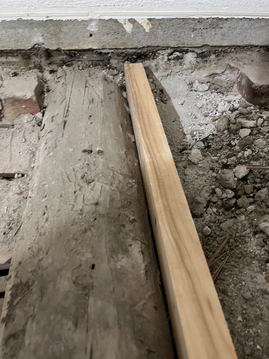

Jeg ville helst klodse op, men mine planker er 25x157mm og der er et sted med 93cm midt-midt mellem to af bjælkerne
(Billede 2).

Forskalningsbrædderne med lerlag variere i højden og nogle af bjælkerne er blevet runde, så jeg skal bruge reglar fra 0-90mm for at have en chance for at bore ind i bjælkerne.
er det bedst at købe i 47x100 og 3600lang og så skære til på langs med en dyksav og skinne og lave en ekstra 'klods' på de sidste 10cm -
Eller er det ok at købe reglar i 38x57, 47x75 og 47x100 og skærer dem i længere stykker efter behov?

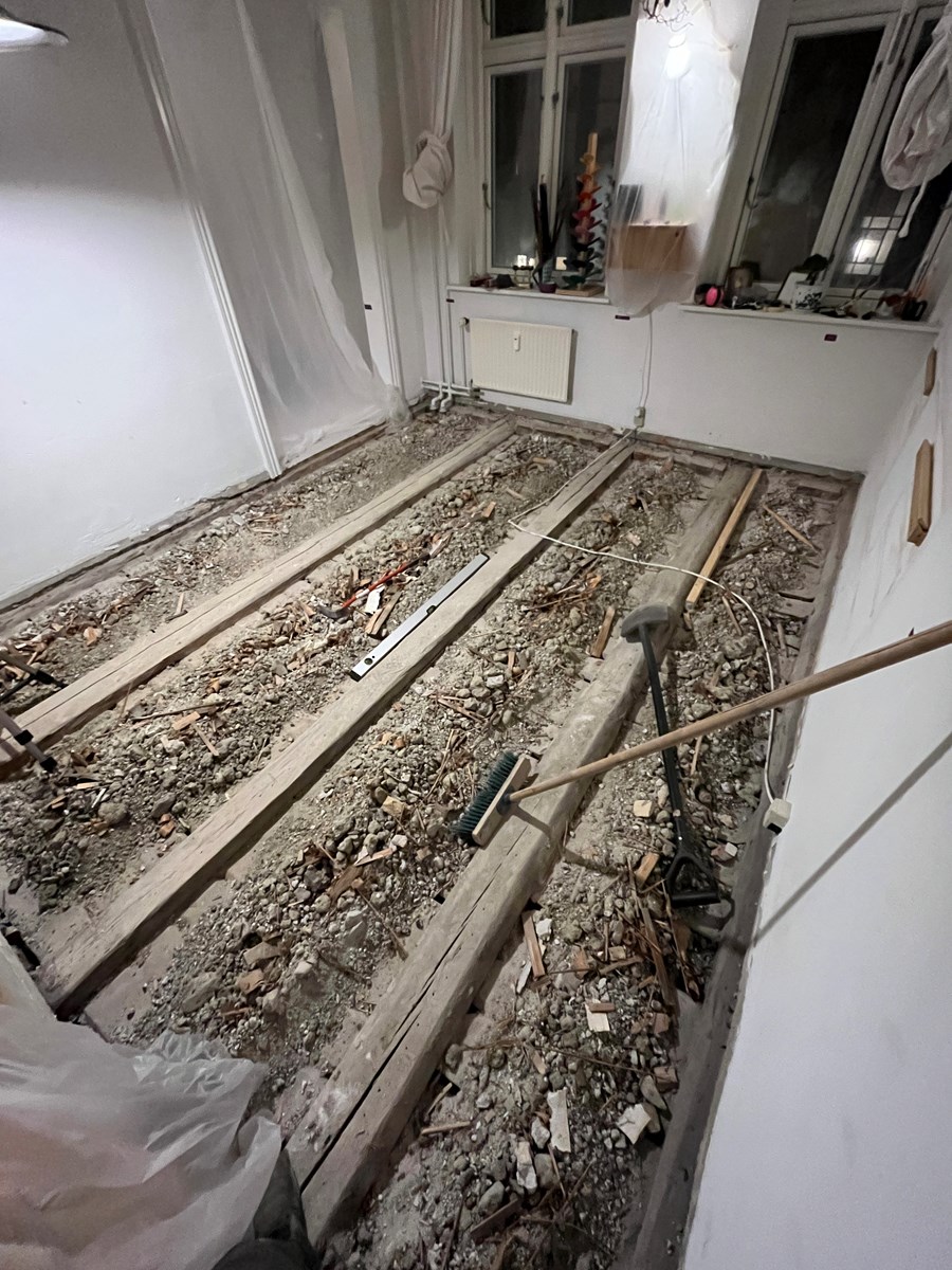

2) Kan man skrue skråt? (Billede 3)
Når bjælken er rundet er der ikke meget at skrue ind i - hvordan løser jeg det? (når der ikke er plads til afstandsstykke)
Generelt er jeg i tvivl om hvor meget træ der minimum skal være over/under en reglar skrue.
3) Er det nok med reglar? (Billede 2)
Er det nok med reglarpå nuværende bjælker eller skal der en ny 'bjælke' ned i midten af de 93 cm på fotoet?
