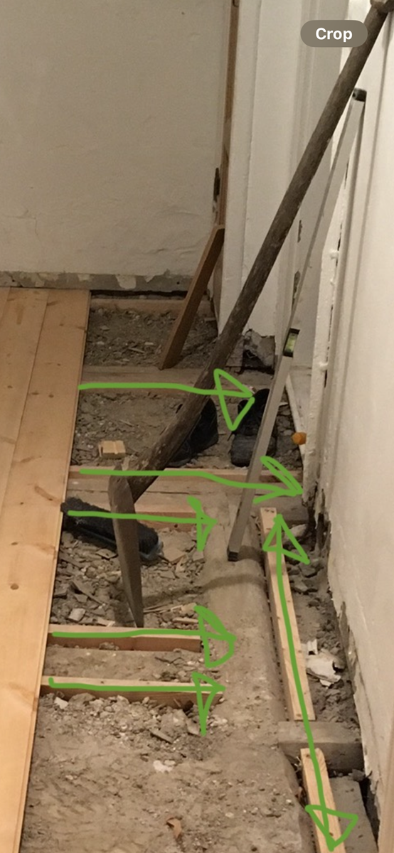

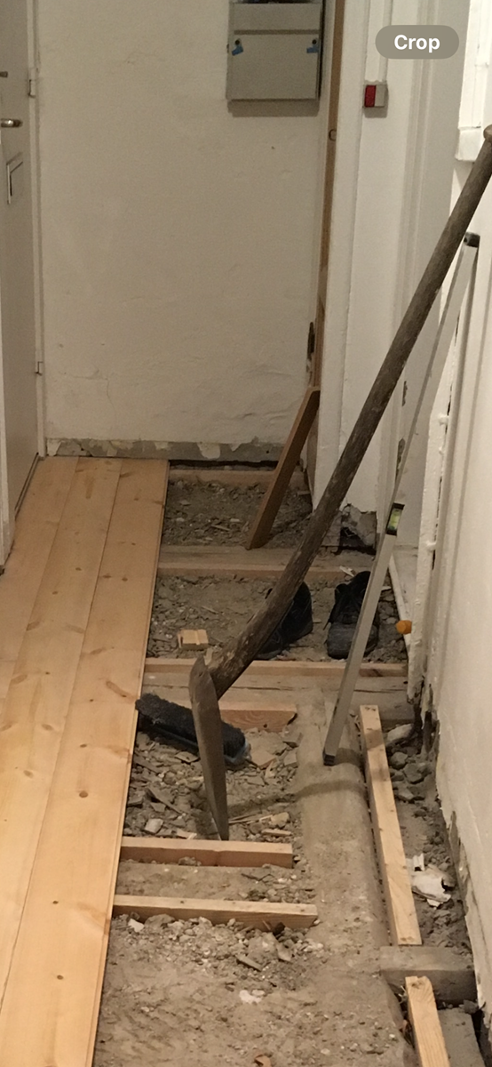

Her er et billede fra det blev lagt for 5 år siden.
Og et hvor jeg har markeret hvordan de nye lægter så skrues på (hvis jeg har forstået det korrekt?)
Ja, de skal naturligvis gå på tværs af gulvbrædderne.

@superdiy jeg kan kun skrue nye i på de steder du ser. Altså på de gullige lægter og de går ikke alle sammen på tværs.
Og hvad med styrken i det - for hvis man ser det i tvæsnit, vil den 'gamle' reglar se sådan ud; I med nye ovenpå igen bliver det ; T.
Giver det mening og vil det ikke blive ustabilt, når der kun er plads til én skrue til at samler T.
Det bliver jo understøttet fuldstænding lige så god ( eller dårligt ) som det var før. De nye lægter ligger af direkte på de gamel. Brædderne fastgøres så i de overlap.
Du har stort set ikke haft nogen understøtning af det yderste gulvbrædt, men da det ikke er et sted man går er det ikke et problem.

Arh, jeg tror jeg har talt forbi dig.
Mener du at de nye ragler skal ligge på tværs af de gamle?
Jeg har forstået at de skulle ligge i samme retning som de gamle.
Og godt set med siderne. Det er en bonus ved denne møg opgave - jeg kan rette tidligere fejl :)
Du misforstår fortsat. Lægterne skal ligge direkte ovenpå det oprettede bjælkelag du har i dag. dvs. de 5 grønne pile du har tegnet fra venstre mod højre.
Der hvor der er lavet noget (klamp) med opretning den anden vej er der jo fortsat noget de kan ligge af på i den korrekte højde.
