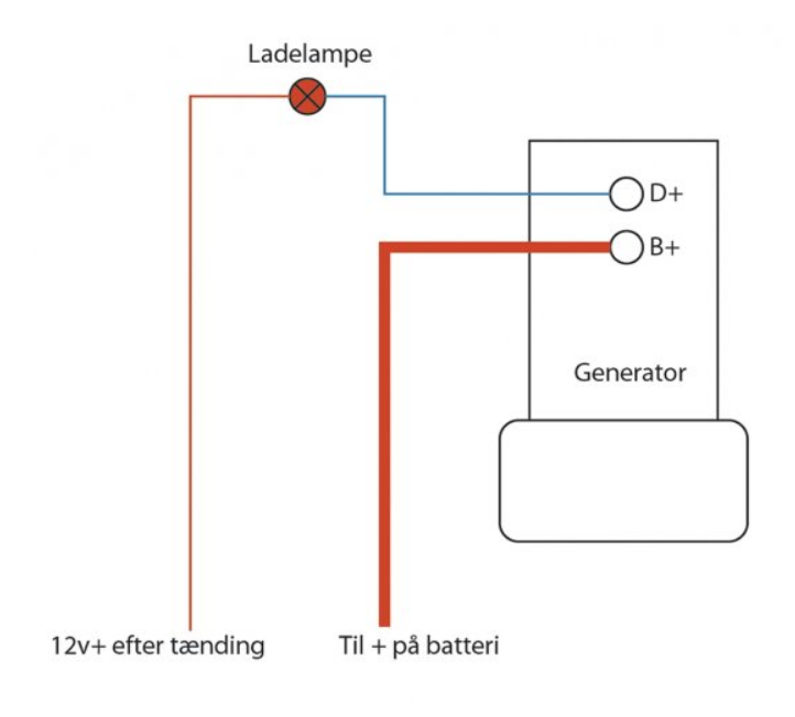

Ladelampen forbindes til Dynamo + med den ene ende af lampen og den anden ende af lampen forbindes til batteri + gennem tændings kontakten - GLEM alt om at bruge lysdioder til dette det vil IKKKE virke

Har du prøvet at forbinde ladelampen som Polobjørn foreslår ?
Jeg vil ikke forvente at generatoren er forbundet direkte til batteriet. Der kommer vekselstrøm ud af en generator, så den må været forbundet til en diodebro. Hvis man forbinder en ledning som vist direkte fra generator til batteri vil man lave en kortslutning. Jeg kan ikke anbefale at man prøver den viste tilslutning.
