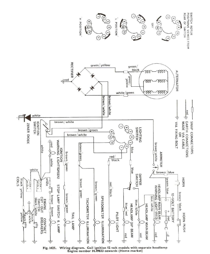

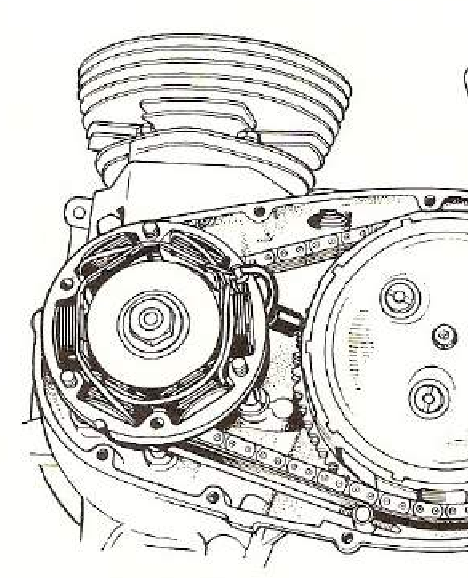

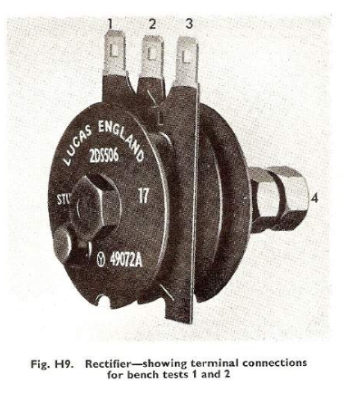

Det er en motorcykel ikke en bil. Ensretter er ikke indbygget i generator. Triumph er meget traditionelt opbygget. Generatoren består af to løsdele - stator og rotor. Den er monteret i motoren og løber ofte i olie. Der er trukket 2 eller 3 ledninger ud fra den. Da det er vekselstrøm der kommer ud, er den forbundet til en løs ensretter. Den sidder typisk under tanken.
Jeg har tilføjet nogle billeder. Det første viser generatoren i monteret på enden af krumtappen. Det næste er ensretter. Og til sidst et typisk diagram. Jeg ved ikke, om det er præcis, de dele trådstarter har.
Jeg gentager hvad jeg skrev tidligere, lad være med at forbinde ledningerne fra generatoren direkte til batteriet.
