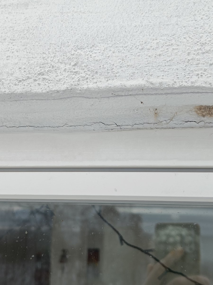

Hejsa
Der er en tynd sprække i rammen mellem karmen på mit stuevindue og muren, hvor regnvand bliver presset igennem i stormvejr. Hvordan lapper jeg den? Skal jeg kratte fugen bredere og fylde op med cement eller med bygningsfuge, som jo er mere elastisk? Eller noget helt tredje?

Hvis du har lukket alle andre huller og sprækker, burde den revne der jo være lige til at gå til.
Jeg syntes bare ikke den ser særlig gennem gående ud.

Hvordan med den udvendige der? er den hård eller blød?
Je_ns skriver mørtelfuge, men det kan være svært at se hvad den er lavet af?
Ellers kunne det være mellem vindue og karm der kan være utæt?
Du er nok nødt til at oplyse, hvad den nuværende fuge er lavet af.
Vinduet ser relativt nyt ud, og så vil det ofte være fuget med en elastisk fuge. Hvis det er tilfældet, så er det vi ser på billedet måske bare facademalingen, som er krakeleret på fugen. Dvs. der er ​reelt ingen revne i fugen.
Vindue og fuge er ca 10 år gamle.  Der er ​ikke bruge elastisk fuge.  Det er tømrerne, der satte vinduet i, der har fuget, så måske ville resultatet have været bedre, hvis en murer havde lavet den del.
