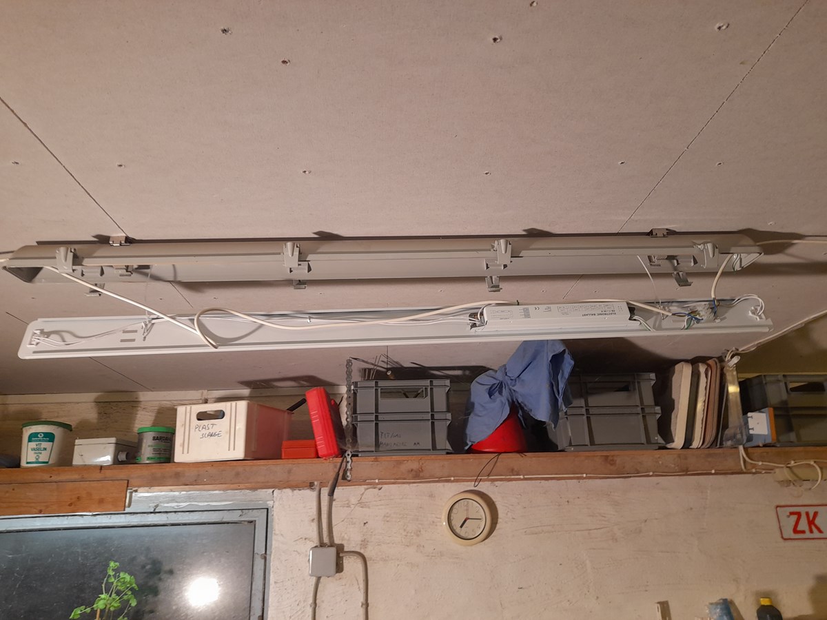

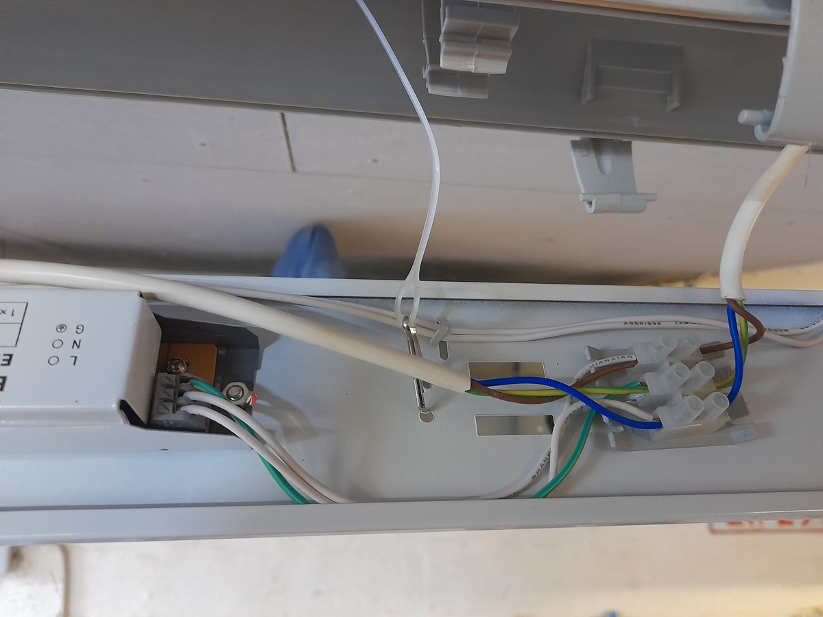

Send lige et billede af dit armatur uden afskærmning, så elektronikken er til at se.
Hej og tak  jeg prøver at indsætte nogle billeder.

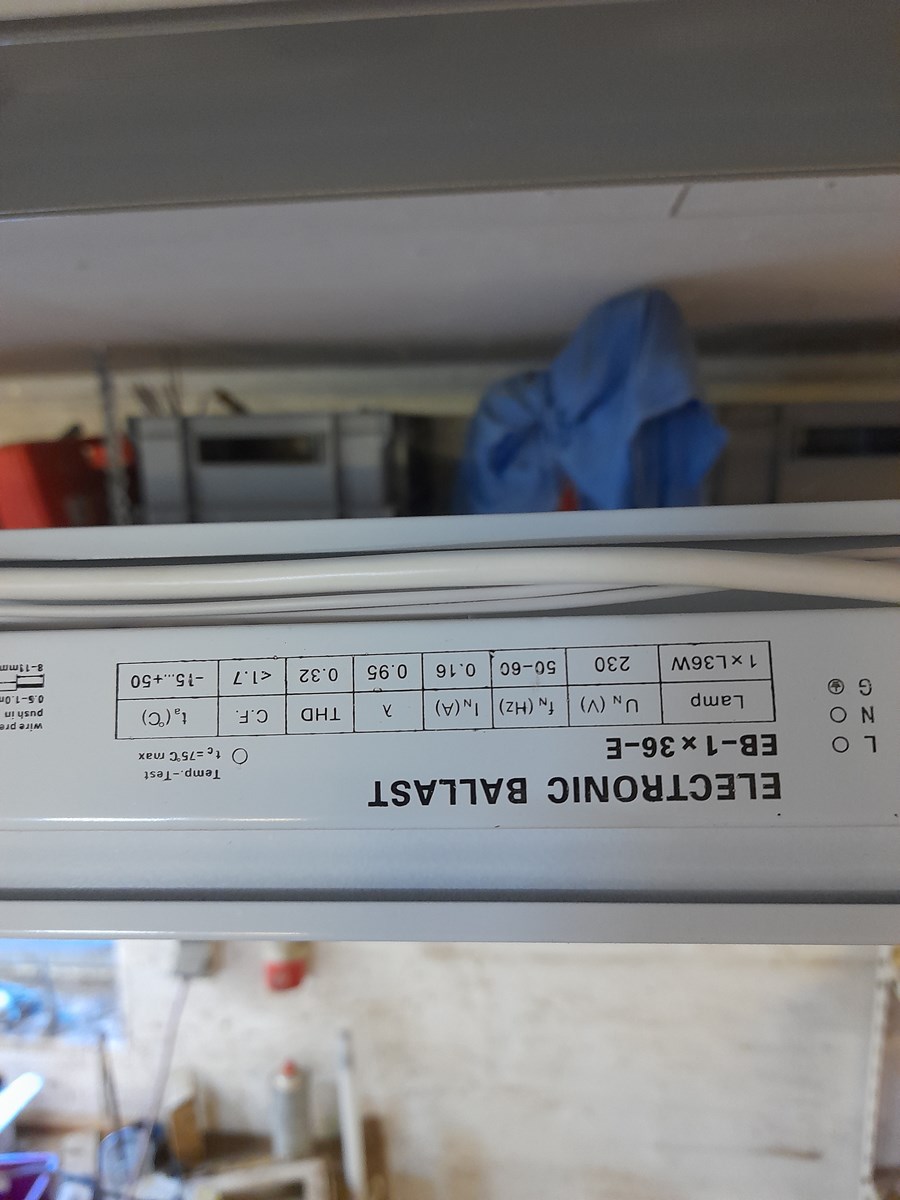

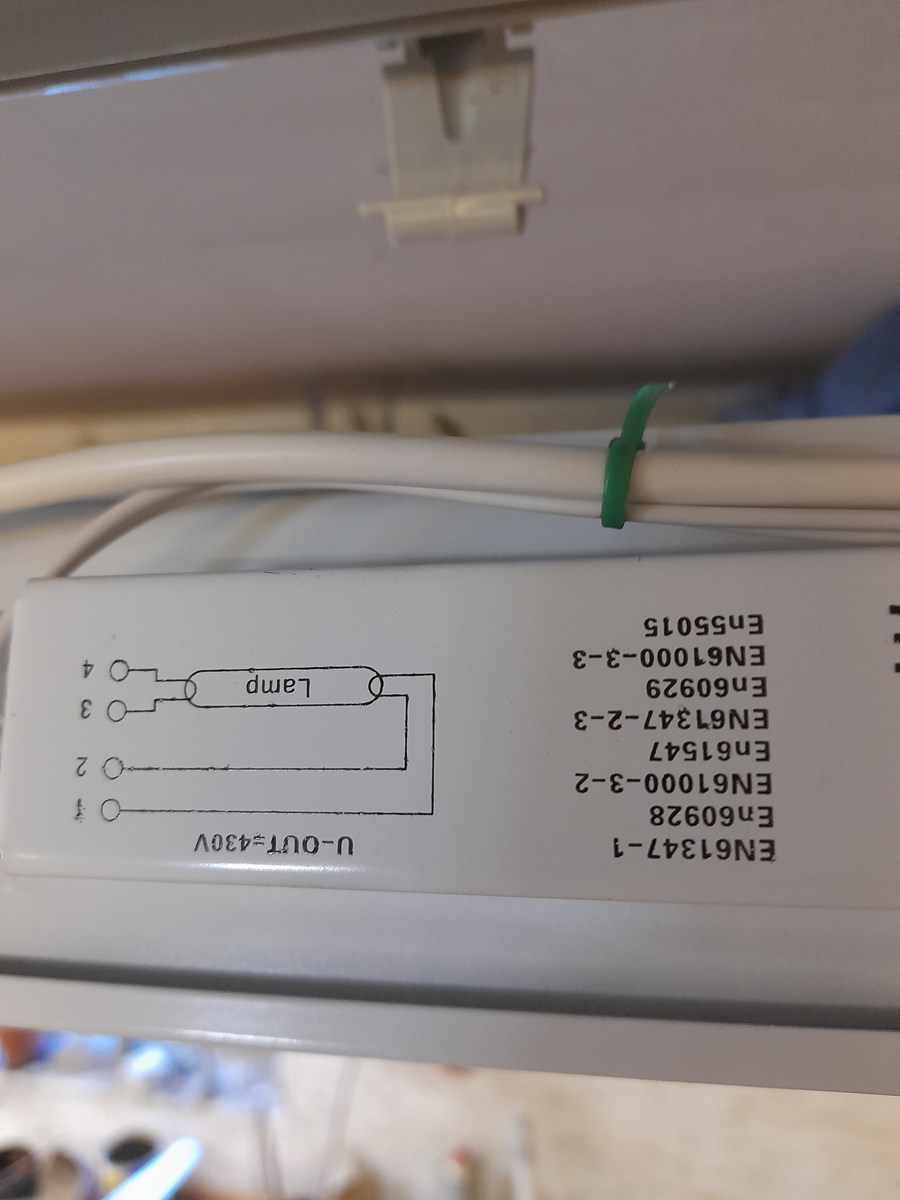

På billede 3 er vist hvorledes det oprindelige rør er forbundet til den elektroniske ballast.
Afmonter de 4 ledninger og de to der har siddet i 2 og 3 muffes sammen. Dernæst sættes
1 og 4 direkte til 230V.
De LED-rør jeg har arbejdet med har alle haft 230V ind i den ene ende og de to ben i den anden
ende er kortsluttet. Ved at koble ledningerne som beskrevet kan du ikke vende røret forkert.
Jeg plejer at afmontere den elektroniske ballast helt, men du kan sagtens lade den sidde, hvis du
bare tager 230V fra den.
Det plejer heller ikke at være nødvendigt at tilføje længere eller flere ledninger, Tværtimod bliver der
er par stumper i overskud.
