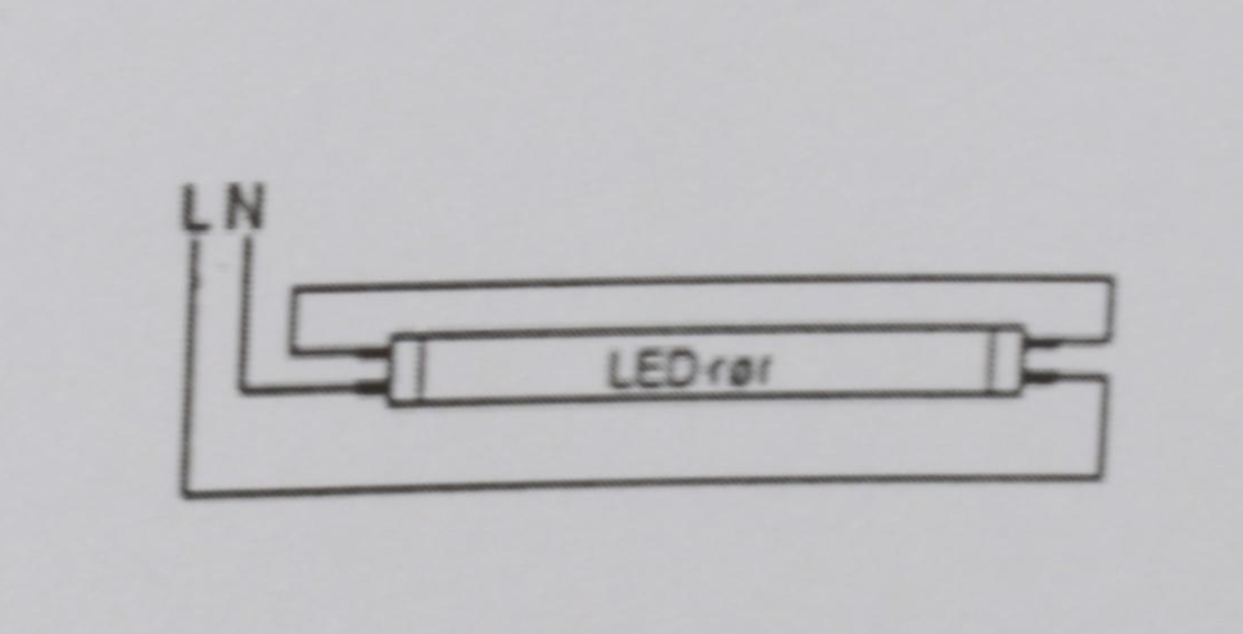

Hej igen. Kan I nu forstå at jeg er forvirret, og aldrig har haft lyst til at rode med denne ombygning. Ros til je-ns for et forståeligt diagram. Kermit er det du forklare det samme som je-ns `s diagram? for sådan forstod jeg det ikke.

 Jeg har lige forbundet to armaturer på den måde, jeg har beskrevet. Det fungerede fint bortset fra at deet ene rør skulle vendes.
Der findes rør, der har tilslutning i begge ender. Dem har jeg også beskrevet forbindelserne til.
Hej  jeg har disse rør i tankerne. https://www.led24.dk/led-lysstofsror-t8-4000k-120cm.html  Kan nogen se om de er til den ene eller den anden tilslutning. Kan alle rør bruges sammen med den tilslutning som je-ns anviser i sit diagram?

Ja, det er det samme.
Ud fra de efterfølgende kommentarer læser jeg at det er den type som jeg ​og Jens omtaler.
