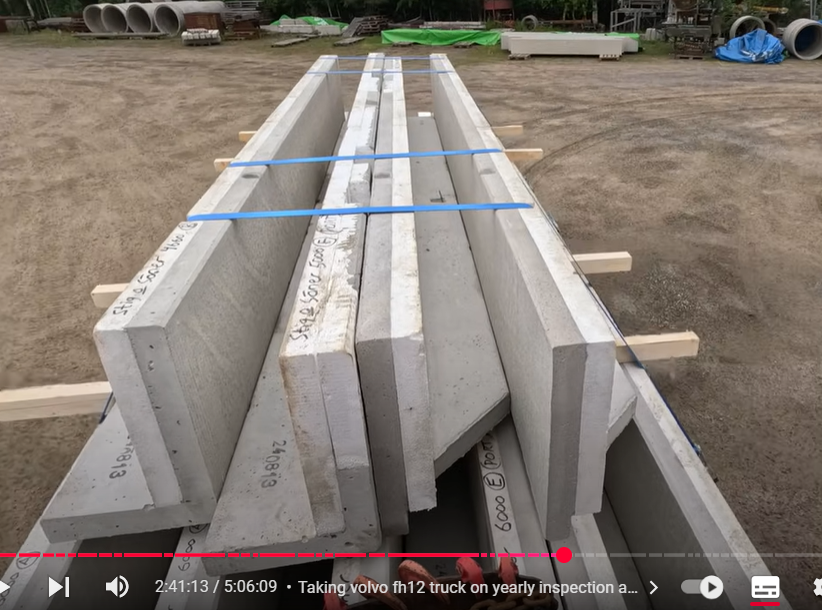

Følger denne Svensker på Youtube han har lige lavet en garage, med pladefundament.  ​Link​​​
Han brugte disse elementer som "sokkel"  Ved ikke om man ​kan finde tilsvarende i DK.
