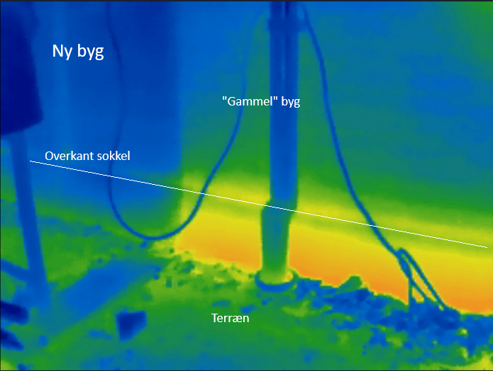

Jeg har i den forbindelse anskaffet mig et lille termisk kamera, og taget de vedhæftede billeder af vores sokkel.
Blå er kold og Rød er varm.
Huset er fra 1910, med en lille tilbygning fra 2023 - og det første billede ("Sokkel_1") viser soklen i overgangen fra det gamle (th) til det nye byggeri. Skellet mellem de 2 bygninger er (skræmmende) tydeligt synes jeg selv.

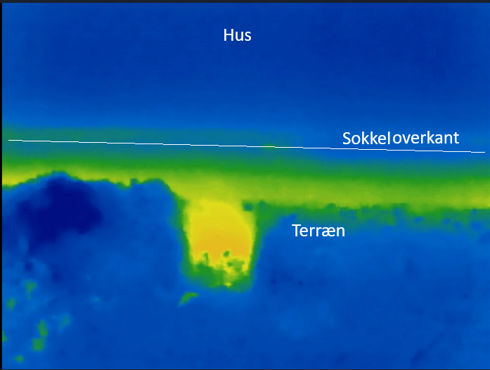

Begge bygninger er med gulvvarme, men det der undrer mig er at varmen fra den gamle bygning nærmest kommer op helt nede fra - dvs. under gulv niveau. Jeg gravede derfor lidt ud langs soklen ("sokkel_2") for at se hvor langt nede varmen egentligt kom fra, og til min overraskelse ser det ud tl at varmen nærmest kommer helt nede fra under huset?? Og vi har ingen kælder....
Er det helt normalt/foventeligt ved ældre huse eller vil det give mening at efterisolere soklen udefra?

Det er skønt, lærerigt og skræmmende at begynde med termografering, ikke🙂
Min tanke er, om du ved, om der er isoleret under gulvvarmen?  Ellers ligner det jo et fint eksempel på at varme for regnormene.. 😅

@Lyhne1: Vi har ikke selv lagt gulvvarmen, men jeg kan se flamingo (=kant isolering) ude i siderne, så man må næsten gå ud fra at tidligere ejer også har lagt flamingo under hele gulvet. Vi kan ikke ligefrem mærke varme ved soklen, men som billederne antyder så slipper der måske alligevel lidt ud. Vi må holde lidt øje med sneen...

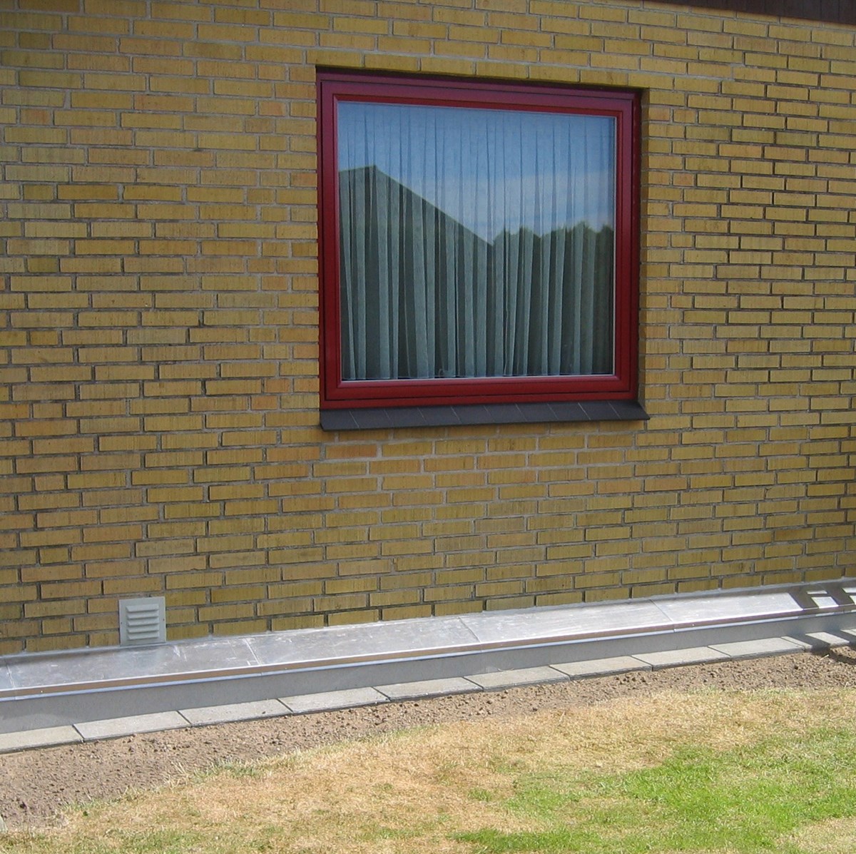

Vedhæfter foto af egen sokkelisolering.
@GSH - Det er beton gulv, så ikke sådan lige at bryde op - jeg ville i hvert fald være træt af det. Varmtvands rørene kommer ind på 1. salen, så dem erdet nok heller ikke.
Men termo billedet er det samme hele vejen hen langs huset - ca. 12 meter fordelt på 3 rum - så jeg tvivler under alle omstændigheder på at det er et utæt rør.
Men tror jeg vil begynde at kigge lidt på noget isolering til soklen - hvilken type brugte du og hvor tykt?
Jeg tror det første om at I pumper meget varme ind, blev forstået som om at der forsvinder vand.🙂
Jeg bliver lidt skeptisk i fht. Den varme sokkel.. hvor meget isolering er der under det støbte gulv?
Uanset hvad, vil en sokkel isolering nok gøre noget godt.
Husk også på, at der forsvinder mest varme opad, mindre til siden og mindst nedad.. som udgangspunkt🙂
Det kunne tyde på at den "gamle" gulvvarme er af ældre årgang, med andre isoleringskrav, eller gemen sjusk.
Mit fotoet er med kælder.
Min udvendige isoleringstykkelse er 200 mm, indvendig 0,15 mm "elefanthud" og udvendig 6 mm Eternitplade, eternitpladen forhindre fugt i isoleringen samt fordeler trykket på samme, ligeledes giver det en pæn afslutning over jorden, efterfølgende har jeg malet eternitten, over jorden, med sokkelmaling.
Dybde ca 2,2 m, opgravet med hånden.
For at få en rimelig effekt bør du gå efter 200 mm, selvfølgelig afhængig af U-værdien på isoleringen, og ned i frostfri dybde.
F.eks. Bolius anbefaler, på deres hjemmeside, for isolering af udvendige kældervægge min 200 mm helst 300 mm

@Lyhne1 - du har ret mht at varme trækker mest opad, også derfor det undrede mig en del at varmen nærmest kom op helt nede fra under gulvplan.

Nu er der ingen skala på din termografering, så i princippet kan der være ½ grads forskel på blå og orange.
Hvis der er lavet kantisolering, og tilstrækkelig gulvisolering har du ikke noget nævneværdigt varmetab gennem soklen, og slet ikke noget ud af at isolere udenpå.
Hvis der vitterlig er så meget varme der fiser ud gennem soklen, vil det bare stige op i ydervæggen og forsvinde hvis du isolerer udvendig på soklen.
