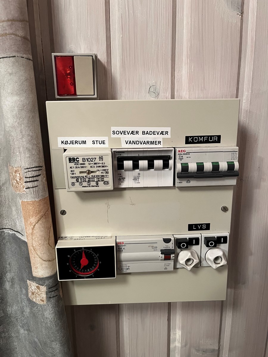

Urup Trådstarter 831 6950 06-01-2025 20:54 Hej Igen JensHøjEr det lige før jeg kan bibeholde min afbryder med lys i som jeg bruger i dag ?( se billede)Den er den der bruges i dag hvor afbryderen tænder/ slukker for alle mine el radiator og el gulvvarme via BBC relæ.Tænker du jeg kan bruge afbryderen og sætte en fjerder i ? eller skal der ny til for at kunne bruge lys og bruge den med kip funktion. Lyset skal også virke med tænd og sluk via wifi.Jeg skal ikke bruge el måler hvis jeg bare skal tænde/slukke relæet, hvilke kan jeg så bruge
jenshøj 3604 4800 06-01-2025 21:17 Ok, det er elvarme du vil styre.Du slipper ikke for relæet, da det nok er flere faser, som skal afbrydes.Og da der er flere faser, kan de simple moduler heller ikke måle strømmen.Men tilgengæld så er 8A versionen nok til at styre relæet.Så https://www.shelly.com/products/shelly-1-mini-gen3 monteret bag den eksisterende arbryder, hvis der er plads, eller hvis der ikke er, så i en dåse ved siden af.Man kunne også erstatte eksisterende relæ og ur medhttps://www.shelly.com/products/shelly-pro-3?_pos=5&_fid=87c352db1&_ss=cNoget dyrere (500kr), men måske også lidt mere professionelt.
