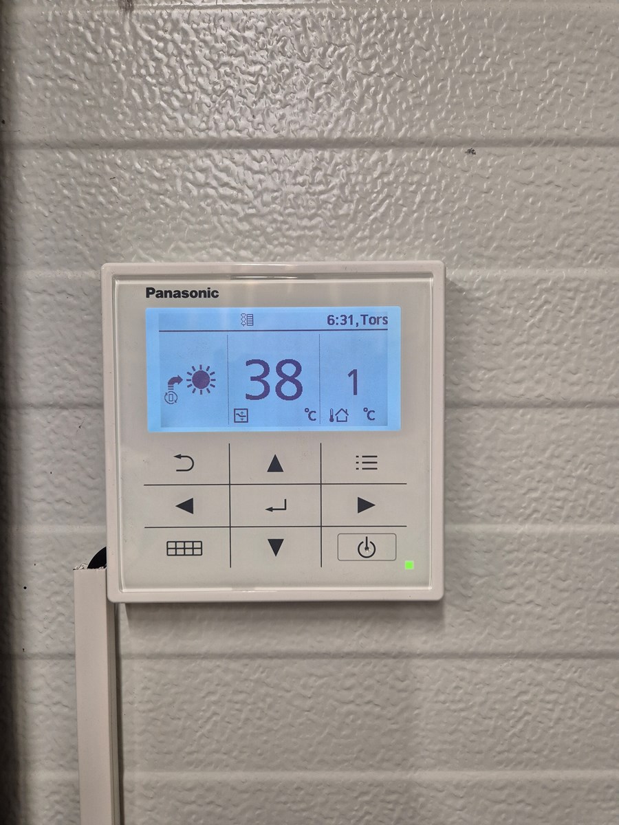

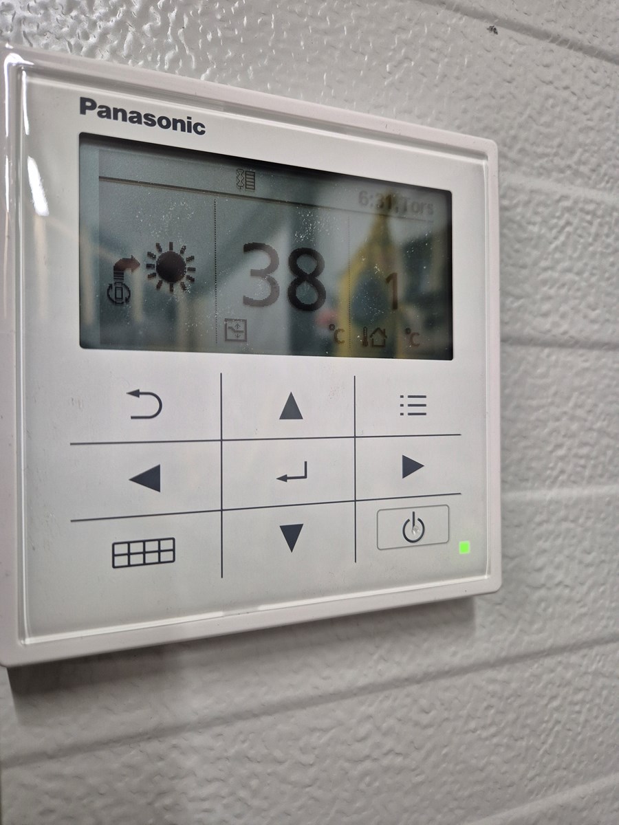

Har lige fået tilsluttet en panasonic monoblock 5 kw til garagen som kun skal styre gulvarmen.
Og Sys dog der er for varmt og syntes ikke jeg kan styre varmen. Kun et sted som vist på billedet.
Kan det passe jeg ikke kan skrue mere ned for fremløb temp.?

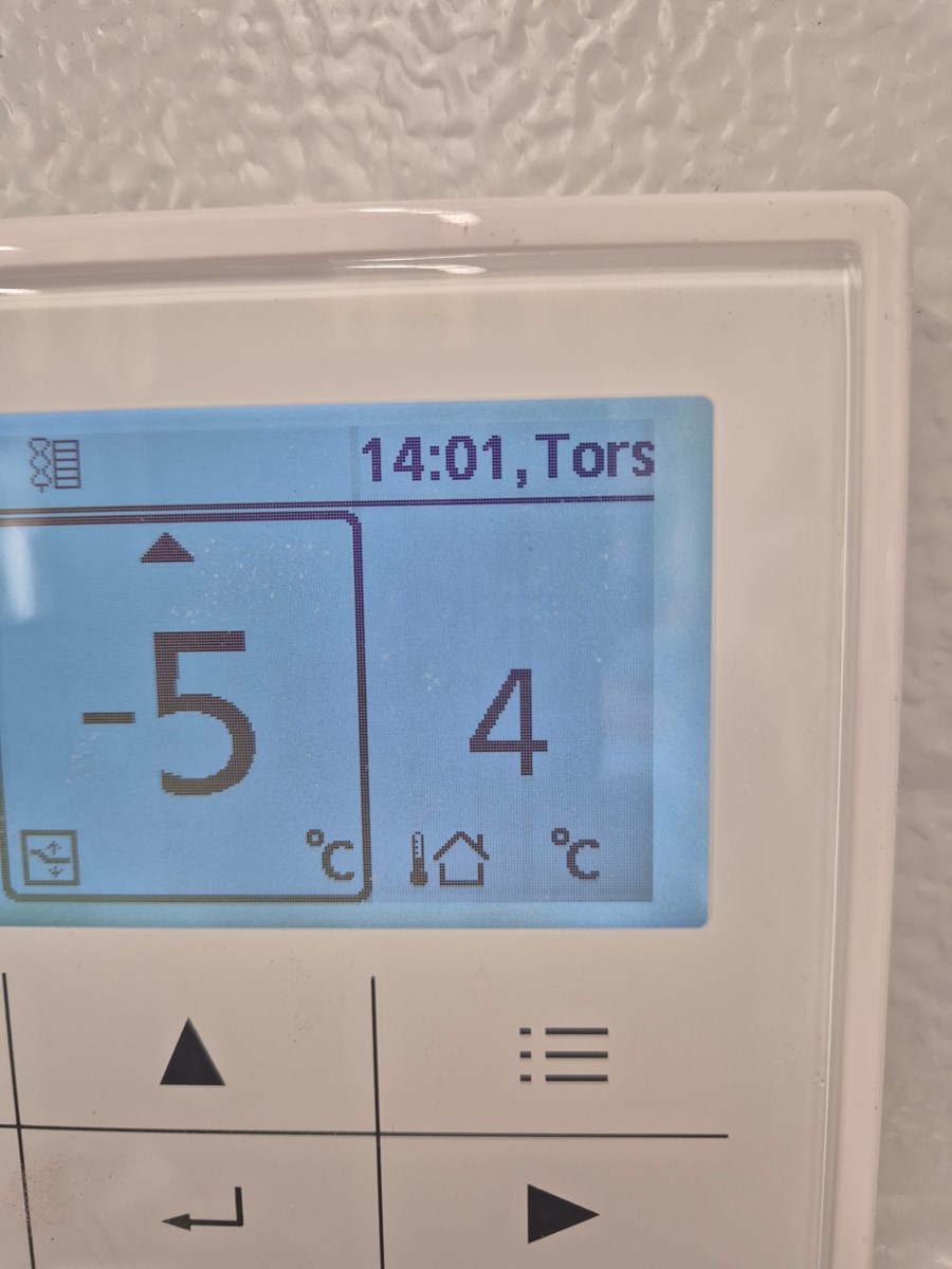

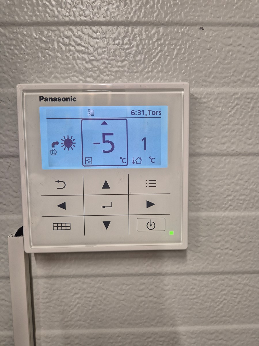

Dee er en udendørs føler på den. Og den er justeret til laveste temp i den kurve man kan tilgå direkte fra betjenings panelet.
Kan du se hvilken værdi den melder tilbage og er det en værdi der passer med hvor koldt det er udenfor?
Der er vel udendørs temp?
Nej kun fremløb temp som er 39.
Så den eneste mulighed for at få temperaturen ned er ved ved justere fremløbs temp?
Er der ikke andre herinde som har lidt erfaring med denne type varmepumpe?
Fremløbstemperaturen er hovedparameteren som man styrer varmepumper med.
Hvis fremløbstemperaturen bliver for høj, så bliver gulvet for varmt, og så bliver der for varmt indenfor.
Fremløbstemperaturen er bestemt af to underliggende parametre: Varmekurven og temperatursætpunktet. Hvis du vil have det koldere, skal du enten ændre varmekurven, eller setpunktet på den ønskede temperatur.
