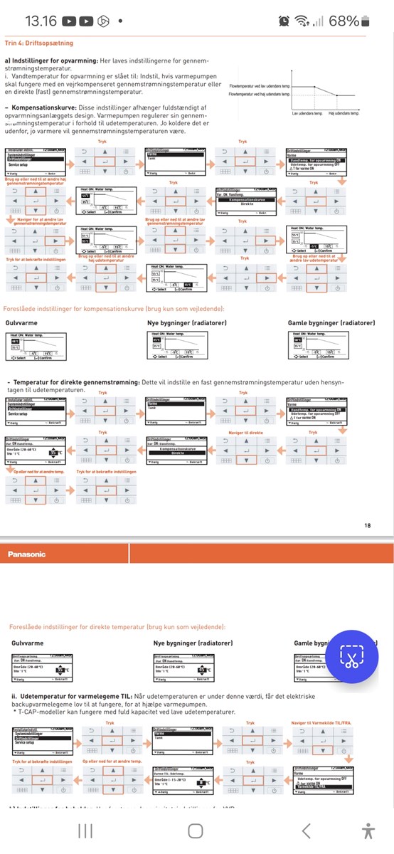

Og Sys dog der er for varmt og syntes ikke jeg kan styre varmen. Kun et sted som vist på billedet.
Kan det passe jeg ikke kan skrue mere ned for fremløb temp.?

Vedhæfter et billede.
Så det er faktisk her jeg ville kunne gå ind og ændre temp.
Jeg en magen til. Det du får vist er varme kurven som du kan lægge dig 5 grader over eller under. Du kan slå varmekurven fra inden i indstillinger og så i stedet vælge fremløbstemperatur. Dette har jeg gjort på min, så den kører med en fast fremløbstemperatur på 32 grader, da mit hus er med radiatorer på 1-streng.
Hvad ville det hedder der inde helt præcis?
