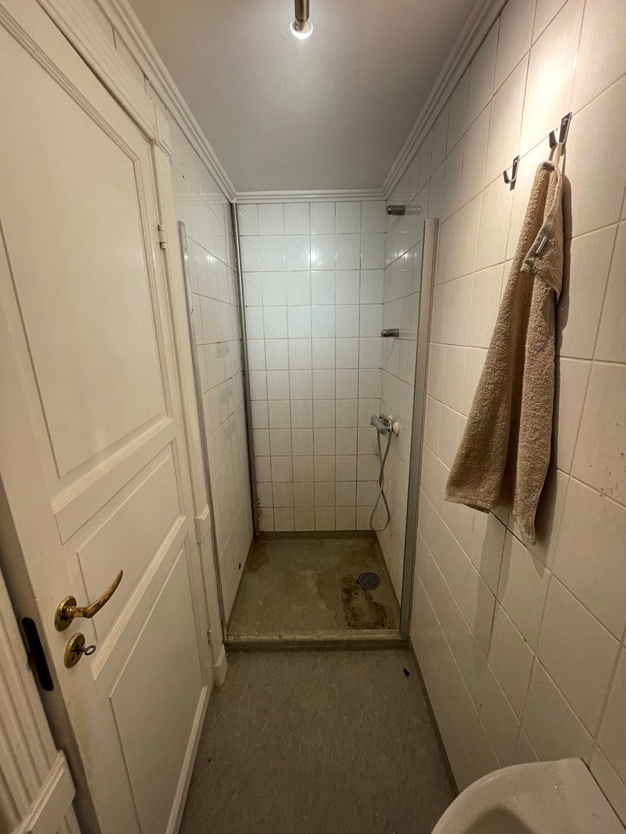

Er der i øvrigt nogen, der ved hvad røret i hjørnet af brusenichen er til? Og hvad der i så fald er af muligheder, hvis man gerne vil “skjule” den?
 Synes det er lidt svært at se. Kan du tage et billede tættere på? Tænkte først det var en del af en synlig faldstamme. Men det ser det ikke helt ud til. Måske en stigledning til brugsvand i rustfri stål.
 Nu er jeg blevet lidt klogere. Det er et rør tilkoblet en vaskemaskine, der befinder sig på en hems over badeværelset. Det er tilknyttet afløbet i bruseren, da der kommer vand op i bruseren under tøjvask.

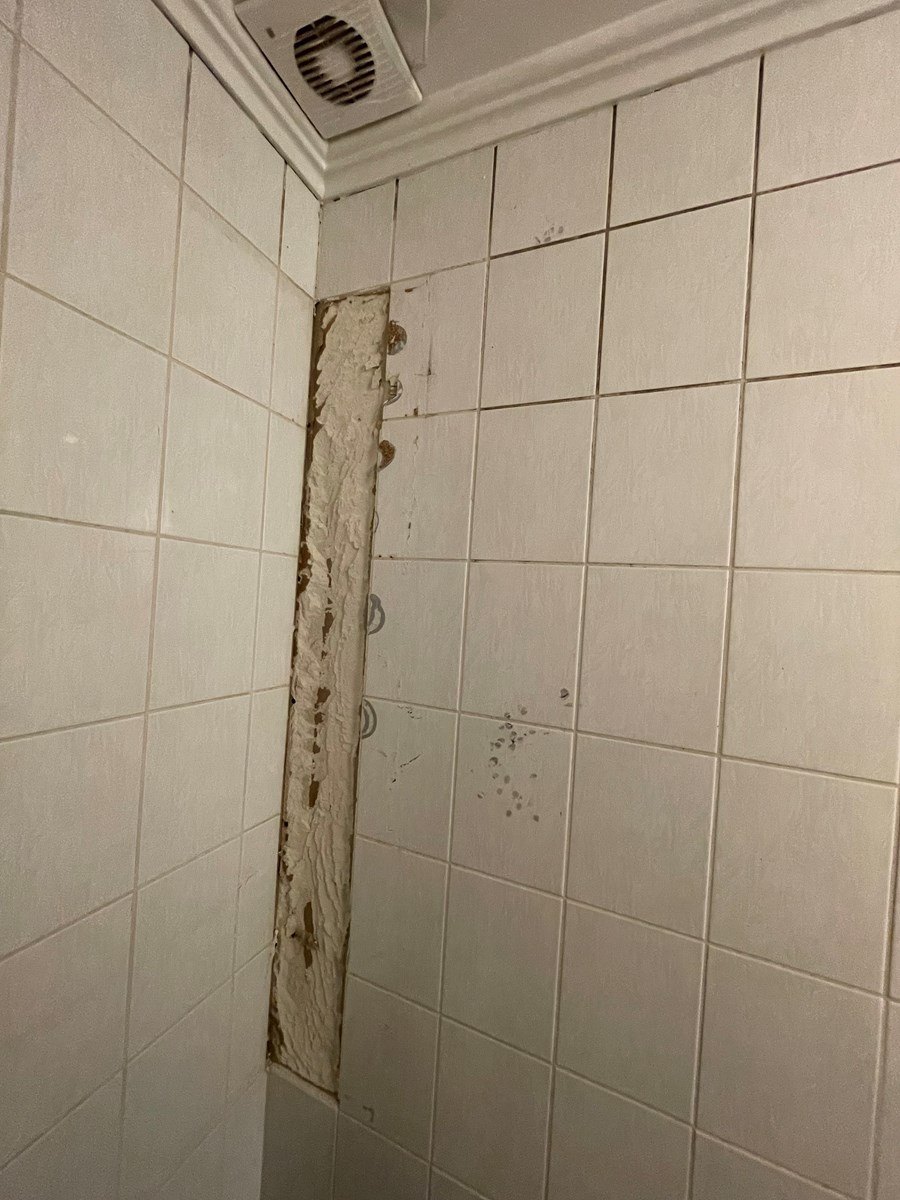

Her er lidt billeder fra badeværelset efter vi så småt har påbegyndt nedrivningen. Hvad tænker I om væggene/fliserne? Og hvordan får man nemmest vinylgulvet op?
Når de lægger vinyl gulve bruger de faktisk en gasbrænder til at blødbøre det i hjørner.
Rothko skrev den 18-03-2025 22:24:08
 Hvis de fjernede fliser er der hvor der er testet for asbest så mangler der forsegling over udtagsområdet.
