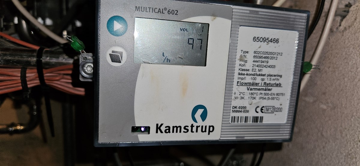

Jeg blev gjort opmærksom på at måleren svinger op og ned i l/h. Den kan svinge fra 30 til 150 l/h på en gang.

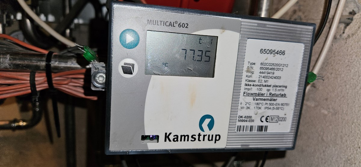

- Fjernvarme fremløbstemperatur 77C, fjernvarme retur 37C.

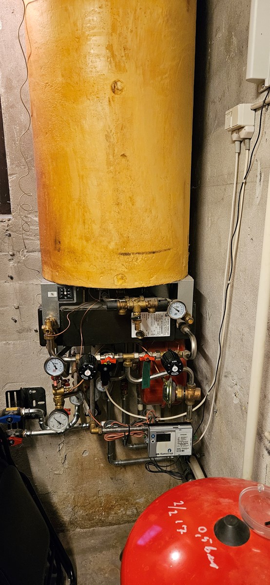

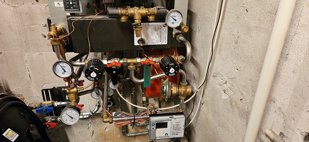

Har du direkte fjernvarme eller har du varmeveksler? Har du ikke et par billeder af din fjernvarmeforsyning?
Det er indirekte fjernvarme. Jeg prøvede at uploade en video men fik fejl meddelelse. Jeg har lige taget nogle billeder istedet.

Kan du ikke tage et billede af den ventil vvs-eren mistænker for fejl.
Det er den termostat der sidder til højre på billedet. En danfoss RAVK termostat.
Den til højre er til radiatorerne og føleren går ind i røret man kan se til venstre. Som er udløb fra veksleren.
Den termostat der sidder til venstre er til brugsvand og regulerer varmtvandsbeholderen.

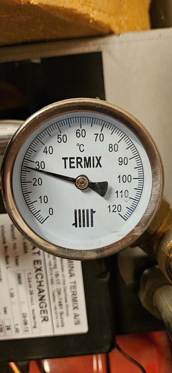

Anlægget kører konstant op og ned hvert 5. sekund ca i intervallet 07 l/h til 150 l/h. Temperaturen på røret går fra lunken til at man nærmest brænder sig på det.

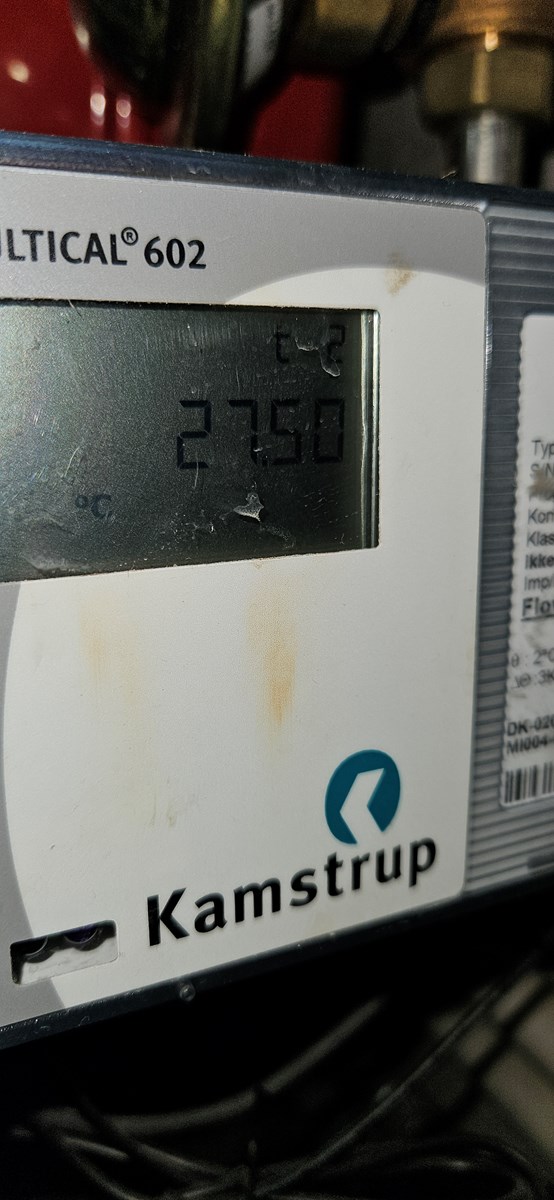

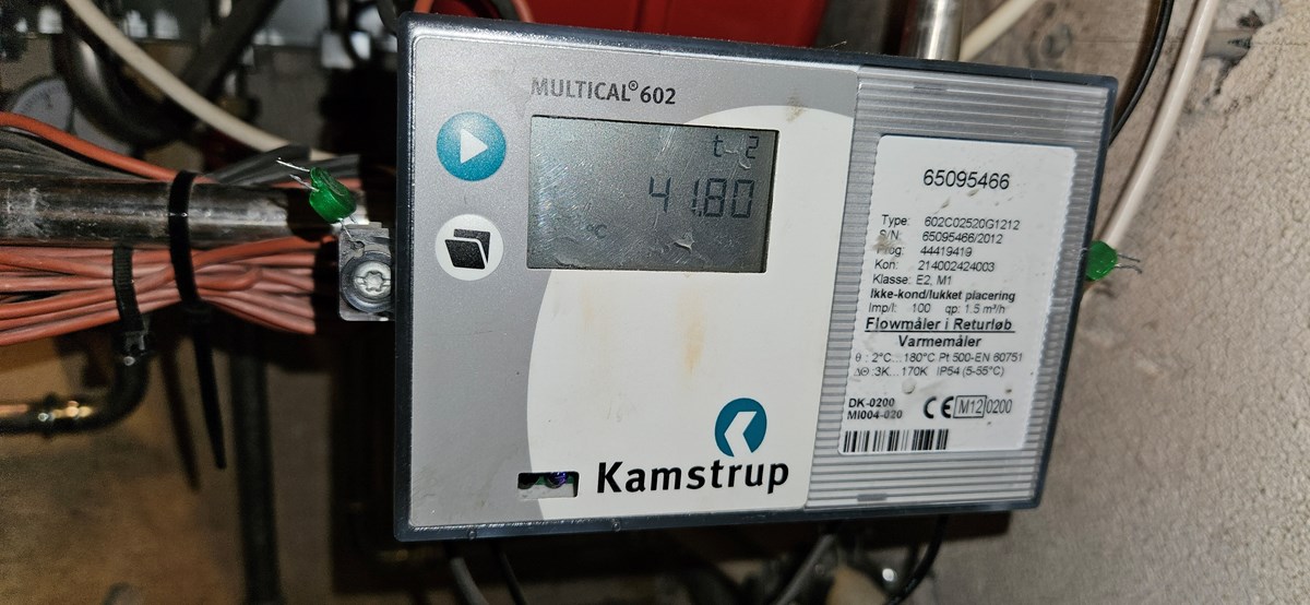

Hvis jeg lukker for retur til brugsvand, således at jeg kun aflæser retur temperatur for radiator kredsen gennem veksleren på måleren, så ser veksleren god ud. Retur temperatur på radiator kredsen og retur temperatur på fjernvarmen ligger meget tæt på hinanden. Se billeder.

Det lyder som en trykdifferensregulator der ikke helt fungerer som den skal
Er det den på billedet der sider lige før måleren?
Kan man teste den på nogen måde?
