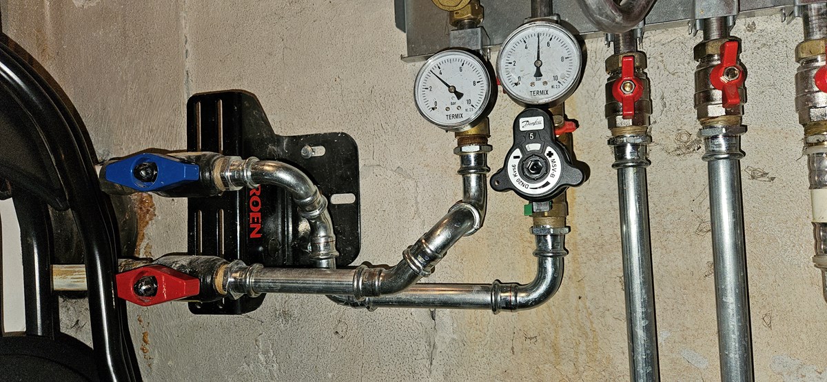

Nu var jeg nede for at kigge. Nu ligger den igen helt stabilt på 90l/h.
Jeg har taget et billed af trykmålerne på fremløb og retur, men jeg tror at retur måleren er i stykker for den viser højere end fremløb?
Der er vel ikke byttet om på frem- og retur fra fjernvarmen. Bare en tanke, men røret med den røde hane skal være meget varmere end røret med den blå hane.
Prøv at lukke for een af hanerne fra fjernvarmen. Så skal trykmålerne vise det samme.
