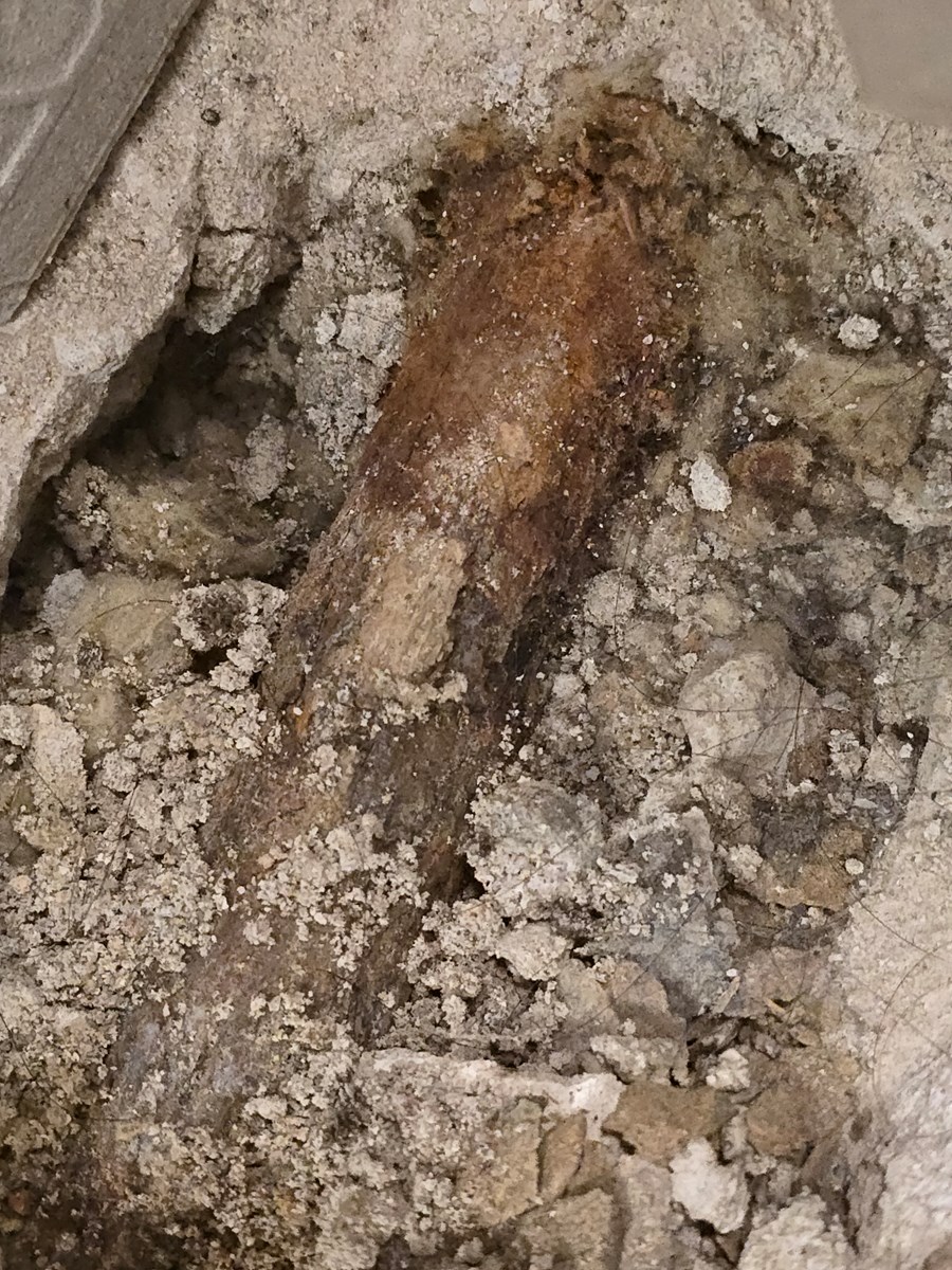

Jeg planlagde at udskifte bruseafløbet og fliser og opdagede, at vandrørene var i dårlig stand.
 Der er ingen VVS-plan, og jeg forstår, at alle vandrør skal udskiftes.
Rørene er placeret under betongulvet og løber gennem nogle af rummene.

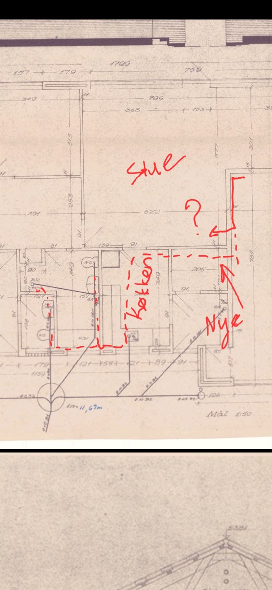

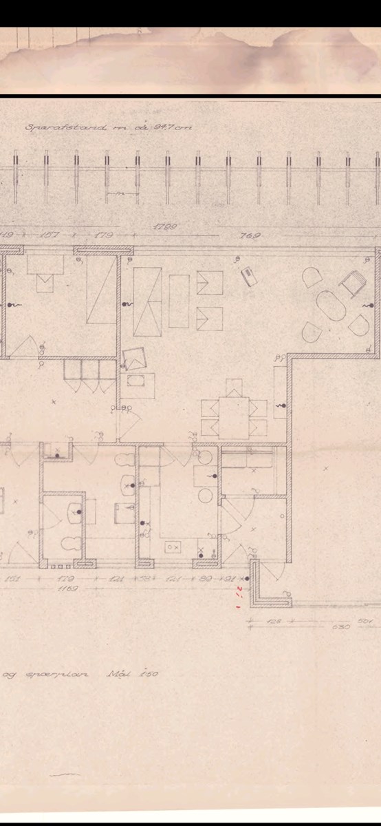

Kan du vise en plantegning af huset ? fundament plan ?
Her er husplanen.
 Villa 1967.
Vandsystem er udført i stålrør og kommer fra garagen under gulvet i stuen.  Yderligere ukendt.  Jeg tegnede med en stiplet linje, hvad jeg synes.  Jeg skal lige hæve gulvet i køkkenet.

Når huset er af den årgang, så går vand og varme rør sikkert i nogle varmekanaler fortrinsvis langs ydervægge, med en afstikker ind i køkken. Du kan nok finde de originale tegninger hos kommunens tekniske afdeling. Her ser du også en fundament plan eller kloak plan hvor kanalerne er indtegnet.  Varmekanaler er støbt i gulvet og efter at rørene er trukket er de fyldt med sand eller flamingo kugler og så er der støbt et lå over sammen med pudslaget på gulvet.
Det er ikke så stort et problem at hugge det op i stue og køkken, da ny gulvbelægning ofte er det billigste der.
I badeværelse medfører det ofte noget mere, da vådrums membran skal etableres osv.

Og så ville jeg afblænde de gamle stålrør så der ikke er tryk på mere. Ville afblænde dem i rummet helt til højre på tegningen. Måske der er et sted du kan skrue af og sætte en PEX-overstykke på ?
