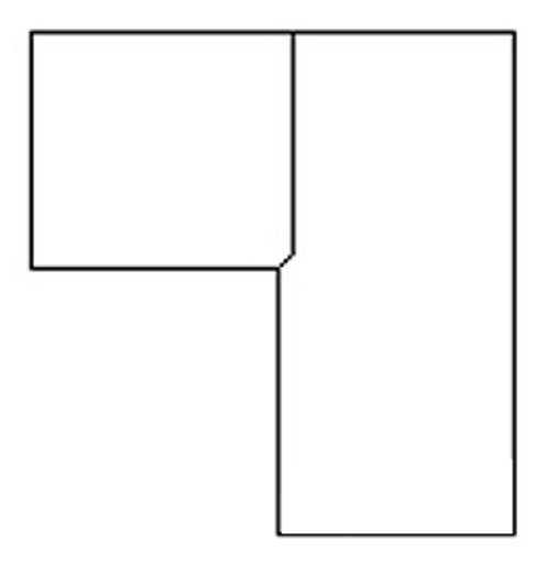

??? Hvorfor skulle man ikke kunne gøre det? Det  er noget de kan hjælpe med rigtigt mange steder - eg Silvan. De relevante snit ser ud som på billedet og er netop noget de kan hjælpe med de steder hvor de har savværk.

Jeg kan ikke læse på silvans hjemmeside at de kan lave netop dette snit, er du sikker på de kan lave præcist dette snit?
Har set det udført både i Silvan og Bauhaus så tror bare du skal spørge det nærmeste sted.
De kan sikkert også fræse ud til fisk og spændebeslag når du alligevel er der.
Alternativt kan man lave samlingen selv vha overfræser hvor man fræser ind i forkanten på det buede stykke gradvis samt laver et afrundet hjørne på den tilstødende plade. Men det kræver tiltro til egne evner med værktøjet for det skal ikke gå meget galt før det koster en bordplade.
