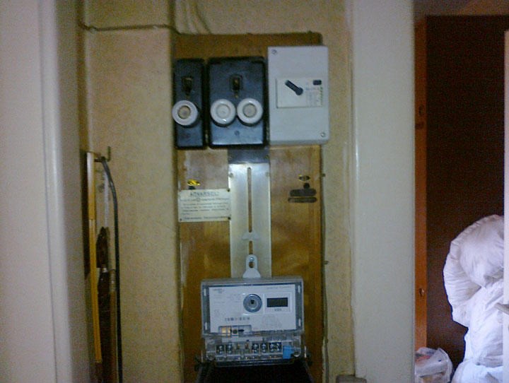

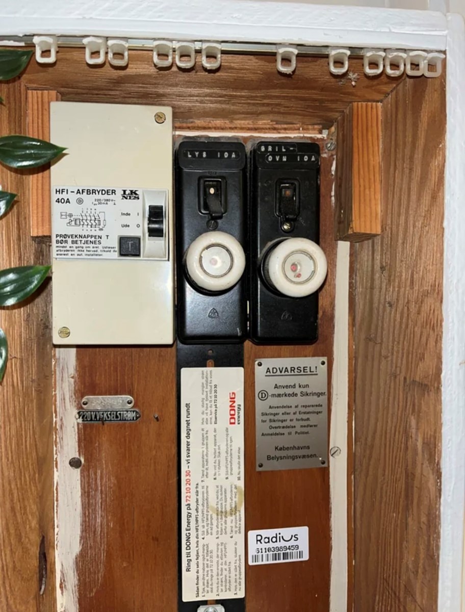

Jeg fandt lige et par billeder på nettet af nogen eltavler eller hvad man kan kalder sådan to sorte dimser. Billederne her er altså IKKE af min eltavle, men blot noget der ligner. Der er kun to sorte “kontakter” med en sikring i.
Den ene styrer 1. sal og den anden 2. Sal. Der er derfor så hvidt jeg kan se ikke en til stuen.
Ingen af de to sikringer er sprunget, så der er derfor jeg ikke forstår hvorfor strømmen pludselig forsvandt da jeg tændte lampen.
Håber I har nogen gæt😊

Vi indstiller skydningen til vi får billede af din tavle og evt. en måling af spændingen i din stikkontakt.
Dine billeder viser en gruppetavle. Det hedder en gruppetavle uanset, hvor lille den er.
Du kan godt komme ud for, at det ikke ser ud til at sikringen er sprungen, fordi melderen ikke er udløst. Prøv at skifte.
