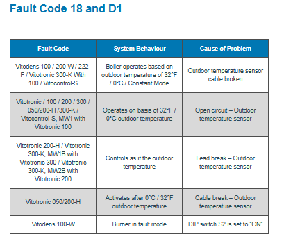

Kan ikke finde årsag til fejlkode
Er her nogen i gruppen som er "Viessmann-eksperter"?
Har et Vitodens-300 gasfyr.
Melder om fejl på udeføler (kode 18).
Nu har jeg udskiftet udeføleren.
Fyret bliver dog ved at melde om fejlkode 18.
Er der nogen der har en idé til hvad problemet så kan være?

Har du prøvet at måle modstanden i udeføleren. Du skal pille ledningerne til føleren af printet og make modstanden. Du skal ikke måle modstand på printet.

Jeg har nu prøvet at måle modstanden i både den gamle og den nye udeføler, imens de var frakoblet. De var begge OK 😫
Prøvede så at måle modstanden i ledningen fra fyr til udeføler, mens de var kortsluttet i den ene ende og frakoblet fyret i den anden ende. Ledningen er defekt... 😱
Så jeg må trække en ny ledning fra fyret og ud.
(Kunne have sparet de 880,- kr den nye udeføler kostede 🥺)
