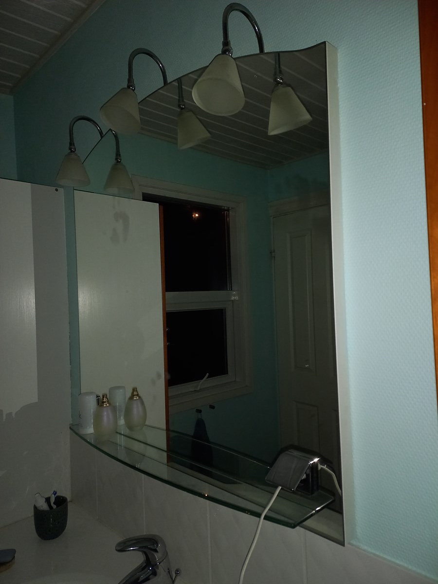

Jeg skal have nedtaget et badeværelsespejl for udskiftning af trafo for halogen til LED. Går ud tra, at el er tilsluttet en eller anden dåse i væggen bag spejlet.
Jeg troede det kunne skubbes op og ud af nogle beslag på væggen, men det rokker sig ikke ud af stedet. Det er sfl muligt det over årerne er blevet malet fast i kanten, men det synes jeg nu ikke det ser ud til.
Inden jeg tager fat med det store værktøj med risiko for at ødelægge spejlet, er der måske her i dette alvidende forum nogen der kender til netop denne type.

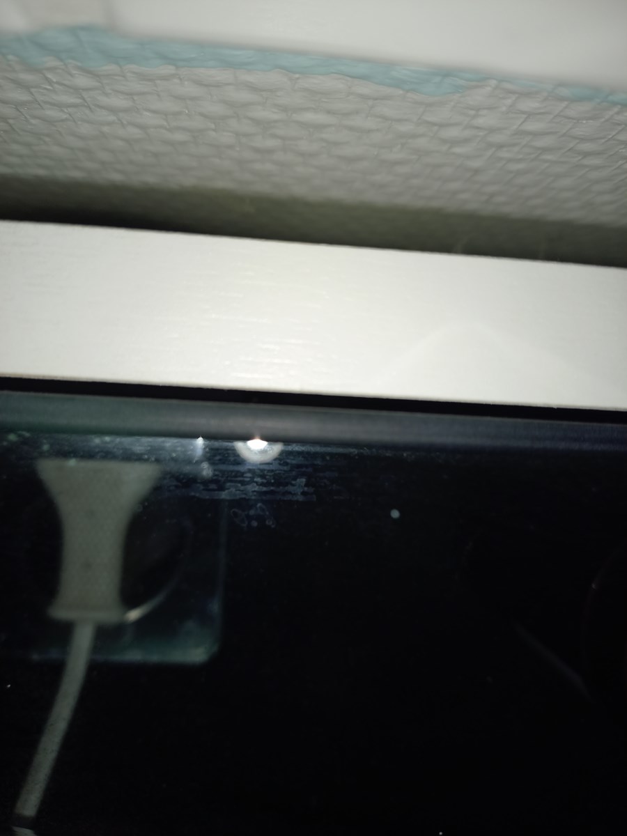

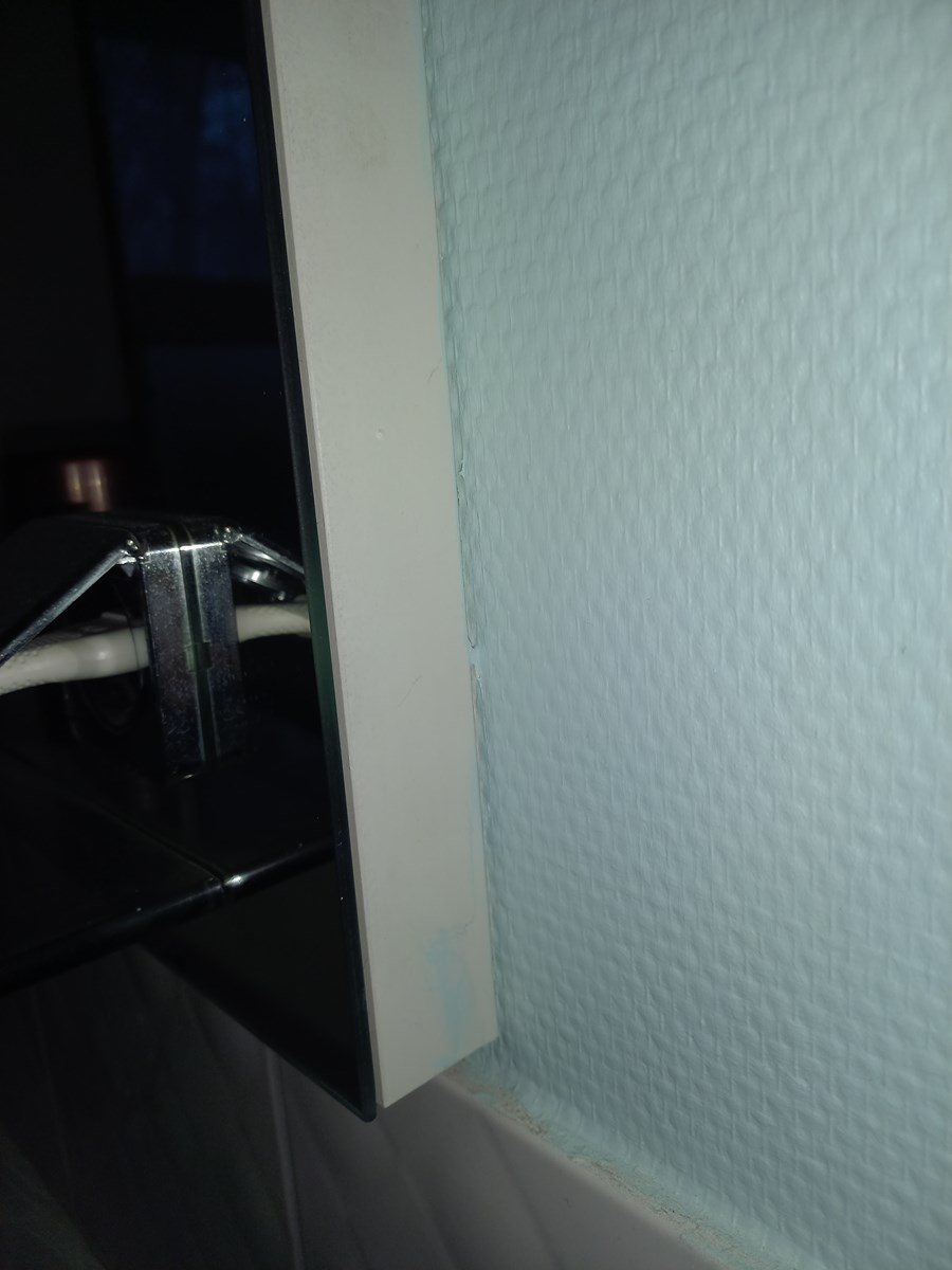

 Jeg kan med min bedste vilje ikke se / finde noget udvendigt på rammen der minder om skruer eller noget der kan udløse nogle beslag.
Desværre kan jeg heller ikke få kameralinse tæt nok på væg, så jeg kan tage et billede op mellem væg og spejl.
Jeg har prøvet med noget tyndt at føle op mellem væg og spejl. Det lader til, at der går et eller andet på tværs mellem stikkontakter, sandsynligvis noget kabel. Mellem stikkontakt og yderste lodrette ramme, kan jeg komme længere op, og fornemmer der sidder et eller andet beslag (metal). Men lige præcist nu er ikke tiden til risikoen for et ødelagt spejl m.m.

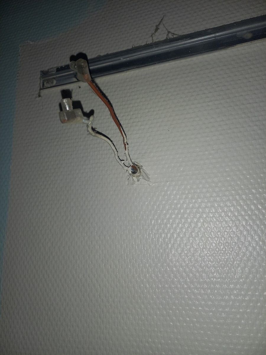

 Så fik jeg spejlet ned af væggen uden at ødelægge noget. Det hang på en skinne med to vinkelbeslag. For neden er der beslag på spejlet til at holde det ind mod væggen, men der er ikke noget modsvarende på væggen.
Så skal jeg "bare" have gjort noget ved fortidens synder (ingen jord frem til spejl, ingen eldåse i væggen - bare kablet ud af væggen og to kronemuffer).
Kæft noget klamp!
Jeg kan alt - når det lykkes.
Kæft noget klamp!
For nu at begynde med termerne, så er det ikke kabler, der kommer ud af væggen men ledninger at typen 1,5 mmPVL. Og jeg tror at dine ledninger har farverne sort og rød. Det benævnes bland andet i jempgfix fejlagtig som kabel.
De muffer, du benævner som kronemuffer, er samlemuffer også kendt som endemuffer.
Og nu til opgaven. Alt afhængig af installationens alder og om der er en stikkontakt i spejlet, er der ikke nødvendigvis krav om jordledning.
Hvis du vil have en dåse og lampeudtag bag spejlet, kan jeg anbefale at bruge en etmoduldåse dåse og et Lampeudtag 50x50 LK Fuga. Så er der oprette skillelinje mellem den faste installation og det du selv må montere.
Nu du går i gang med at hugge en dåse ind i væggen (det er jo en GDS side) Så skal jordledningen være gulgrøn. Den trækker du ved at binde en af ledningerne sammen med to ledninger og dermed trække en ledning mere i. Du skal være opmærksom på, at jordledningen, hvis der er en, kan være rød.
Jeg kan se, at du har oprettet et andet indlæg om det samme. Det ændrer ikke mit svar.
S. Fabrin skrev den 30-12-2024 13:46:31
Nope! Det er installationskabel (PVK?) med en blå og en rød leder (som er malet hvide).
Der er stikkontakt i spejlet. Noget tysk noget, og svjks med et hul til jord for oven. Så går ud fra der skal være virksom jord hvad der jo ikke er.
Jeg har til gode, at finde den anden ende af installationskablet. Men det må kunne lade sig gøre at trække et nyt med 3x1,5 kvadrat og korrekt farve for jord. Det må jeg se på når lejlighed byder sig.
Og ja, det er præcist et Fuga 50x50 lampeudtag jeg tænker at montere.
