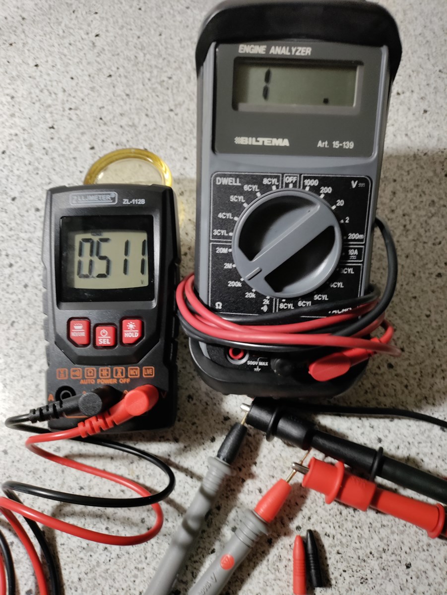

Er prøvet her - ligger på ca. 1,2 Mohm på alle 3 varmespiraler- og målt med 2 forsk. metre.
Konklusion - fejlen kommer ved opvarmning eller fra anden del. ( komfur self. kopplet helt fra )

Hvad måler du isolationsmodstand med. Her mener jeg med hvilken spænding.

Til Fabrin - målespænding for metre hhv. 0,5 og 0,6 V - så ift. de 500 V du nævner, er det ikke særlig nyttigt til isolatons måling, men blot et præg om den statiske modstand.
