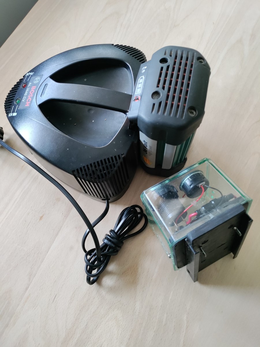

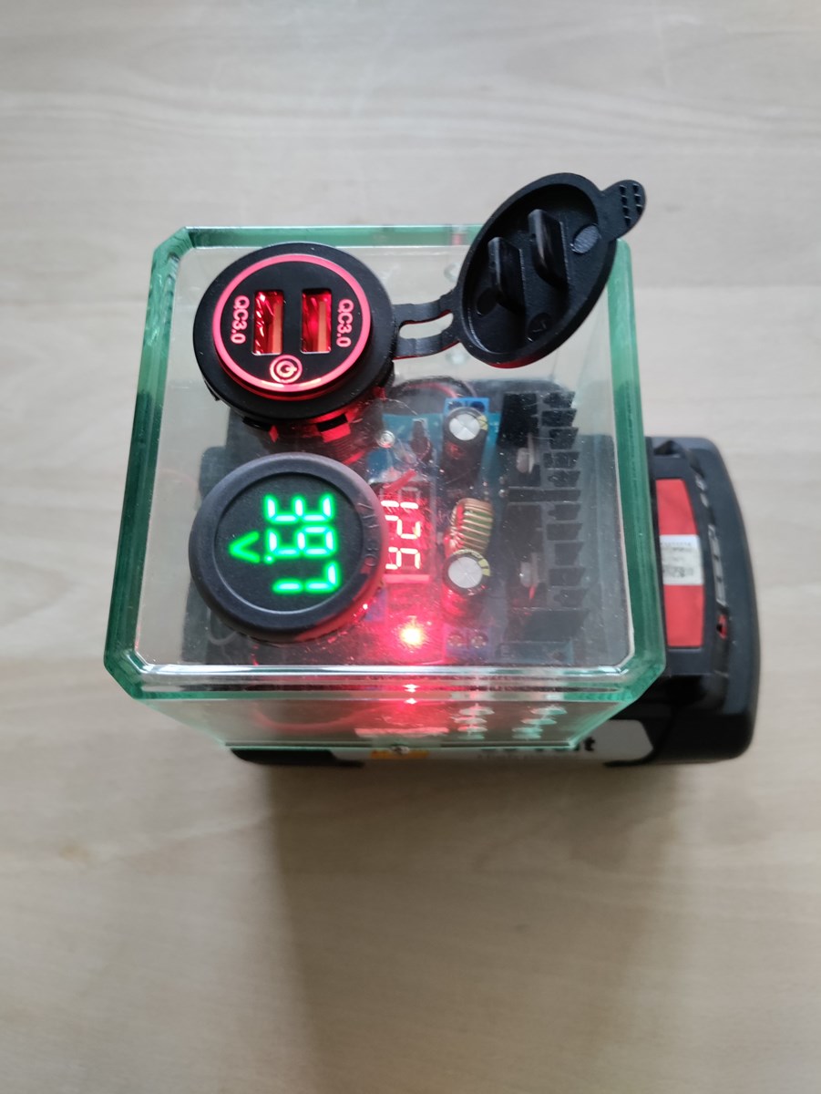

Har gået lidt og tænkt - økonomisk er det så som så, men...
Et 36v Lion batteri til en Bosch pl. klipper fik jeg gratis fra skrotten, step down buck, voltmeter, autoladestik mv. - anslået 80 kr., tidforbrug med kasse, strømslæde mv. = alt for meget, så ingen gevinst. Lige bortset fra hyggen med at blive lidt klogere på den slags ting. Til gengæld lades Bosch batteriet med tæt på 200W effekt fra sin lader, så det går stærkt.
Det er en Usb 3 udgang, hvilke svarer til netladning på arbejds tlf - min egen 1 plus lader langt hurtigere med samme lader.
Men som I nævner, er der meget der styrer lade strømmen mv.
Ps. jeg lader såmænd batteriet op på arbejde og får desuden månedlig godtgørelse.
