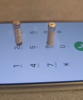

Så man kan teste om sikringen er sprungen, ved at bruge telefonen.
Har lige tjekket det virker, åben eks lommeregneren, og placer sikringen oven på en af "tasterne", registreres det når man berøre sikringens anden ende er sikringen ok.
