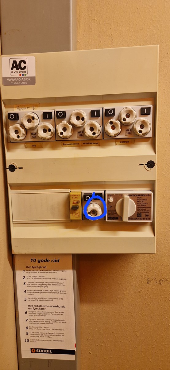

Jeg skulle sætte en lampe op, og forbandt blå til N og Brun til m1 som jeg plejer.. da jeg tændte strømmen igen, virkede den ikke og det samme med flere af de andre værelser har heller ikke strøm. Har selvfølgelig fjernet lampen igen. Men nu virker dele af 1 sals strøm ikke, og jeg har tjekket alle sikringerne og de er ikke gået? Hvad kan det så være?

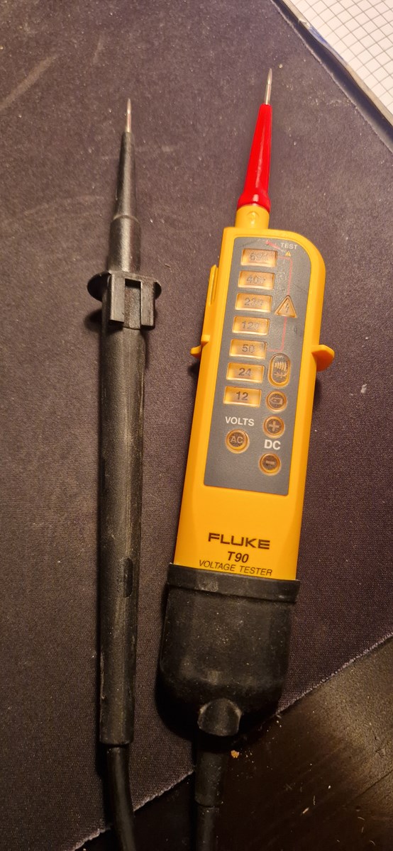

Ja det er det nok:) okay jeg prøver, har sådan en her, kan jeg bruge den? Of hvis ja hvor skal den anden søge hen der ikke bliver brugt :)
Mvh Thomas
Okay jeg prøvede bare med den røde og det gik fint:) fandt strøm i alle undtaget i den nederste med ring omkring, men har skiftet sikring i den... hvad siger det?
Mvh Thomas

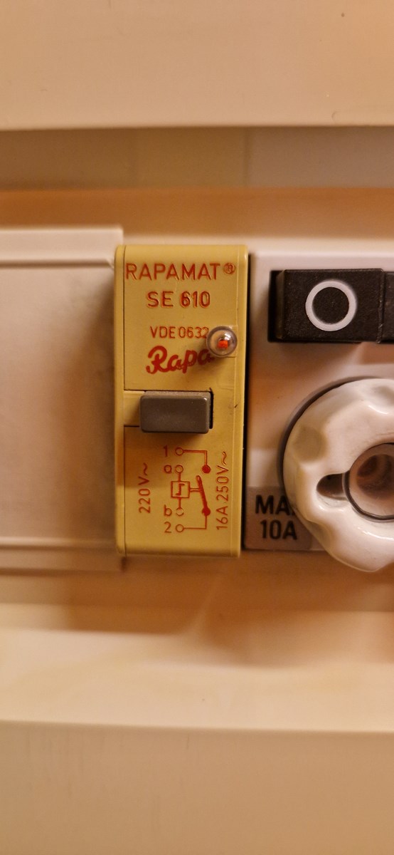

Hvad er det der sidder på eltavlen - lige til venstre for den blå ring ?
Jeg ved det ikke?
Mvh Thomas
Ligner et  kiprelæ.
Prøv at trykke på den.
Der sker ikke andet end ​alt lyset slukker på 1 sal :/
Mvh Thomas
Det er blevet er blevet løst, ​jeg pillede sikringen ud og i et par gange og nu er det strøm :D Tak for hjælpen alle sammen :D
