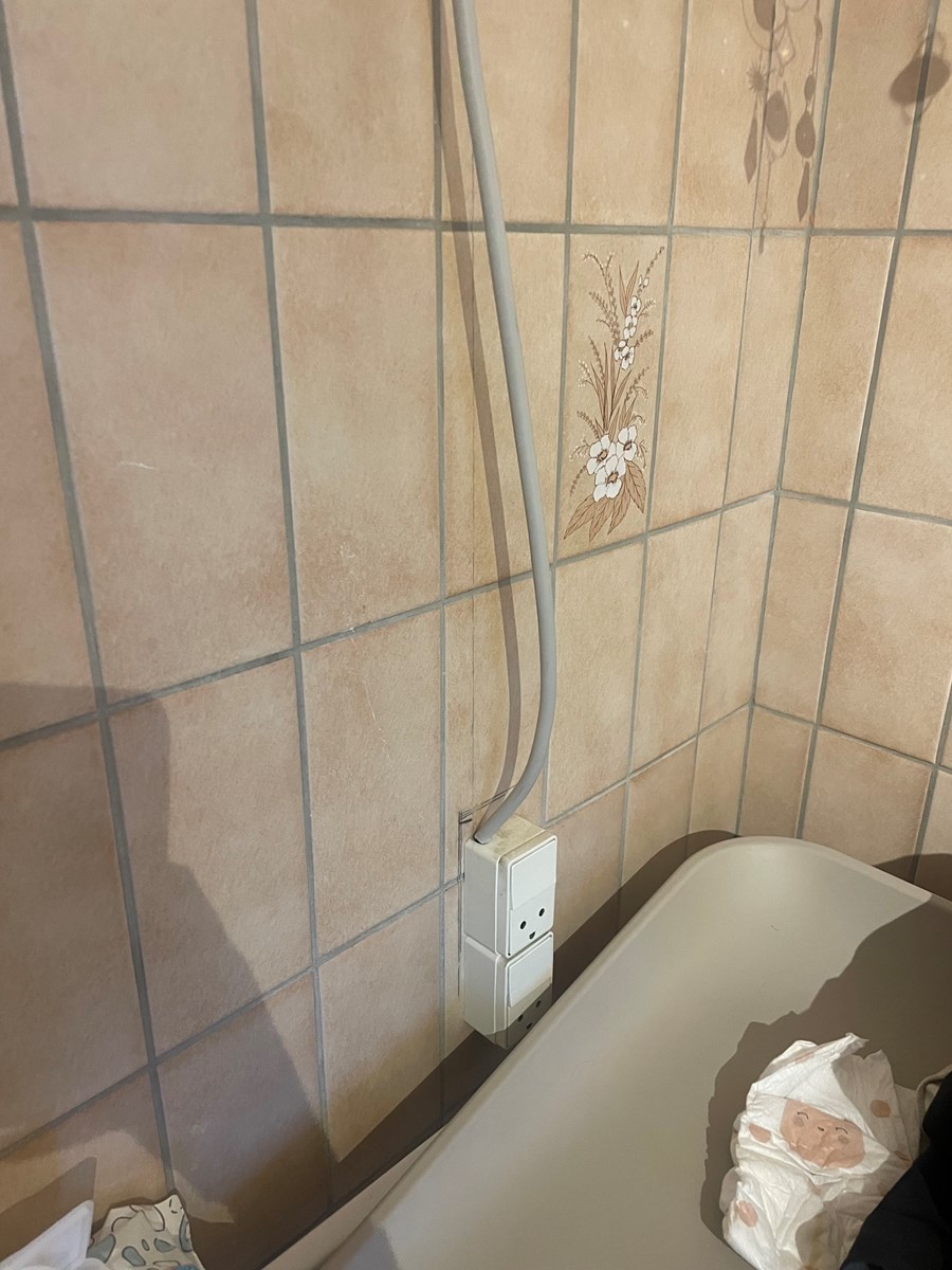

Vi skal have lavet en tilstandsrapport og skal i den forbindelse have styr på denne ledning - men hvordan fastgøres den lovligt, så der ikke kommer en anmærkning?
Der har stået et stort skab med lys og strømudtag, men som nu er fjernet, hvorfor ledningen er som den er.
Du kan besøge nærmeste byggemarked og købe en kabelkanal med dobbeltklæbende tape på bagsiden, og gøre kablet fast med den. Kabelkanal
Det var egentlig også det jeg indledningsvist havde forstillet mig, men er det nok? Altså til en lovliggørelse ?
En kabelkanal er ok til fastgørelse af kablet. Sørg også for at få yderkappen af kablet ført ordentligt ind i underlaget til stikkontakten.
Hvis den selvklæbende kabelkanal døjer med at sidde fast, har jeg god erfaring med at give den en tynd stribe sekundlim. ​
Du skal lige have styr på regler i badevær. Særlig afstand til bruser.
Her ses regler
