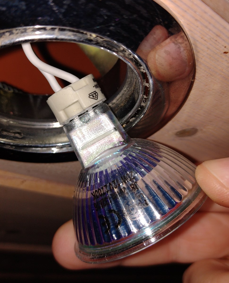

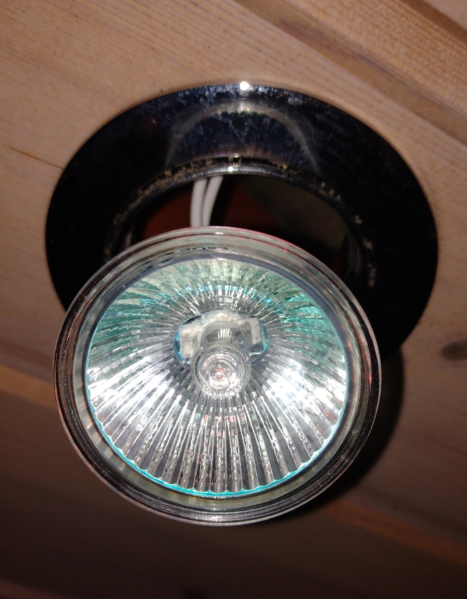

Kan du ikke fortælle, hvilken lysdæmper og hvilken pære (LED eller andet) det drejer sig om. Billede af lysdæmperen set bagfra er også særdeles velkommen.

 Den gamle var præcis den samme model. Den virker både til LED og alm. pærer. Den virkede upåklageligt i mange år.
Der er seks pærer i alt.
