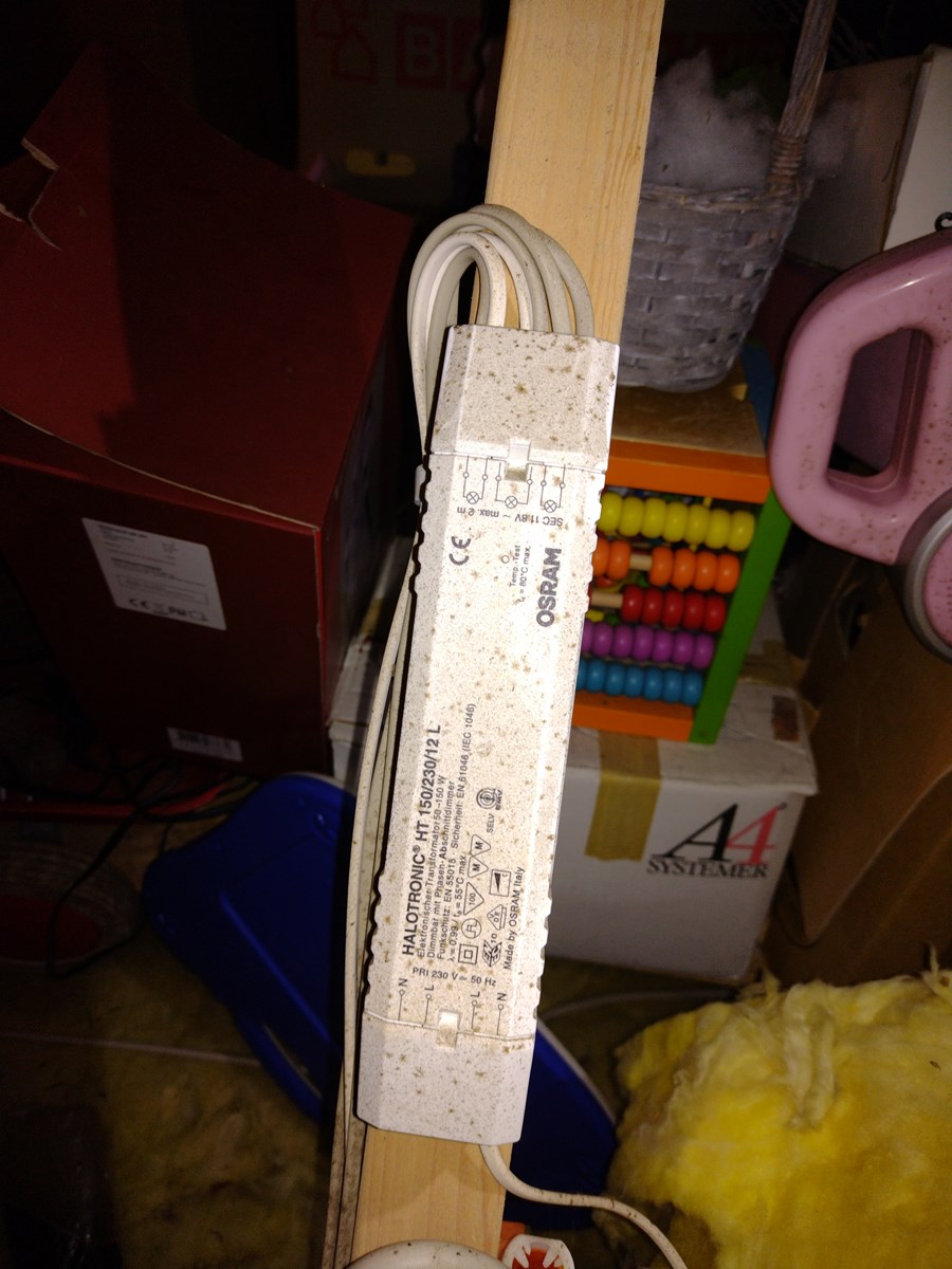

Fandt denne på loftet over spotsne. Der står "køkken" på den, så det må være til de omtalte spots. Hvad tænker I? Kan den være i stykker..?
Det er så absolut en mulighed. Prøv at sætte 230V på den. Hvis den ikke får dine spots til at lyse, har du fundet fejlen.
De lyser, men kan ikke dæmpes?
Den strømforsyning du viser billede af skal have mindst 50 W belastning for at virke pålideligt. Hvor mange pærer er der tilsluttet og hvor mange watt er de på?
Der er seks pærer, 20 W.
