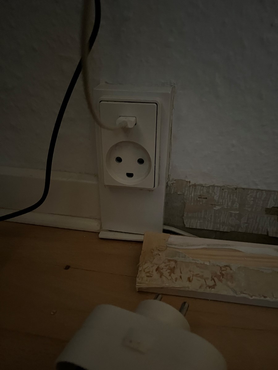

Jeg har en stikkontakt som vist på billederne. Jeg vil gerne trække strøm fra kablerne inden i kontakten videre ud til en kontakt på altanen.
Der kommer kun de 2 kabler ud og der er konstant strøm på selve stikkontakten.
Hvordan får jeg strøm videre derfra?

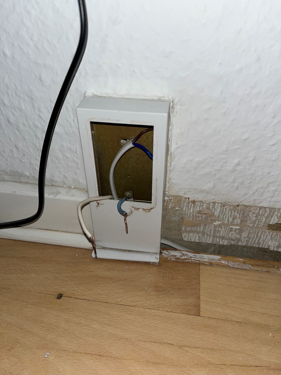

Afbryder/stikkontakt skal alligevel skiftes til en model uden jord -  men ellers ( forbehold for faglige belæg ) bor et hul til dit kabel evt. over træpanel, isæt evt. gummitylle, opret en lovlig aflastning indenfor i panel-soklen. Ps. da det er installations arbejde, med konstant spænding ( hvis du ikke slår det fra ) udvis forsigtighed og check lige fasen sidder rette sted i afbryder. Alle videre førte kabler skal have samme tværsnit eller mere - bemærk at udendørs kontakter kræver jord.
lampeledningen 0,75 kv der render indebag ved er ikke lovlig og skal fjernes, den skal ikke ligge skjult lang gulv plankerne
kablet der trækkes udendør skal være 3x1,5kv med aktiv jord
Ok med skift af kablet 🙏🏻
Har prøvet at sætte muffer direkte på og videreføre den ekstra kabel. Når jeg måler i mufferne er der strøm på, bare ikke i enden at den ekstra ledning😬
Som nævnt skal du bruge 3x1,5 mm2 til at forlænge med. Du kan samle i stikkontakten. Der er så ikke den krævede jordforbindelse.
At du ikke kan måle noget i den anden ende tyder på en afbrydelse under vejs. Få endelig koblet den ledning fra.
