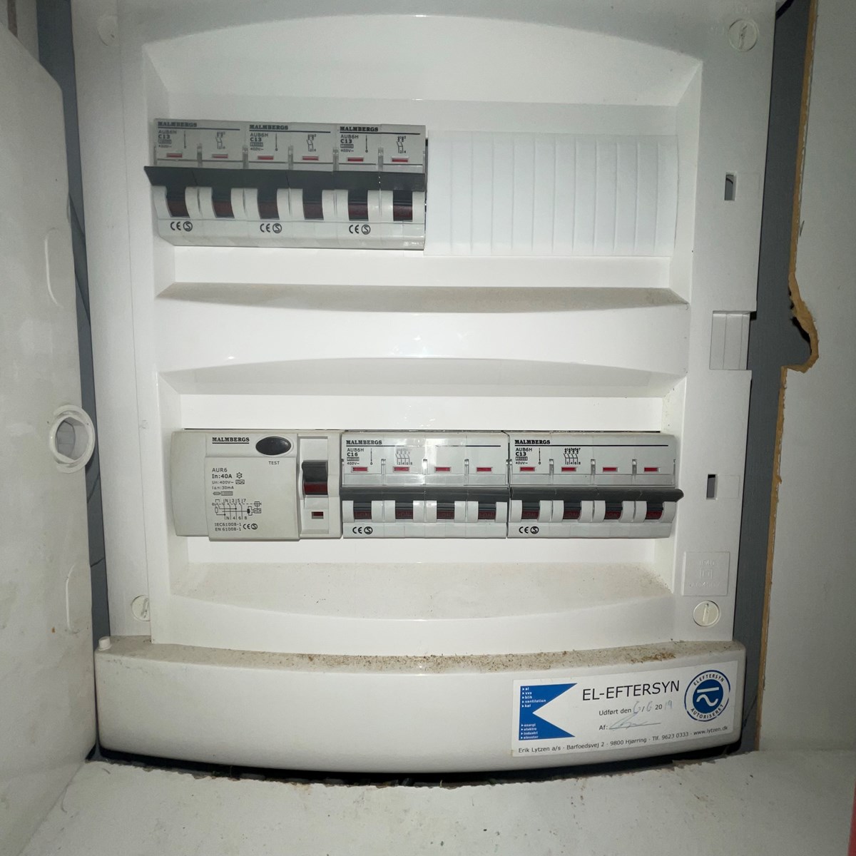

Sæt et billede ind af hele tavlen så er det nemmere, at komme med forslag.
og om der er plads til en ekstra gruppe med 3x16 amperes sikringer.
Sikrings boks

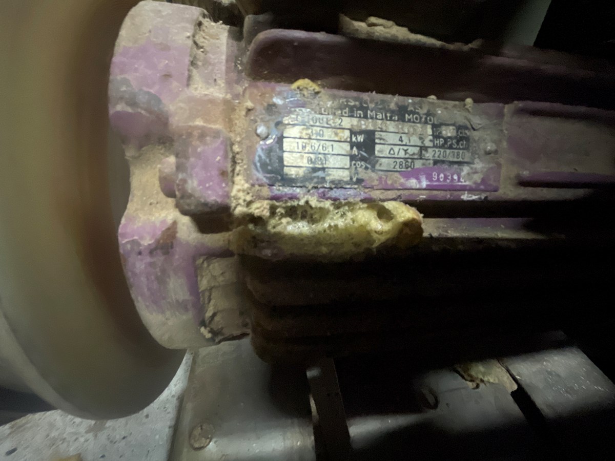

Du skriver, at din afretter er tilsluttet 400V, Så er det sikkert en maskine med 3 faset motor. Kan du fortælle, om det er, når du starter afretteren eller er det under drift, den sprænger sikringer. Du skriver godt nok, at det sker når opvaskeren går igang. Det tyder på, at det er overbelastning. Kan Du ikke fortælle, hvor stor strøm din afretter bruger? Det står på mærkepladen.
Hvis billedet viser hele gruppetavlen, er der tilsyneladende ikke plads til en gruppe mere.
Strømmen går når maskinen startes maskinen bruger 4 kv
Dennis Lindbjerg
Din motor bruger 6,4A under brug. Startstrømmen er så 4 til 5 gange større. Det betyder at startstrømmen er mellem 25 til 32A. Hvis starttiden er lang nok, er det grunden til, at dine sikringer brænder over. Du bør få installeret en ny gruppe eller, hvad der måske er billigere, en softstarter ved motoren.

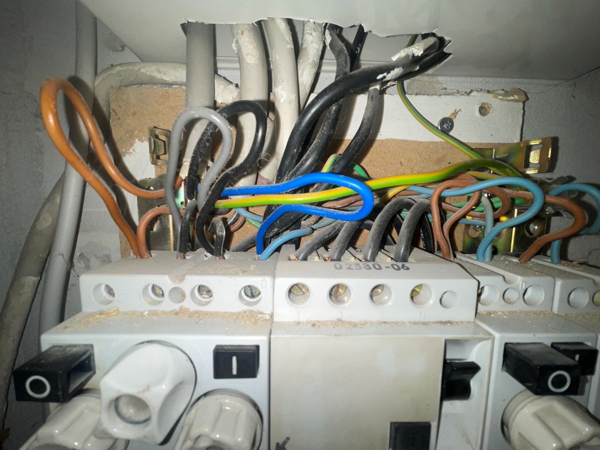

Måske man kan få sat den til denne box

På det sidste billede er der 1 mulighed, nemlig d. 16 A gruppe som er lige ved siden af HPFI relæ.
Men det er en automat sikring så den vil lidt dårligere til at modstå startstrømmen, hvis det er det der er problemet.

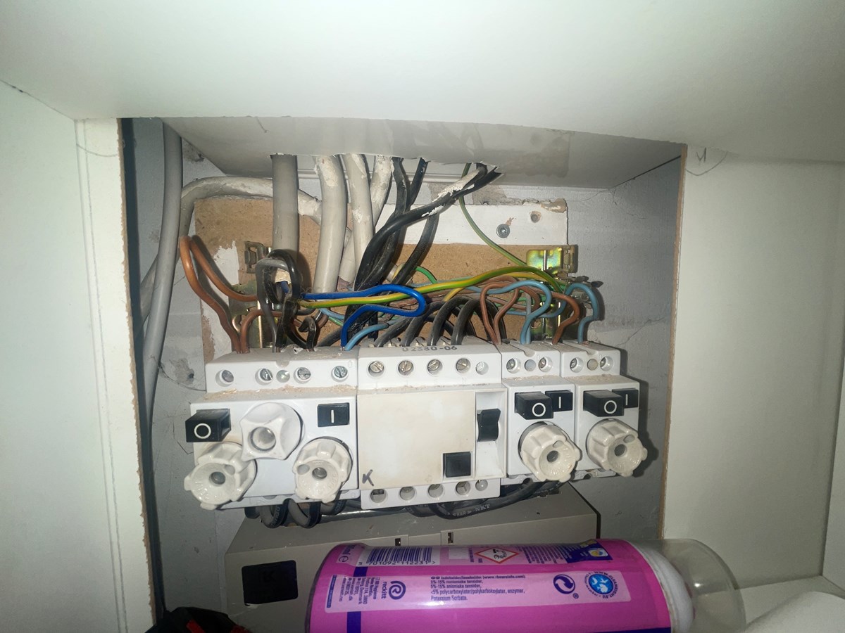

Er det en tavle i dit hus ?
Hvad er der ellers tilsluttet denne gruppe ?
Det en tavle i mit hus er det tavlen uden sikringer man kan skifte du mener  forstår heller ikke af det ikke virker når der er en 16a udtag men hvis den ikke er monteret det rigtige sted virker det jo selvfølgelig heller ikke 100 % optimalt

Ja altså i den lidt større tavle er det automat sikringer. Og før du flytter noget skal du vide hvad der trækkes på den gruppe som er mærket med C16.
