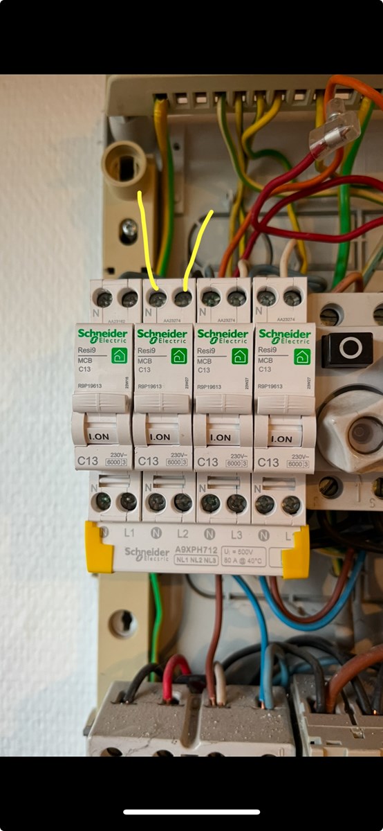

Prøv at komme med et billede af det hele. Et skråt oppefra, så man kan se ledningerne i klemmerne. Det samme skråt nedefra.
Lav et billede, hvor du laver en streg med grønt, hvorfra og hvortil du måler 230V. Således at der en streg for hver måling. Lav med gult, der hvor du ikke måler 230V.
jeg tager lige nogle billeder 😊👍
Disse fire relæet det er nr. 2 fra venstre den er gal med.
Måler 175v imellem de to gule streger.
Ligeså nede i bunden imellem dem.
Hvis du måler 175V mellem klemmerne i bunden er der noget galt med tilslutningen. Hvad måler du mellem de andre tilslutninger?
