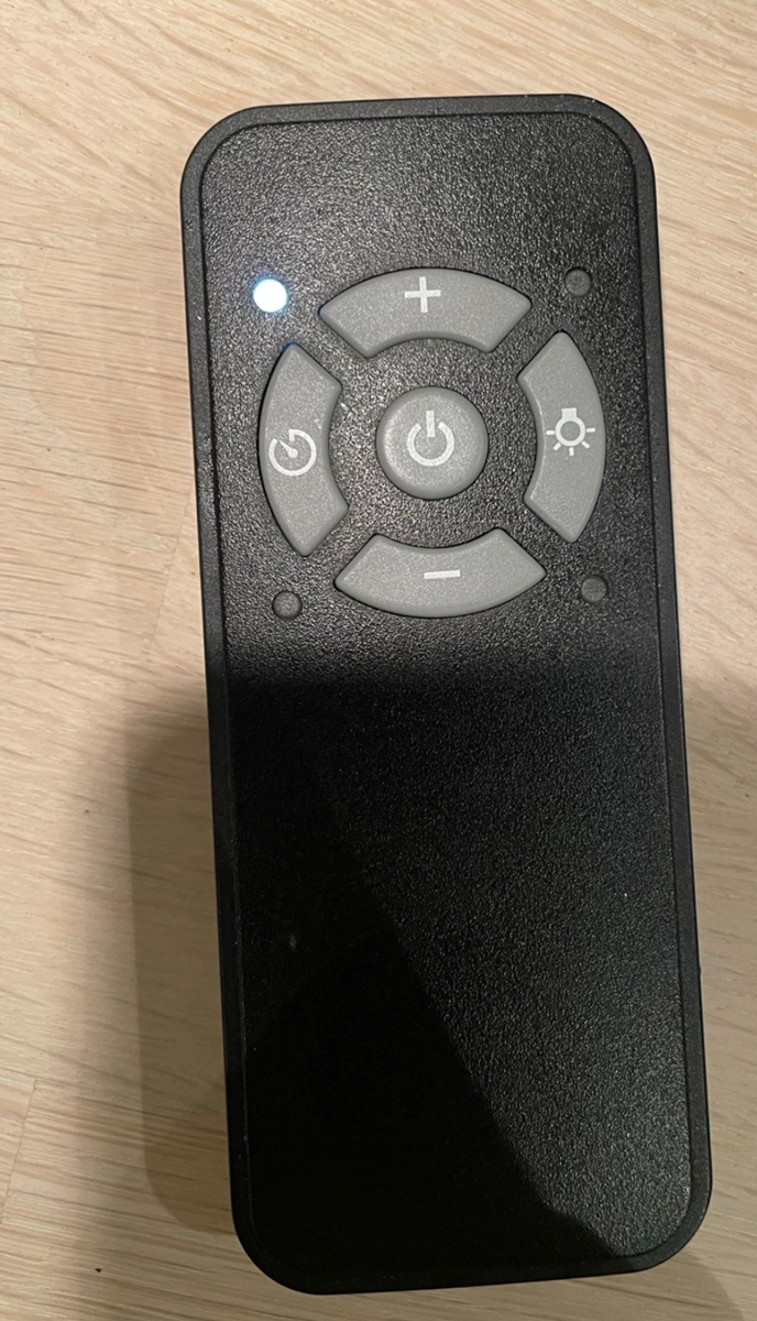

Jeg har en emhætte med en fancy bluetooth fjernbetjening.
Fjernbetjeningen lyser konstant. Jeg ved ikke, hvad jeg er kommet til at trykke på der har fået den til at lyse. Jeg ved ikke, hvad lyset betyder.
Som det ses på billedet er der 4 lysdioder. Den øverste til venstre lyser konstant.
De andre lyser ikke.
Hvordan slår jeg det fra?

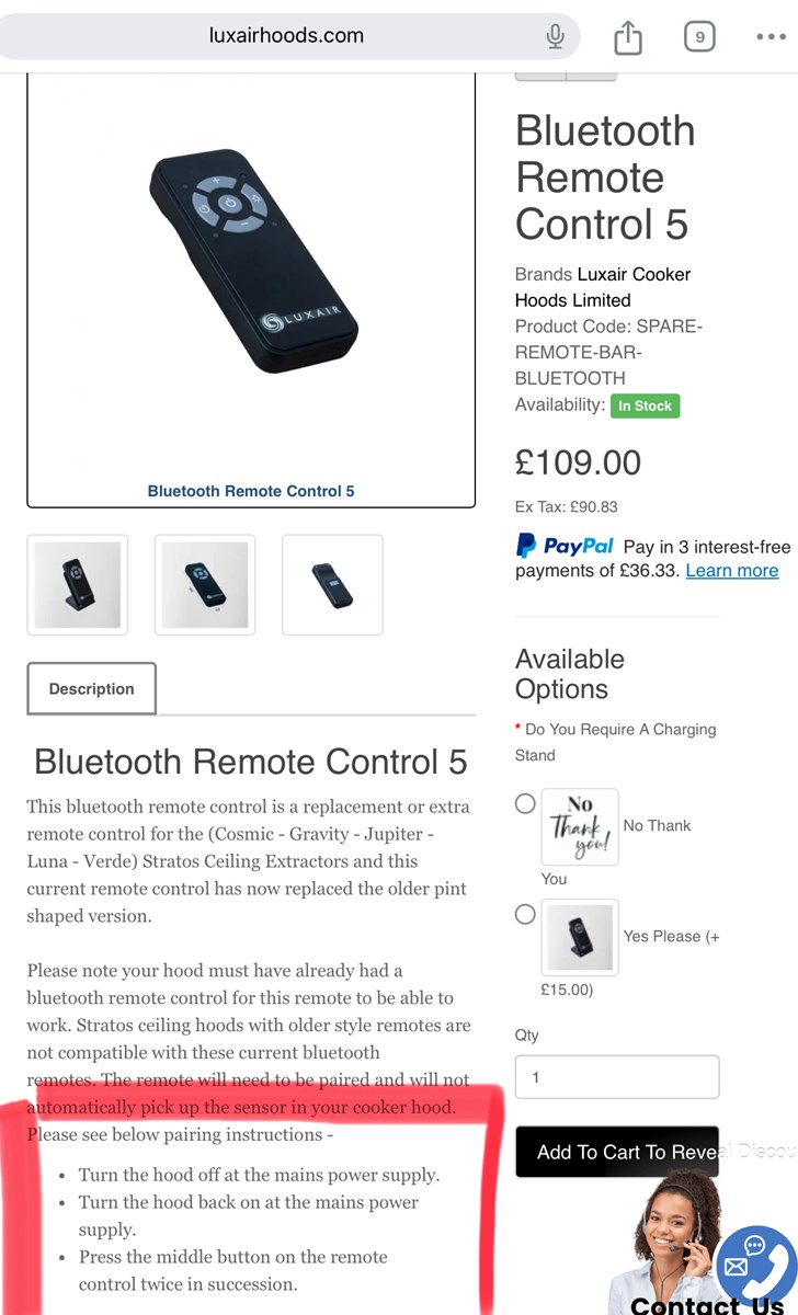

Så vidt jeg kan se, er det denne fjernbetjening jeg har: https://luxairhoods.com/Cooker-Hood-Bluetooth-Remote-Control
Der er skruer bagpå fjernbetjeningen så jeg kan formentlig skille den af og tage batteriet ud. Men jeg har i min søgen om information læst et sted, at den skulle være enormt besværligt at få parret med emhætten igen, hvorfor det ikke anbefales at udskifte batteriet (det er også trådløst genopladedeligt og derfor ikke nødvendigt at skifte lige Mette første)

Batteriet har det fint. Det holder adskillige uger/måneder ved normal brug.  Og det med lyset har ikke været der hele tiden. Det er begyndt inden for de seneste få uger. Nu hvor lyset lyset konstant drænes batteriet naturligvis hurtigere - dvs. i løbet af nogle dage.
Det er ikke standard bluetooth. Jeg tror de kører en eller anden proprietær protokol oven på, så jeg kan ikke bare parre den med min telefon. Som jeg forstod den forum besked jeg læste et andet sted ,så skulle dette også være relateret til problemerne med at få skidtet parret igen, hvis man først piller batteriet ud. Så det vil jeg helst undgå....

Parring ser nu ikke vanskelig ud, hvis vedlagte instruks altså fungerer.
Tak. Jeg forstod at det ikke var så lige til på forummet...

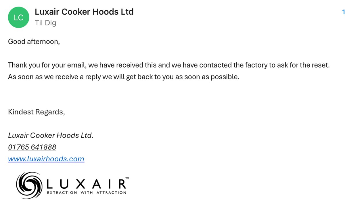

Jeg har i eftermiddag fået følgende på e-mail:
We are still waiting to hear back from the factory; however, we had a light illuminating on a previous version of the same remote control and it was the filter reminder.
I have provided some instructions below on how we used to reset this, I can’t guarantee if this will work as we haven’t heard back from the factory just yet, but please feel free to try in the meantime and let us know if this works?
